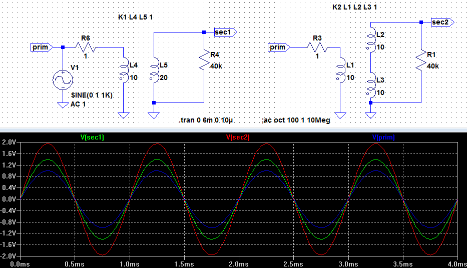

Merci Joël,
J'ai édité mon message #18. Avec notamment : sous LTspice, (Ns/Np)²=Ls/Lp. Du coup, après Pierre, c'est moi qui ne comprends pas, pourquoi ci-dessous, sec2 est différent de sec1 ?
Il faudra différencier inductance mutuelle et inductances propres, n'est-ce pas ?
Bien à toi, Jean-Marc.

RE: Simulation ou comment patauger dans la semoule
10 Hy en série avec 10Hy ne font pas 20Hy !
Ou encore: l'inductance varie comme le carré du nombre de spires . . . comme tu l'as écris toi même.
Yves.

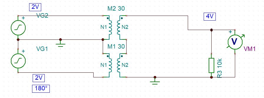

Ok, merci à tous.
Donc si j'ai compris, 2Vcc au primaire donne 2Vcc sur chaque secondaire. Ca c'est pour attaquer mon push-pull via les 2 secondaires déphasés de 180°.
Supposons maintenant qu'après un étage push-pull, je le fasse suivre d'un transfo inter_étage qui couple 2 primaires (un pour chaque branche du push-pull) avec un secondaire pour attaquer un étage final en single-ended. Comment spécifier ce transfo pour qu'on puisse sommer les 2 signaux des primaires (chaque branche du push-pull) et avoir un rapport de 2 au secondaire (soit 4Vcc) par rapport à ce que j'avais au tout début en entrée du premier transfo (2Vcc).
Est-ce que j'ai juste là ?
Pierre

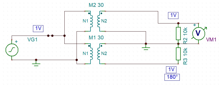

PierreRa a écrit :Supposons maintenant qu'après un étage push-pull, je le fasse suivre d'un transfo inter_étage qui couple 2 primaires (un pour chaque branche du push-pull) avec un secondaire pour attaquer un étage final en single-ended. Comment spécifier ce transfo pour qu'on puisse sommer les 2 signaux des primaires (chaque branche du push-pull) et avoir un rapport de 2 au secondaire (soit 4Vcc) par rapport à ce que j'avais au tout début en entrée du premier transfo (2Vcc).
Çà peut être le même transfo que dans le cas précédent,
(1+1)/(1+1), mais branché ainsi:

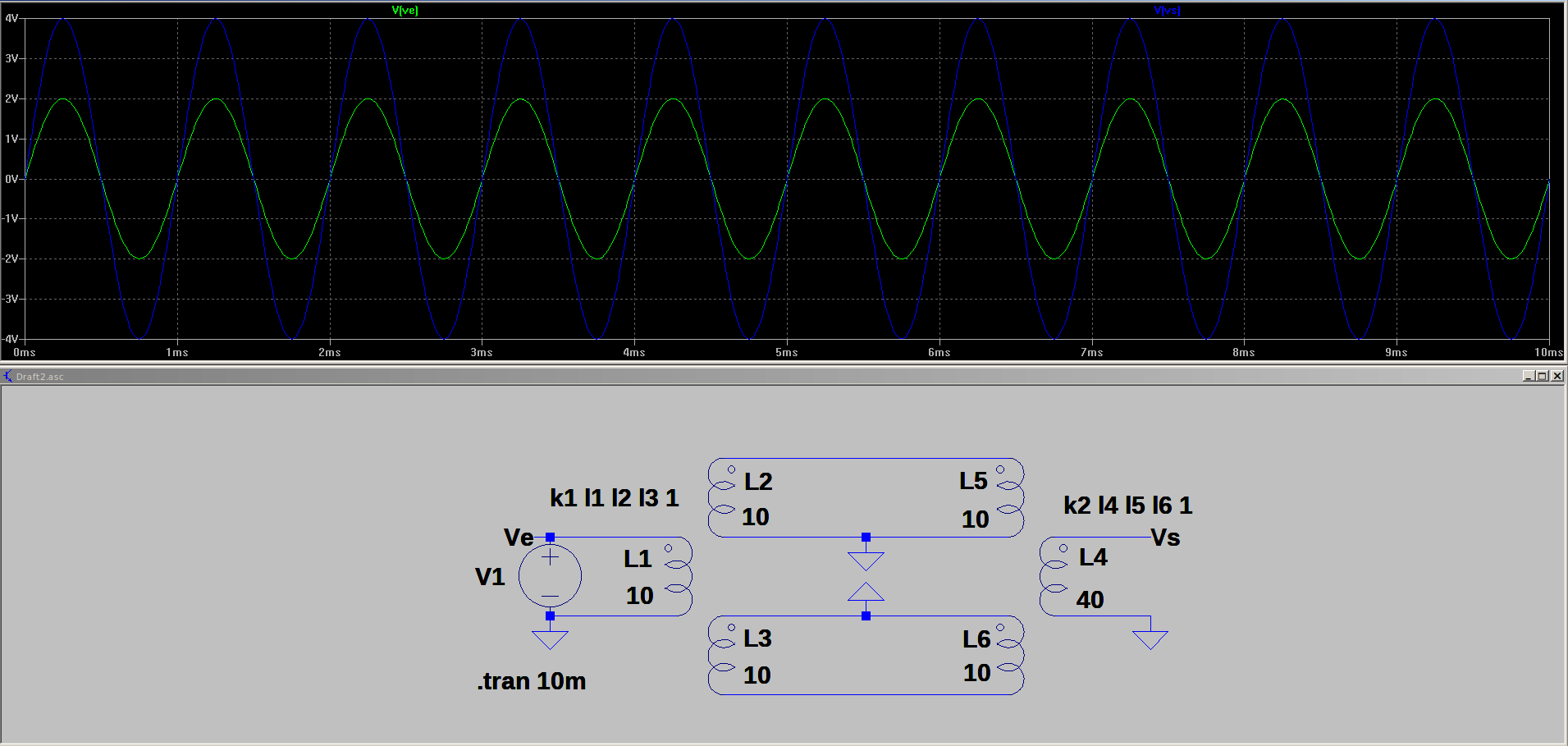

Au final est-ce bien ce que tu cherches à obtenir, Vs/Ve = 2 ?
