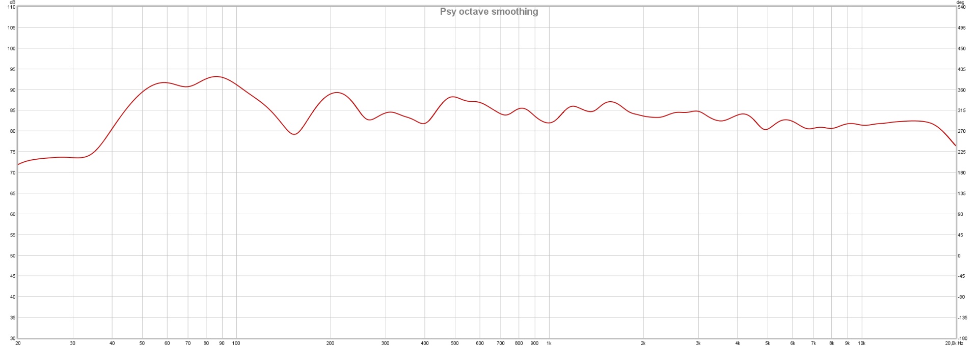

Ca vient peut-être de la pièce. Alors je fait quoi ? Egaliseur de préférence ?

Voila la courbe de ce HP dans les Cornwall 3. Là il y a gu grave ET du médium.

La courbe de réponse que je me suis permis de commenter (ça vient d'où?) n'a rien à voir avec une utilisation HiFi !

La courbe montante avec pic à 2 kHz est donnée par le constructeur. Si je coupe entre 500 et 600 Hz ça ne pose pas de problème surtout que je vais faire le filtre Cornwall 3 cité précédemment qui doit gommer le pic grâce à sa cellule RLC. Tu peux aussi voir la tête de la courbe de la Cornwall 3 que j'ai postée précédemment, elle est vendue dans les magasins de HIFI....
