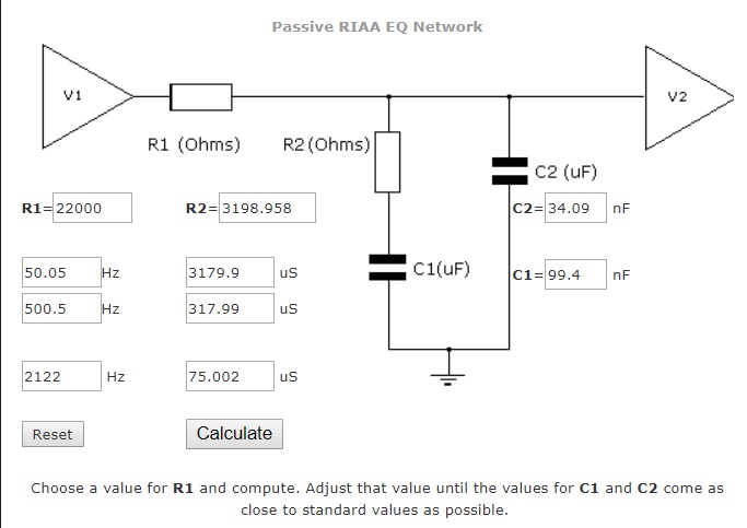

Bon j'aimerais ne pas mourir idiot ce soir.
J'ai calculé mon réseau de correction RIAA à partir du
CALCULATEUR
J'aimerais comprendre:
les 318us sont dûes à R2 x C1
Les 2 autres je sèche:
R1 x C2 = 750 us, donc un rapport 10 ??
Et les 3180 us ??
Merci
Pierre

De Prof à Grincheux,
Et les 3180 us ??
Sur le site
http://www.mh-audio.nl/, une fois R1 saisie, c'est un système de 3 équations à 3 inconnues qui est résolu.
Après cela, j'espère que tu m'organiseras un rendez-vous avec Blanche-Neige !
Hihi !
Bien à toi.

Et bien voilà, je savais que j'avais tout juste pour R2xC1 (ou C1xR2 c'est symétrique)
Je vais être moins idiot mais je ne sais pas si je vais arriver à retenir les 2 autres équations.
En tout cas merci à Prof c'est beaucoup plus clair maintenant.

Bonsoir Pierre,
J'ai pris plaisir à apporter réponse à ta question, mais l'essentiel est de comprendre comment peut marcher la moulinette calculatrice de composants en fonction de la norme RIAA :
J'envoie le fichier
SMath Studio à qui est intéressé.
Bien à toi, Jean-Marc.
Edit : Me trompe-je, ou ce schéma passif peut être l'inter-étages du Pacific MM ? Je viens de simuler sous LTspice le circuit avec des LSK170A Linear Systems. Beau dégradé de distorsions harmoniques , mais taux importants...
