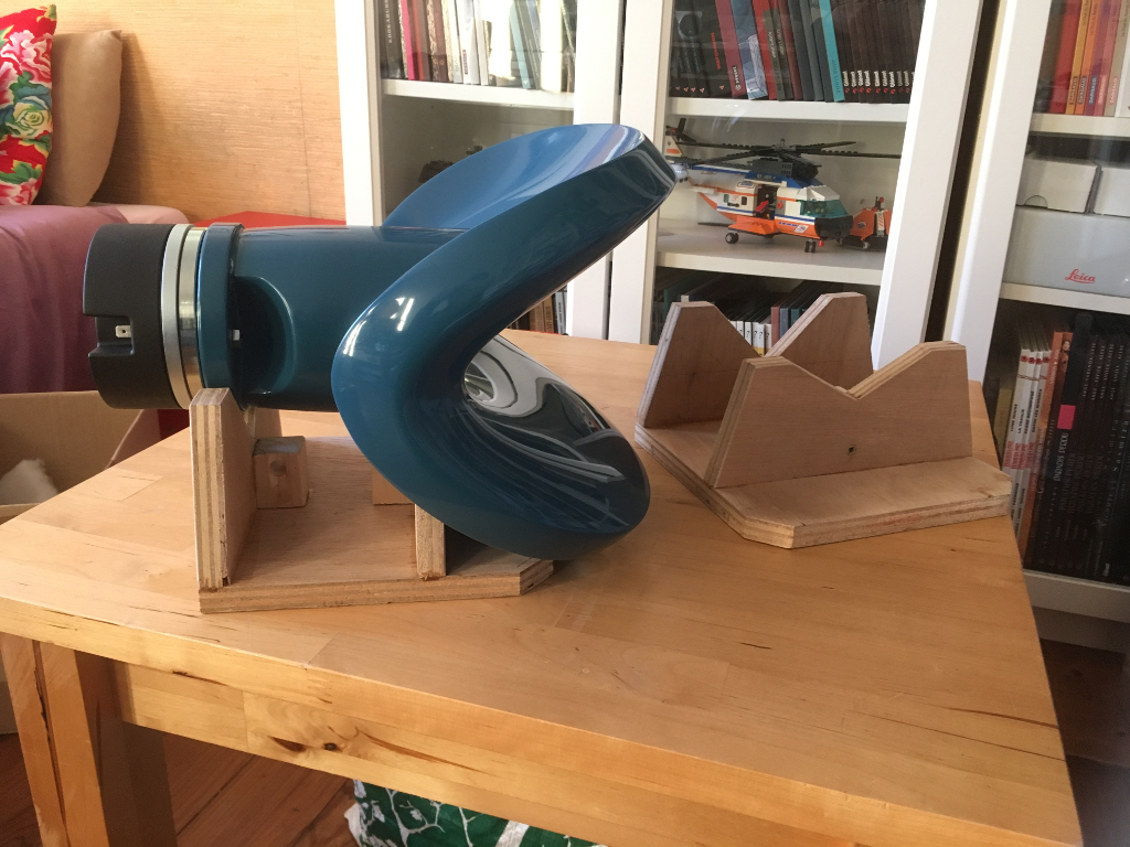

Ca y est, les supports pour les pavillons sont finis. Je me suis inspiré de choses vues chez Nicolas Davidenko et Greg Larrigue. merci à eux.
Pourquoi avoir commencé par les supports?
Parce qu'il était plus facile de trouver du temps pour mettre un coup de scie sauteuse par ci par là que de trouver du temps long pour des mesures. De plus, ces supports me faciliteront certainement les mesures en permettant un placement plus facile du couple compression/pavillon. Je n'ai pas encore choisi la finition, mais ça ne presse pas.
Sur cette photo, le rendu du bleu est conforme à ce qu'il est en vrai, contrairement aux photos d'avant où il apparaissait plus pétant. Ca s'accorde nickel-chrome avec le mur derrière le canapé.

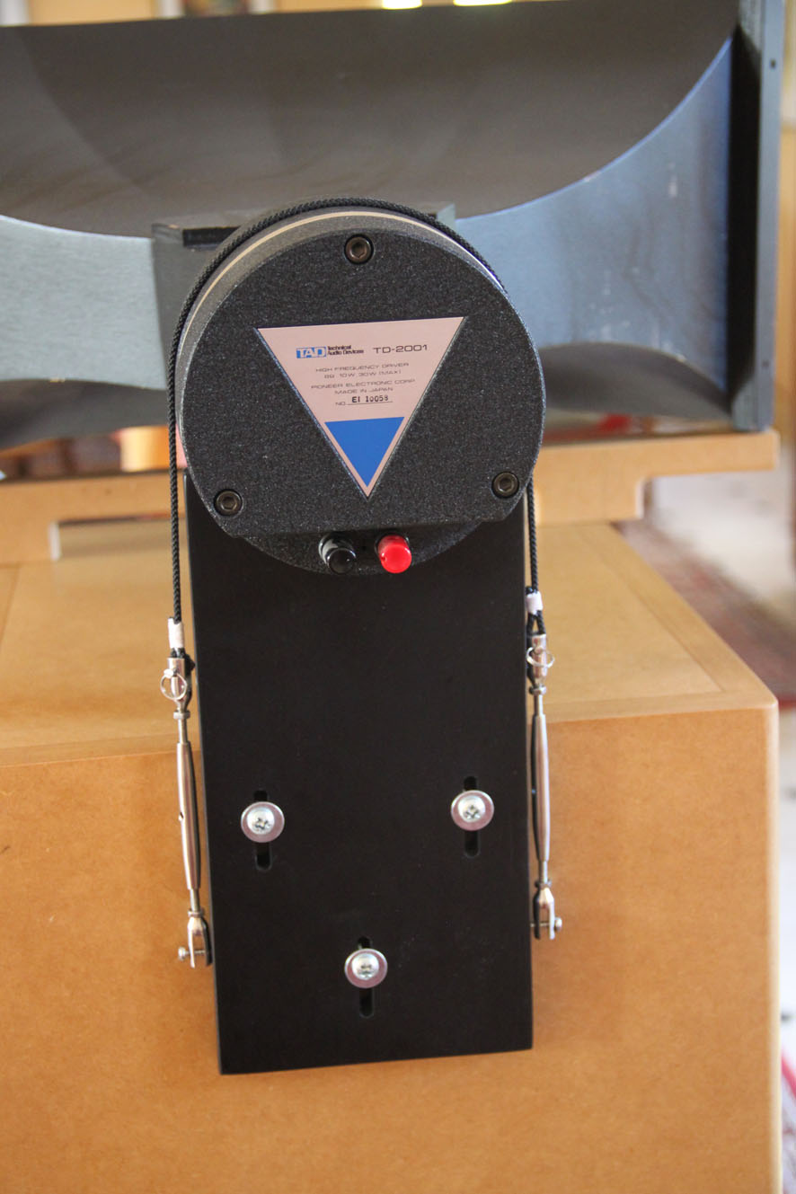

De mon côté, voici ce que j'avais réalisé comme support à l'époque :
Le support lui-même est facile à faire, en usinant un rond au bon diamètre dans une plaque de médium, puis en la recoupant comme il faut, ce qui donne deux supports d'un coup.
Des petits plots en silicone auto-collants sont fixés sur la surface d'appui, et hop !
Des ridoirs et une cordelette pour assujettir le tout, mais en fait ça ne sert à rien...

Très bien ! Et le bleu est bien plus joli sur cette photo...
