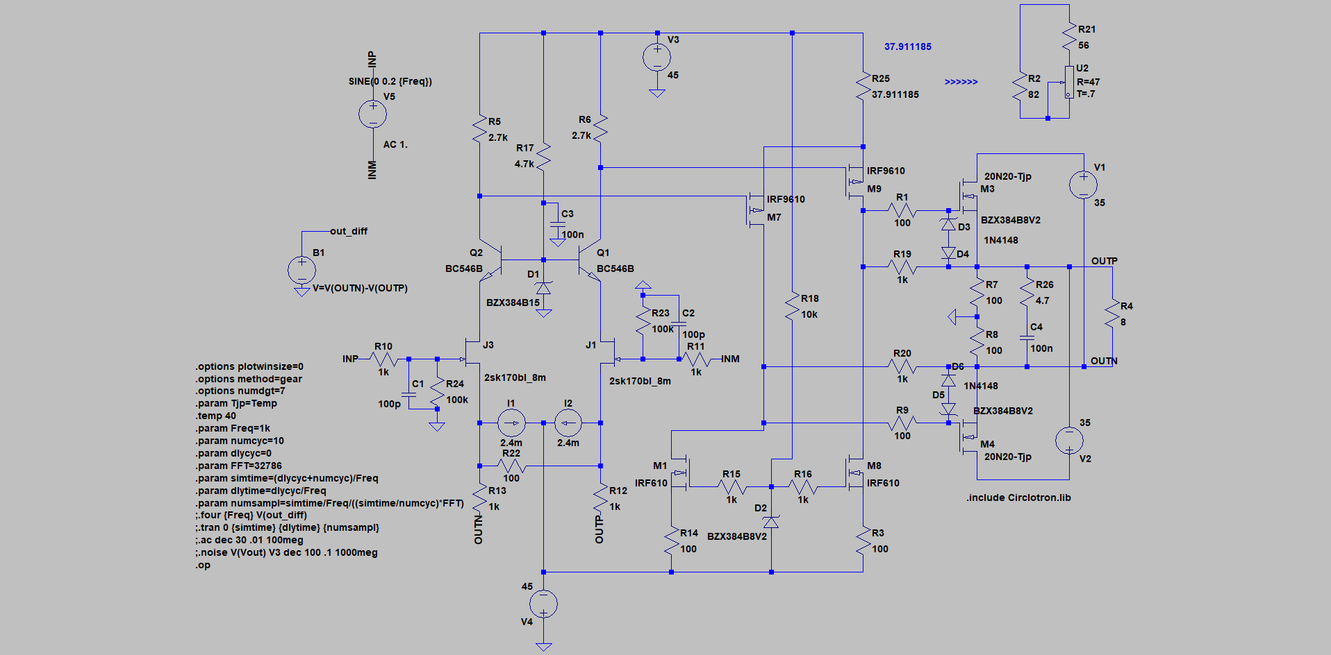

En simulation j'avais augmenté R5 et R6, (r de drain) parce que ça diminuait la distorsion de l'ensemble, mais ce n'est pas forcement une bonne chose d'appliquer un haute impédance pour l'étage suivant qui a une capacité d'entrée.
http://circlotron.audio/data/kaneda/Circ...190404.asc
http://circlotron.audio/data/kaneda/Circlotron.txt
http://circlotron.audio/data/kaneda/Circ...190404.png
Vous auriez un avis sur la question ?
Merci

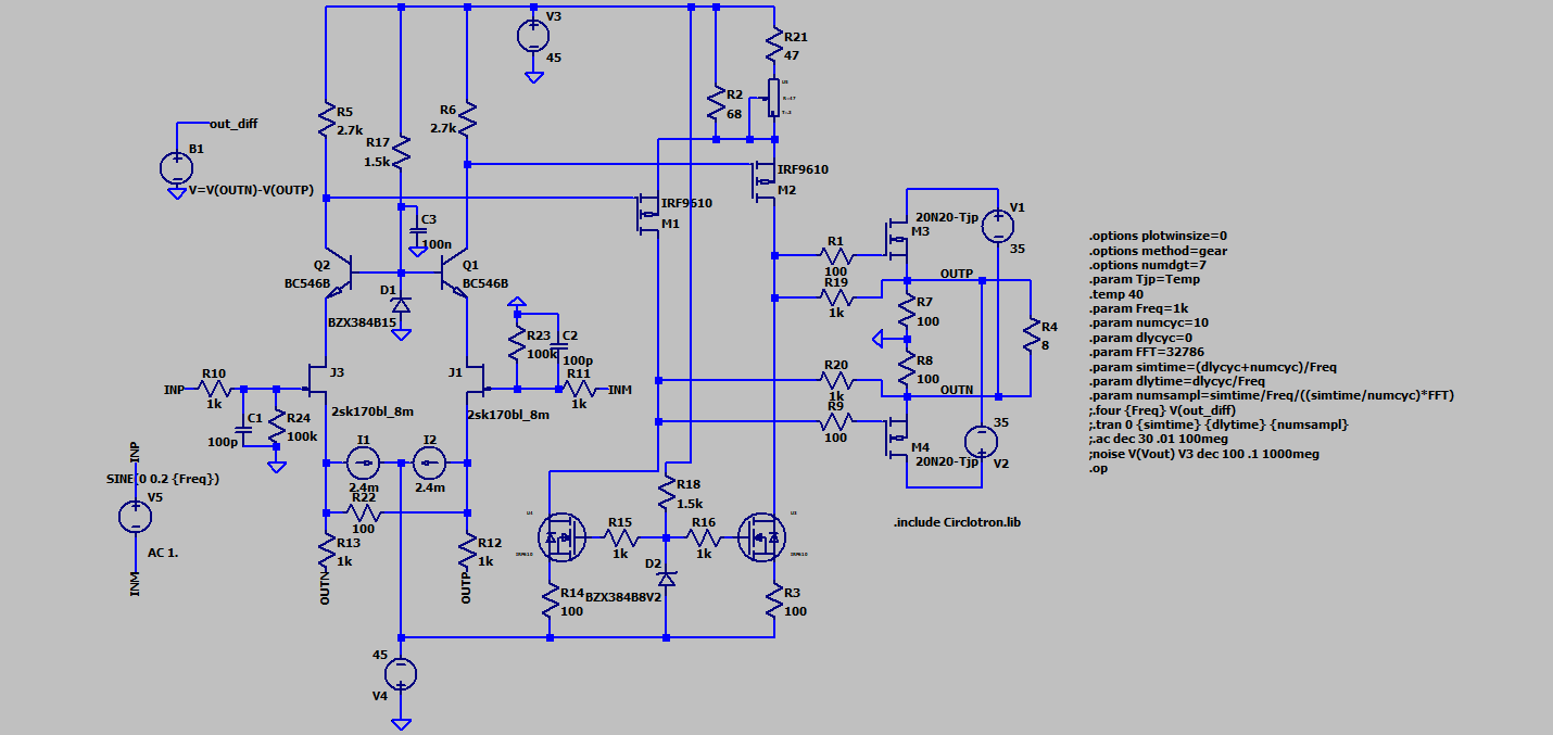

Voici une version plus simple, se rapprochant de ce que je voulais à l'origine, mais à Hexfet en sortie, je ne peux plus utiliser de latfet.
Néanmoins le circuit semble stable en température grâce au système que m'a donné Joe Berry https://patents.google.com/?inventor=Jos...rman+Berry
340ma 20°
300mA 40°
245mA 70°
Plus de double alimentation, l'alim flottante suffis. (Joe Berry)
Plus de CSS sur l'étage d'entrée, retour à la polarisation auto comme le Zenquito, UGS, avec la même polarisation que le F5 et le BA3 à 75% de l'IDSS.
J'ai diminué la tension d'alim des deux premiers étage pour pouvoir utiliser des TO92 même en vas (200mW c'est correct ?)
J'aimerais commencer les tests en RÉEL mais avant ça il faut que je sache si je ne suis pas entrain de faire un SUPER OSCILLATEUR , je ne connais pas du tout cette partie.... quelqu'un pourrait m'aider à vérifier sa stabilité en simulation ?
Merci BEAUCOUP
