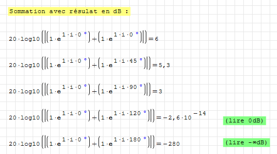

On parle de +6dB lorsqu'elles sont parfaitement en phase, mais la plage de déphasage acceptable est assez vaste. A 45° de déphasage entre les deux sources, le gain est encore de +3 dB, à 90° il y a encore 1 dB et ce n'est qu'à 115° qu'il n'y a ni gain ni perte. Evidemment à 180°, il y a annulation
A 45°, plutôt 5.3dB. A 90°, plutôt 3dB. L'occasion de présenter Smath Studio, petit Mathcad à l'ancienne, freeware bien sympathique :
Bien à toi, Jean-Marc.
