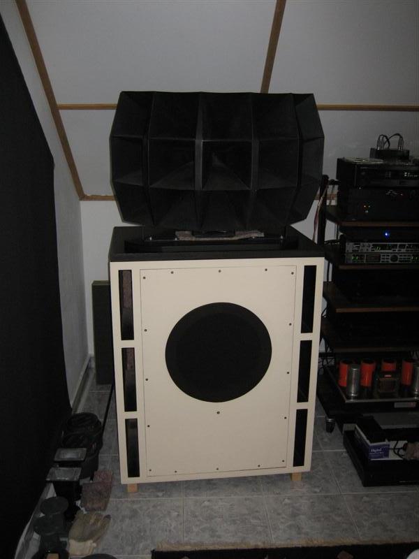

si tu n'en veux plus, je te les reprends ... moi, les miennes, c'est ça ...
donc moins jolies !!

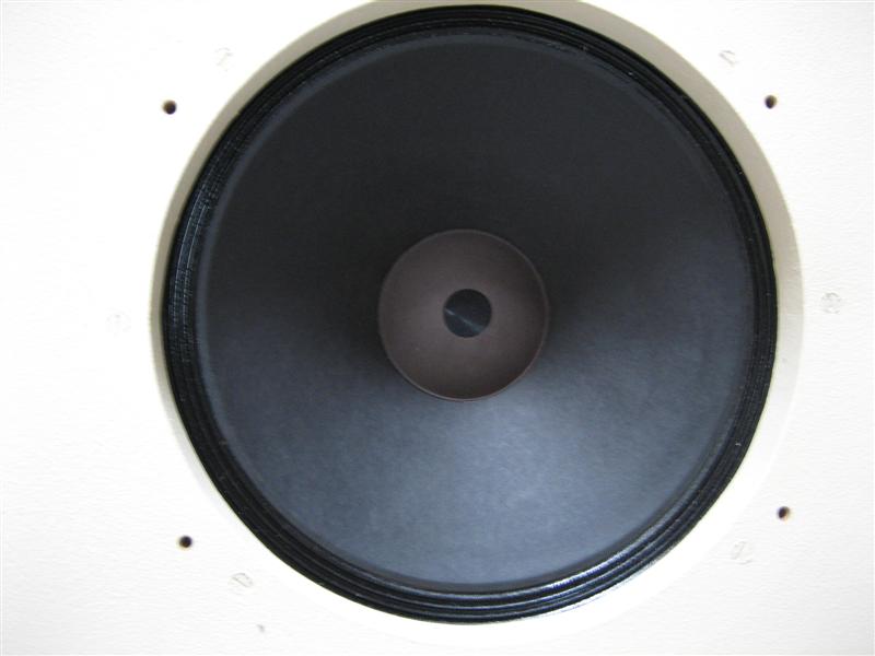

Elles sont d' une d'une fabrication sérieuse, à première vue. Comment as tu fixé le 38?

oui, j'en avais bavé pour les faire, je les ai construites sur ma terrasse ... pour tenir compte de l'epaisseur du bois 30mm au lieu de 25mm, j'ai du tout recalculer pour garder le meme volume interne et le volume des events.
C'est dommage, je n'ai plus les photos de la construction, mais c'etait penible. les coffrets font env 70-80 kilos à vide .. mais j'aurais largement préféré du nantex et la jolie couleur du bois .
Pour ma part, je n'ai pas les 416 mais les audiom 15A .. je les ai fixé par l'arrière de la planche de façade et j'avais demandé à l'époque à Focal de me vendre des segments pour faire l'isolation entre le hp et la façade.

la fixation se fait par vis à bois directement dans le médium?

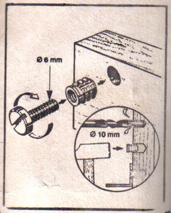

C'est ce genre d'insert qu'il faut que je trouve:

La fixation avec ce genre d'insert fileté risque d'être insuffisante pour écraser correctement les joints des 416. Je recommanderais plutôt un boulon traversant composé d'un ensemble écrou/rondelle épaisse coté intérieur et de vis 6 pans creux à tête fraisée (type TFHC ou FHC) avec une rondelle spéciale fraisée/plate en feuillure pour permettre un serrage important sans que la tête s'enfonce dans le bois.
Avec cet assemblage tu pourras avoir une face avant très propre avec des vis 6 pans affleurantes.
On trouve ce genre de matériel chez Weber, rue de Poitou à Paris.
Lors de la phase de montage/serrage il faut progresser très doucement en rajoutant un demi tour par vis à chaque fois et en choisissant les vis opposées à chaque fois. C'est d'autant plus important pour les séries A dont le saladier est beaucoup moins rigide que les séries suivantes. Si tu peux faire ce serrage avec un générateur branché sur l'enceinte tu entendras immédiatement toute déformation du saladier (frottement de l'équipage mobile dans l'entrefer).

Je suis d'accord avec toi, pour la fixation traversante, mais 8 trous de plus en face avant c'est cela qui ne me plaît pas.
