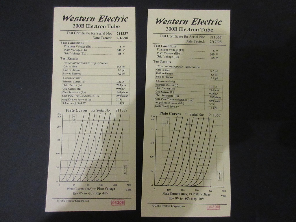

joint 300 B Western Electric année 1998

Bonjour Roger,
Oui ce sont celles-ci que j'ai!Elles sont de 98 ,pas de 97.Elles étaient livrées avec la fiche de mesures personalisée!
