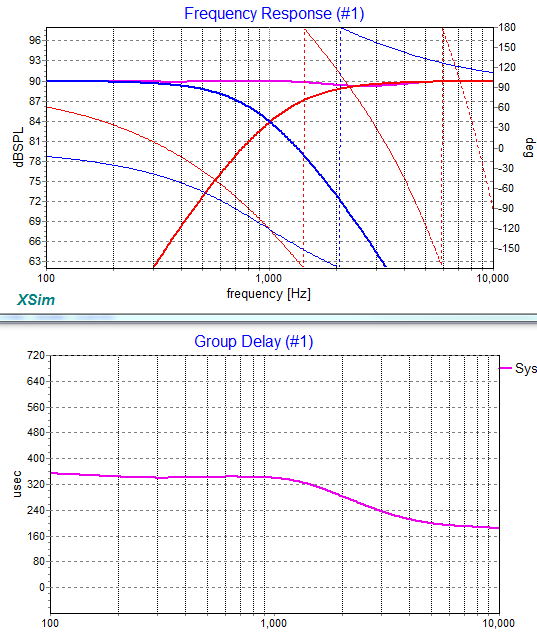

Voici un générateur de duo de courbes cibles Lebbolo :
Sous Xsim :
Fichier Python joint (remplacer le .txt par .py)
Pourrions-nous aller plus loin en termes de QO18 ?
  • Trois premiers ordres : 4 facteurs : 3 coefficients de fréquence, 1 délai
  • Un second et un premier : : 4 facteurs : 2 coefficients de fréquence, 1 amortissement, 1 délai
Trois critères à resserrer :
  • [(LP+HP)max - (LP+HP)min] < 1dB
  • [(||LP||+||HP||)max - (||LP||+||HP||)min] < 1dB
  • GDTmax - GDTmin < 100µs
Un algorithme pour calculer les 4 facteurs optimum ?

JM Plantefeve a écrit :Trois critères à resserrer :
Un algorithme pour calculer les 4 facteurs optimum ?[/i]
Bonjour Jean-Marc,
En attendant Algo, pour la variation globale du GD induite par le filtre
( 2 voies se croisant à 1 kHz )
le seuil observé se situe davantage vers 150 µs / 5 cm.
cdt
