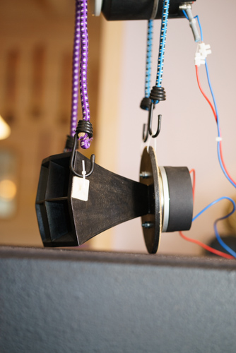

Une petite illustration de ce que Eric évoque plus haut. Cela semble rudimentaire, mais c'est assez efficace. Les aigus sont découplés du caisson (pas de contact même si c'est difficile à voir sur la photo) et découplés du médium par le sandow (est-ce nécessaire?).

Dominique T j'adore la solution sandow ! la multiplicité des élastiques doit être très efficace. bonne idée.
Une question quand même est ce que de manière infime la compression ne "danse" pas en fonction du niveau sonore ?
Franck
#25
RE: les supports adéquats
Je me suis posė la même question ! Les dėplacements de la menbrane sont très faibles par rapport à la masse du moteur et du pavillon sablé. Et cela danse toujours moins que lorsque les deux 38 se déchainent ! ?
A l'ėcoute, c'est bien. Est ce mieux que lorsque le pavillon est posé sur l'enceinte ?
En tout cas, pas moins bien...
