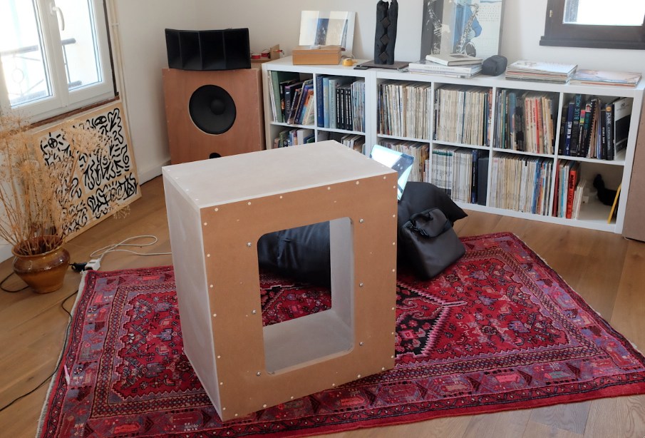

Salut André,
Belle réalisation que sont ces Iconic Réplica !!
Vivement de les voir avec leur robe finale... Wink
Je suppose que la face avant interne est (pour l'instant) démontable afin de modifs éventuelles...
Rendras-tu définitive la liaison de ces panneaux avec le reste du coffret (colle en plus des 6 grosses vis (à penture?) ??
Et quels modèles de composants passifs (série en particulier) utilises-tu sur les deux voies ?? (selfs, condos, R)
A+
JM
#23
RE: Iconic
Salut André,
"Les cons sa ose tout, c'est à ça qu'on les reconnaît"
A par cela, belle petite réalisation, comme d'habitude.
Bruno
#24
RE: Iconic
jmaudio a écrit :Salut André,
A+
JM
Bonsoir Jean Marc
La face avant va être refaite en CN pour avoir des découpes parfaites sur le rond et le rectangle de l'évent.
Elle restera amovible, c'est une particularité de l'Iconic.
Sur les filtres passifs les composants sont des capas PIO russes pour la compression, des capas Mundorf pour le grave et des selfs Mundorf (12 dB/octave)
A plus
André

Salut à tous, il était temps qu'ils se rebranchent ces deux là !
Devant l'avalanche d'incertitudes quotidiennes qui fait les délices des médias, Audio compris,
Une deux voies avec de bons HPs (38 et compression) dans une ébénisterie et avec un pavillon "classiques" est une valeur sûre et musicale.
Filtré en 12 dB...j'attend la suite Wink
Amitiés, Jean-Yves

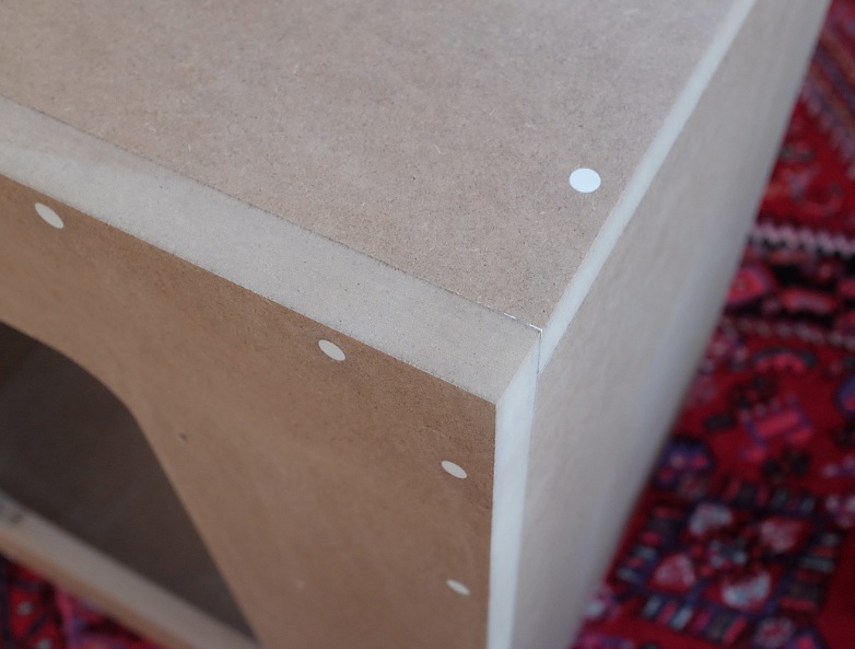

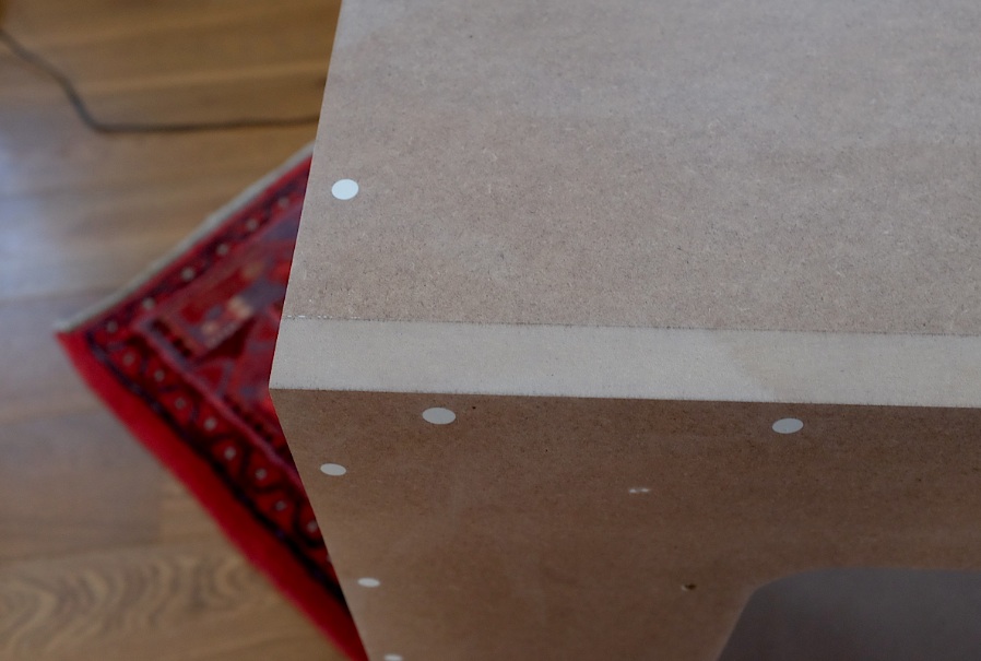

Pour ceux qui avaient quelques doutes sur les assemblages et le ponçage.
A plus
André

André, tu utilises quel type d'enduis ? ( je n'en utilise jamais @__@ )
#30
RE: Iconic
Bamboufou a écrit :André, tu utilises quel type d'enduis ? ( je n'en utilise jamais @__@ )
Là vu que ça doit adhérer sur les têtes de vis, c'est du Sintofer.
A plus
