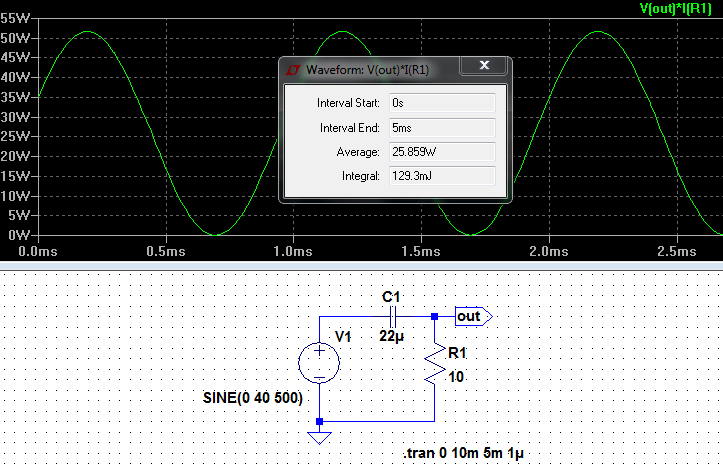

Question de rigidité culturelle.
Pourquoi ne pas pouvoir apposer l'indice rms sur une valeur moyenne ?
Quelle soit climatologique,statistique,astro,ou quelconque fct math.
Si ça répond à la définition:racine carrée de la moyenne au carré.
Prms=Pmoy.
un signal quelconque,avec phi de 125°(I/U)
[Image: 170513080220233028.png]
#26
RE: à propos du Hiraga 20W
thierry38 a écrit :Question de rigidité culturelle.
Rigueur scientifique.
Citation :Pourquoi ne pas pouvoir apposer l'indice rms sur une valeur moyenne ?
Tension RMS
Soit une tension alternative appliquée à une résistance.
On la décompose en n échantillons.
On quantifie chaque échantillon en tension, ce qui donne n valeurs de tension.
On élève au carré chacune de ces valeurs de tension.
On fait la somme des carrés obtenus.
On divise cette somme par n.
On extrait la racine carrée du résultat obtenu.
C'est la valeur RMS de la tension.
Elle provoque un échauffement dans la résistance égal à celui obtenue avec une tension continue de même valeur.
Personne ne conteste ce résultat.
Puissance RMS
Soit la même tension alternative appliquée à la même résistance.
On quantifie chaque échantillon en tension, on a n valeurs de tension.
On calcule pour chaque tension la puissance correspondante, ce qui donne n valeurs de puissance.
On élève au carré chacune de ces valeurs de puissance.
C'est la valeur RMS de la puissance.
Provoque-t-elle le même échauffement dans la résistance que celui obtenue avec une tension continue de même valeur ? Non.
A-t-elle une relation avec un phénomène physique qui présenterait un quelconque intérêt ? Non.
Citation :Quelle soit climatologique,statistique,astro,ou quelconque fct math. Si ça répond à la définition:racine carrée de la moyenne au carré.
Si c'est pour décrire le protocole RMS, il y a erreur d'énoncé.
#27
"Question de rigidité culturelle."
Rigidité de culte au Wrms ?
"Pourquoi ne pas pouvoir apposer l'indice rms sur une valeur moyenne ?"
Pour une puissance, c'est écrit plus haut.
Voir LTspice utilisé de la sorte me crève le cœur. Une puissance en volts, des formules érronées, donc des valeurs erronées,
une puissance moy différente d'une puissance moy1 ...
La correction :
A quand des Joules rms ?
Raoul doit rêver de nous éparpiller façon puzzle...
