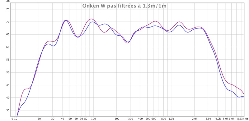

Réponse en fréquence des deux Onken W à 1.3 m:

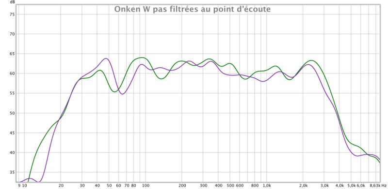

Réponse en fréquence au point d'écoute (environ 3 mètres). On y voit davantage le gain apporté par la pièce dans les basses fréquences:

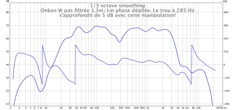

Ici avec phase dépliée. Par contre, ça accentue un trou vers 285 Hz qui est lié à la position du micro. Jimbee et moi avions déjà discuté de ce genre de "trou ajouté" en utilisant la fonction "Add frequency dependent window" dans REW, mais n'avions pas trouvé d'où venait cette mutation:
Enfin, un autre mystère c'est que les W présentent un trou beaucoup plus faible vers les 65 Hz. Avant, avec mes 416 et 414, ce trou était d'environ 15 dB. Étrange... À croire que mon miniDSP est encore en fonction!

Ce trou spectaculaire est peut être dû à la configuration des deux hp et de la position du micro, une sorte d'annulation de frėquence ?
Il faudrait retrouver les mesures rėalisėes du temps des Onken W de Melaudia pour comparer...

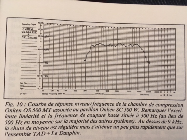

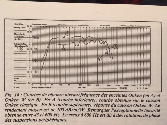

Voici les mesures de Onken W qui se trouvent dans le No.38 de la Revue de l'Audiophile.
Cette enceinte mesurée en champ libre est vraiment très linéaire dès 50 HZ.
Quant au couple 500MT et 500Wood, là aussi, la mesure parle toute seule.
Dominique,
Parles-tu du "trou ajouté" avec l'application du "Add frequency..." ou de celui de la première mesure?
Dans le cas de la première mesure, ce trou disparaît selon le positionnement du micro 20 cm plus haut. Il n'est pas là aussi en champ proche.
Sinon, je suis resté avec 1.3 m de distance du caisson et 1 m en hauteur. C'est ce sur quoi je me base pour mes mesures de référence avant le travail de filtrage passif et ensuite dans rePhase.

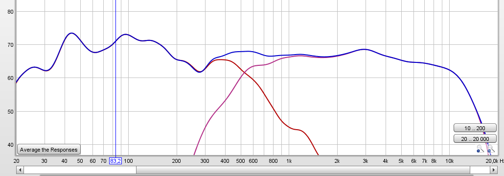

J'ai poursuivi mon travail hier. Jimbee m'avait proposé le filtrage du grave avec un Butt3 en passe-bas à 437 Hz et un passe-haut pour le médium en LR2 à 555 Hz pour raccorder vers 500 Hz à -6 dB.
Voici ce que ça donne avec les courbes cibles, prenez note que le médium est aussi filtré en passe-bas en vue de son raccordement avec le tweeter:
J'ai vérifié mes mesures de référence à 1.3 m/1 m des 416 French Connection et j'avais aussi ce trou vers 285 Hz. Il sera confié à rePhase.

Si je vois bien, l'ensemble moteur+pav est bon au dessus de Fc et jusqu'à celle-ci en descendant, mais peine à te donner toujours le bon target en dessous Fc ..."
La cible n'est pas le LR2, heureusement, mais le produit de la mesure initiale de la comp. non filtrée
par un LR2 "académique" à 555 Hz
pour combiner un effet de linéarisation au filtrage.
La somme actuelle, au 1/3 oct, donne cela:
