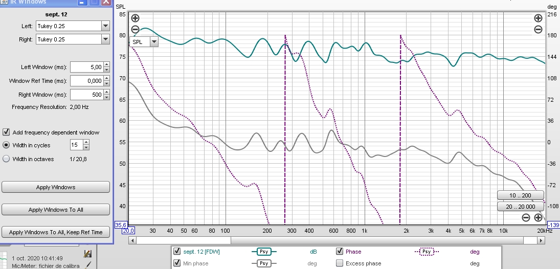

Pour ceux qui auraient envie de faire mumuse, il y a une solution
pour créer une impulsion de correction de l'excess phase par calculs
uniquement avec Rew et Adacity en accessoire.
La mesure initiale est de Mastro qui est d'origine assez linéaire en amplitude, vue ici en pondération "psi" + un léger FDW,

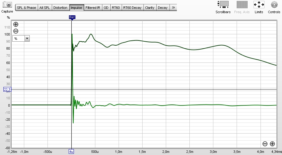

imp. et step
avec all spl / measurement actions

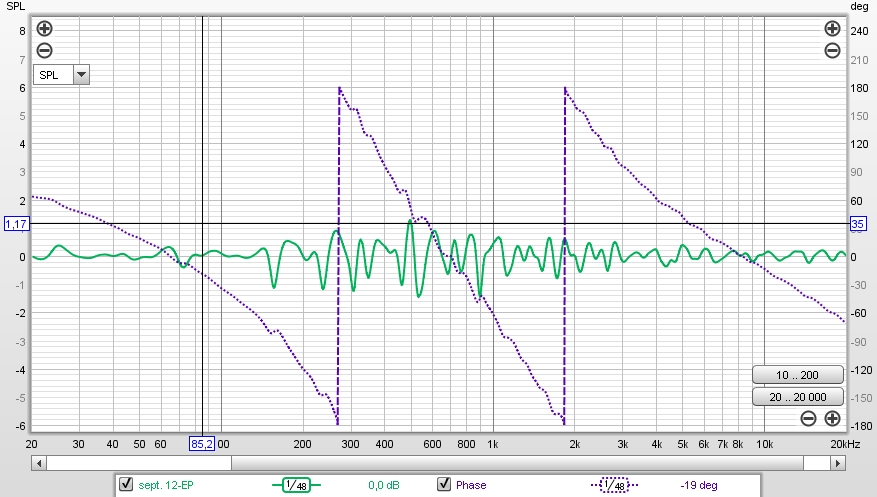

on demande la version excess phase ( EP) = 2
qui a des petits accidents non pertinents dans la réponse amplitude (défauts de calcul ?) dont on va se débarrasser en demandant maintenant la version phase minimum ( de la version excess phase )
donc ( MP de EP) = 3

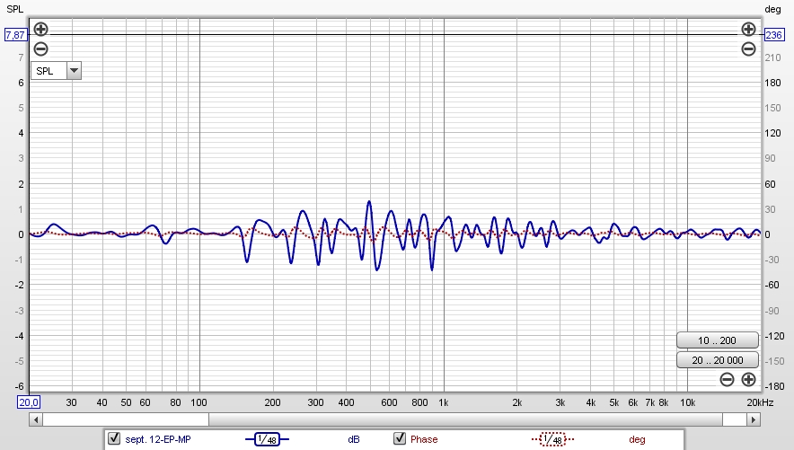

qui réplique les petits accidents d'amplitude de EP et qui a une phase quasi droite après éventuel replacement de t=0 sur l'impulsion

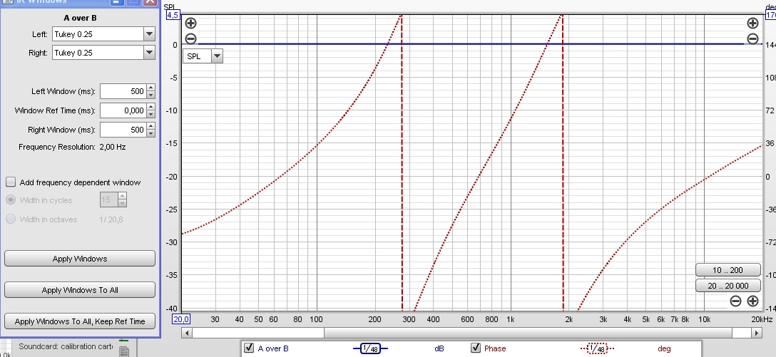

En divisant 3 par 2
les non linéarités d'amplitude ( divisées par elles mêmes) disparaissent et on a l'excess phase temporellement renversé:
La fenêtre de cette impulsion doit être symétrique - impulsion centrée - pour garder sa définition temporelle et peut être ainsi utilisée directement en convolution avec un passage par Audacity si besoin de modifier sa Fs qui est créée à la Fs de la mesure.

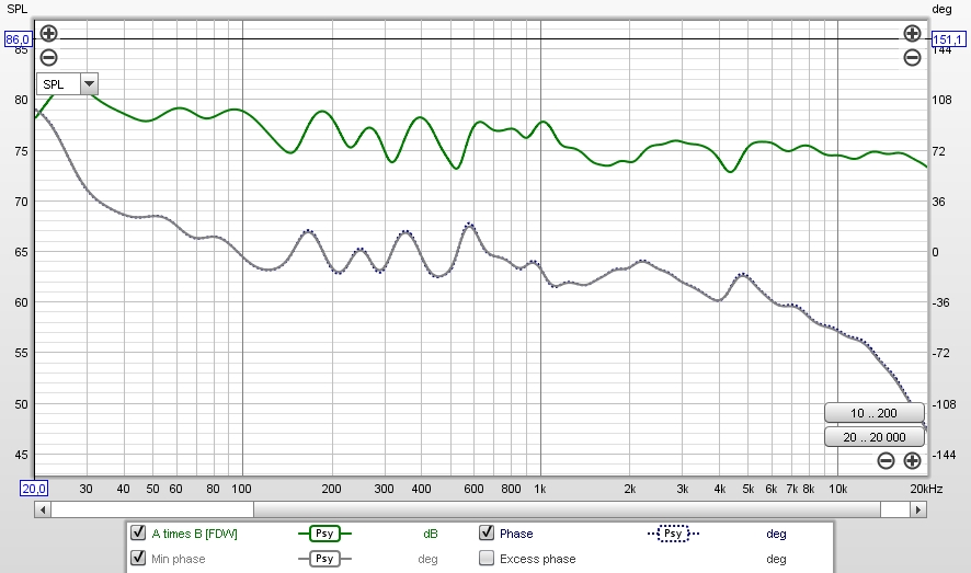

En "multipliant" la mesure initiale par la correction, la phase se retrouve superposable à la phase minimum ( à un offset temp. près)
et la réponse transitoire est devenue:

le résultat de la manip mesure initiale (1) x correction (4) , n'est pas directement aussi parfaite que sur la vue 5 , mais il suffit de recaler d'un poil le pulse obtenu, pour obtenir la même superposition entre la phase et la phase mini ..... ;-)
