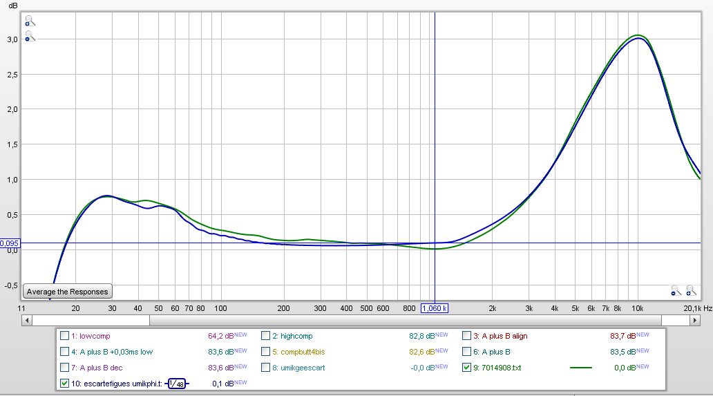

escartefigue33 a écrit :Effectivement les valeurs sont différentes et il y a de gros écarts, Jimbee va peut être nous expliquer ?
Gérard
normalement, je suis la courbe initiale à +/- 0,1 dB :
à +/- 0,0001 dB ou presque:
.txt    umike�?fi escart.txt (Taille : 44,73 Ko / Téléchargements : 345)

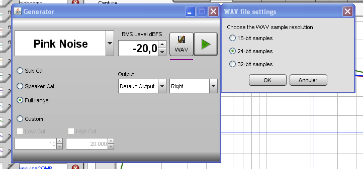

Rew le fait à volonté, avec le générateur -> export en wav
#27
RE: REW et UMIK
Oui, c'est d'ailleurs ainsi que je l'ai fabriqué.
Merci Jimbee.

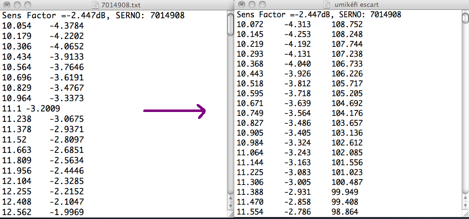

RE: REW et UMIK
escartefigue33 a écrit :Bonjour Christian,
Le fichier modifié par Jimbee est bien celui de mon micro, le N° de série est le même il y a juste ajouté la correction de la phase, je ne sais pas comment il a fait mais c'est intéressant.
Dommage, REW ne sait pas traiter cette information supplémentaire...
Gérard
Si, elle est traitée par Rew.
J'ai expliqué ici comment retrouver la phase - à peu près - avec rePhase.
https://forums.melaudia.net/showthread.php?tid=6103
Mais l’échantillonnage en fréquences original de l'Umik n'est pas conservé quand l'info passe par Rew ou rePhase.
Via les import/export Rew, il y a cependant moyen d'avoir deux fichiers txt avec le même pas en fréquences, dont l'un contient la phase calculée / estimée, puis via Excel, de copier coller cette troisième colonne dans le fichier contenant la courbe d'amplitude originale.
