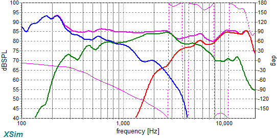

Tu m'as permis de dėcouvrir Xsim. Jusqu'à prėsent, je n'avais utilisé que Speaker Corner.
Du coup, j'ai simulé mon filtrage actuel, et j'ai pu expėrimenter quelques amėlorations que j'ai pu mettre en oeuvre cette après midi, et la musique est encore plus belle.
Trés bonne cohérence entre simulation et mesures...
Que du bonheur !

A propos de tes tests de simulation sur la voie grave, le "synkron" s’accommode souvent avec un filtre électrique du type "L" série ; "C+R" parallèle. Un calcul LR2 sur 8 ohms de L et C, peut servir de base avant optimisation graphique progressive.

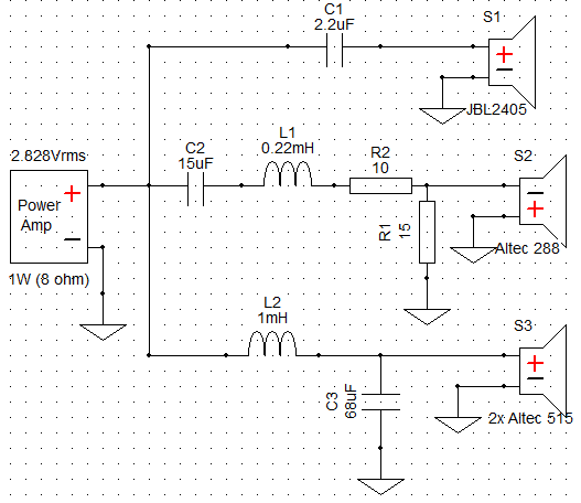

Ce samedi, j'ai pu pratiquer un filtre passif Synkron (cibles Fc=2kHz, a=3) sur un gros système à haut-rendement.
Propriétaire aux anges.
Bien à toi, Jean-Marc.
PS : avec une attention à l'alignement géométrique et aux polarités des haut-parleurs. Aux 2405 et 288, borne plus = borne noire sur les moteurs (voir les fiches JBL et Altec).

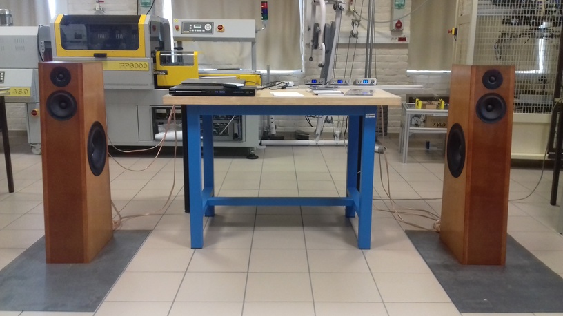

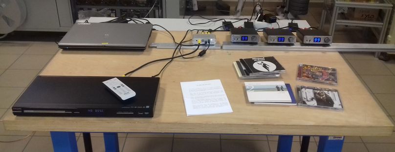

Ce mercredi 21 juin 18h, à l'occasion de la fête de la musique, installation éphémère d'un système à électronique Full Digital :
- un labo industriel à l'acoustique assez neutre
- un lecteur DVD Philips en source numérique
- un nanoDIGI en filtre IIR (réglé la veille pour un trio de cibles électroacoustiques Synkron, système de mesure Omnimic)
- trois Full Digital Amplifier stéréo VX2 Topping
- deux enceintes 3 voies (DIY à haut-parleurs SB Acoustics)
- une playlist de 18 morceaux hétérogènes... pour une séance de 2 heures
- un peu de Champagne
- une quinzaine de collègues (hétérogènes) en auditeurs et assistants
Assistants puisque chacun avait accepté de présenter un morceau en une minute, le titre, la petite histoire, l'auteur, les musiciens ... Tous dubitatifs.
Le boulot d'investigation fut pourtant exemplaire à l'écoute de leurs présentations. Du coup, après la playlist, personne n'a parlé de grave profond, de médium clair ou d'aigu précis. Mais d'immersion musicale, de beauté, d'émotion(s), ... et de " quand est-ce qu'on remet çà ?!".

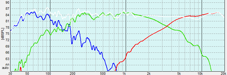

Vous n'avez pas dû bien comprendre l'exposé de mes travaux. - Les HPs ont leur propre impédance, oui. Aucune importance en filtrage actif comme juste ci-dessus. En passif, mesure de la courbe d'impédance avec le système Dats, fichier .zma et travail sous Xsim.
- Les HPs ont leur propre réponse, oui. Je la mesure avec le système Omnimic. En passif, affectation sous Xsim du fichier .frd en duo avec le fichier .zma. En actif, réglage du DSP en temps réel, en Xover et Parametric Equaliser, voie par voie.
En passif comme en actif, cette méthode conduit bien à une somme acoustique linéaire (bien plus facilement en actif, bien sûr).
Ici, le travail DSP est sur les 3 cibles (Duelund 700Hz, A=4), volontairement, la somme n'est pas retouchée. En une heure (une fois le matériel installé), 40Hz à 20kHz dans +/-3dB, sans chambre anéchoïde, en 1/24ème d'octave, c'est honnête.

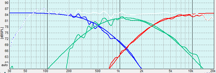

Il a aussi cette offre Omnimic + Dats. Le Dats mesurant lui les impédances (et calculant les paramètres T&S des HPs, et possédant les fonctions oscillo. capacimètre, inductancemètre).
En ajout à mes travaux sur NanoDigi, cet exercice Najda augmente mon expérience du numérique facile, mais je continue de constater à l'écoute que l'aiguillage passif (bien fait) reste une valeur sûre (à condition de pouvoir aligner mécaniquement). Le Dats est alors incontournable par son efficacité, en duo avec Omnimic.
Et pour illustrer nos travaux : cibles (1.2kHz ; a=2.8 ; 85dB) et mesures (smoothing 1/12th) après réglages Najda, somme calculée sous Xsim (50Hz à 20kHz dans +/-3dB) :
