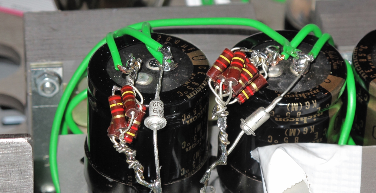

Bonjour Bruno & Christian ,
Tous les condos que vous avez changés ont ils tous le même Pas....,
vous avez mis des 105...., par contre Black Gate & Cerafine d’où viennent ils.
Y compris pour l'alim aussi,?
vous allez me dire quand on aime on ne compte pas
William

RE: Le DAC Philips IS 5021 fait son buzz
Bonjour William,
Moi je n'ai changé que les condos de sortie par des Cerafine!J'ai dû en mettre 2 en série en polarité inverse car ceux d'origine sont non polarisés.Je les avais trouvés chez ce vendeur: http://fr.aliexpress.com/item/wholesale-...83712.html
Mais apparemment il n'y en a plus!
Il y en a ici : http://fr.aliexpress.com/item/4089-2-6pc...b6f292f8f2

Salut William,
Je ne sais plus si c'est le même pas mais comme tu prends les même valeurs
en silmic tu auras forcement les même écartements .
Les BLACKGATE ça fait un moment que j'ai ces produits.
Dans l'alim, oui bien sur.
Bruno

#29
Un DAC sur les 4 commandés et livrés ne fonctionne pas. Le vendeur s'est engagé à en expédier un autre auquel s'est ajouté une nouvelle commande.
Ces DAC sont livrés en 110V.
NB : Il y a un régulateur "double" -17V/+17V et un régulateur "simple" 6.2V dans ce boitier d'alimentation séparée en plus des 4 régulateurs sur le PCB du DAC.
- Nous avons trouvé assez difficilement le transformateur 230V/24V 40VA de remplacement qui va bien (dans le boitier) chez Conrad : En attente de livraison.
Salut CHRISTIAN,
Je confirme , les condos commencent à être rodés,
j'obtiens une évolution sensible et très positive de
l'appareil .
ça devient très performant.
