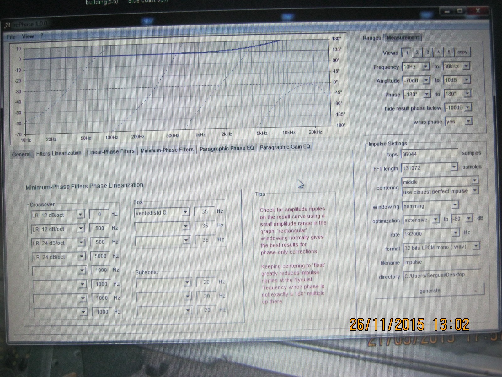

RE: mes premiers pas - DAC
Bonjour ! J'espère vous avez passé un WE , et que le vieux ordi marche come un neuve Smile
Mon filtre est un "fait sur mesure" ...mais plutôt butterworth
Le bass : - 6db
le mid : - 18db
le tweet : - 18db
Et on m'as conseillée le Klark Teknik dn 410
j'essay de deviner : quelle sont les chiffres a mettre dans le RePhase
Serge .
#24
OK pour le 24 dB entre médium et tweeter.
Essayer aussi le 12 dB entre grave et médium.
Renseigner Box pour la coupure du HP de grave dans son volume. (Coupure acoustique)
Ajouter un 24 dB vers 25000 Hz pour le tweeter. (coupure acoustique)
Ajouter un 48 dB vers 96000 Hz pour le DAC.
Et générer le fichier en .wav, stéréo pour l'instant : Les corrections sont identiques sur les deux canaux.
Mon Nouveau PC fonctionne très bien.
Il n'est pas si vieux que cela.
Je vais changer le ventilateur de refroidissement du CPU.
Cordialement, Dominique

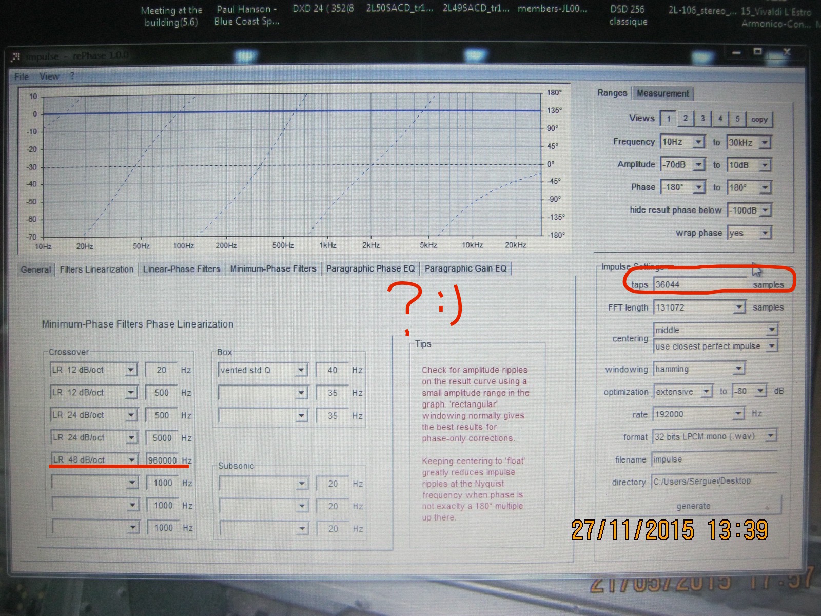

#25
Bonjour Dominique !
Aura tu la jantillesse de me corriger en N..emme fois Smile
J'ai quelques questions
1. J'ai un doute sur le chiffre 36 044 ..? (car pris au hasard ...j'ai just multiplier par 2 ton chiffre 18 022 ...
2. Je trouve pas l'endroit pour "ajouter les 48 dB vers 96000 Hz pour le DAC"
3. " la coupure du HP de grave"...mes caisses sont calculer pour 40Hz -3db- alors , je mets quoi dans la colonne ?
Cordialement . Serge .
#26

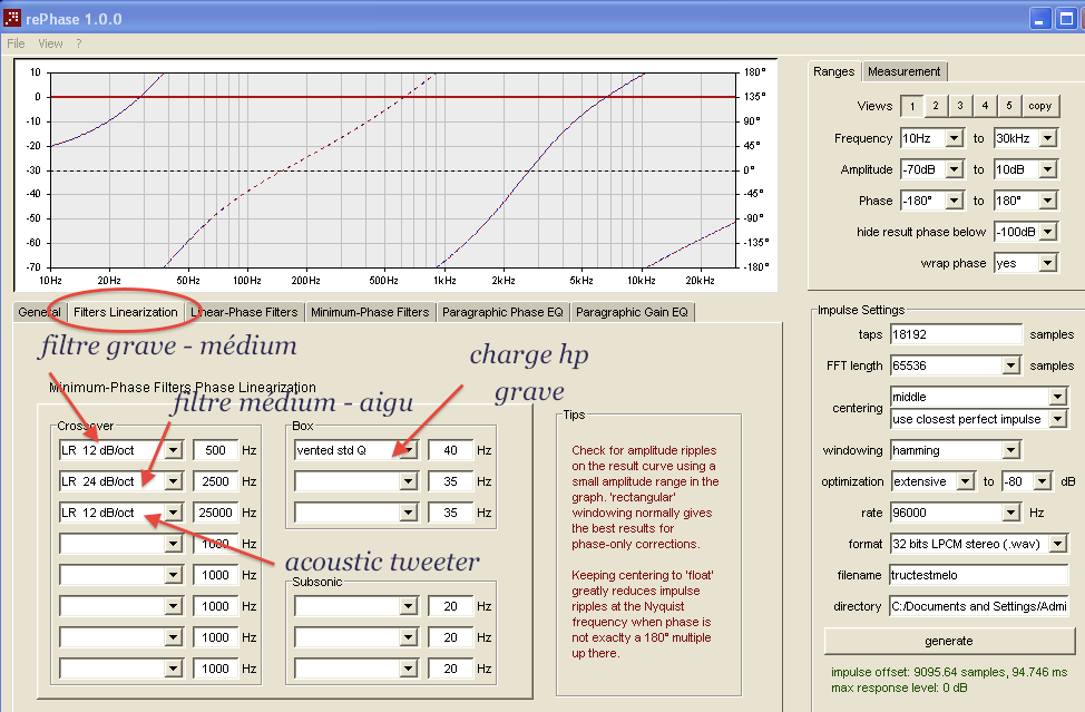

serge-strasbourg a écrit :J'ai quelques questions
Dans le principe, il n'y a que des corrections de phase à appliquer, pas de "dB à ajouter", l'unique onglet ici utile dans rePhase est "Filters Linéarisation"--> laisse l'amplitude inchangée.
par exemple :
Le Ntaps proposé par défaut dans le logiciel est une puissance de deux. ( 2^13 : 8192 ) Comme l'informatique aime bien ce genre de chiffres,le multiplier (par 2 ou 4 selon l'échantillonnage 96 /192 kHz) donnera assez de puissance de calcul pour les corrections de phase.
Les dac ne déphasent pas ( fir) : rien à corriger de ce côté, à oublier.
Faire une mesure du système rebouclé pour bien s'en persuader, l'impulsion est symétrique ,c'est généralement du brickwall bien raide (à x100 dB/oct)
Par contre, les travaux récents de Fleicher et Zwicky donnent ( pour des oreilles exercées ) un seuil de sensibilité à la distorsion de phase de seulement 10° par bande de 100 Hz pour la plage de fréquences allant de 50 à 450 Hz, soit un group delay max vers 0,28ms.
Déduire les corrections à adopter sur la base du filtrage électrique ( et non acoustique ) via le choix réduit à du LR12 ou LR24 reste grossier
à défaut de mesures.
cdt
#27
Nombre de Taps : Jimbee nous à fait un cours !!!. (Je le choisissais dans la liste des nombres premier... Je corrige chez moi et dans le site).
La première ligne, LR12 à 0 Hz ne va pas. C'est 5 Hz, ... , 20 Hz mais pas 0.
C'est dans cette même colonne que vous allez ajouter un LR48 et 96000 Hz, et vous essayerez d'autres valeurs à l'écoute.
Le DCX a eu besoin de cette correction, a moins que ce soit l'ampli BEHRINGER A500. Ce que je sais c'est que je ne la retirerai pas.
Avec le HP, le volume interne de l'enceinte, la fréquence d'accord de l'évent ou les dimensions de l'évent je vous indiquerai quelle valeur mettre pour commencer pour le grave.
Vous ne risquez rien avec Vented Std Q à 40 Hz. Là aussi vous pouvez trouver à l'écoute.
J'ai procédé aux réglages à l'écoute.
Lorsque j'ai mis un micro, j'étais dans +/-30° entre 30 et 20000 Hz.
Sachant que je filtre à 48 dB/octave, la correction a fait un sacré travail.
