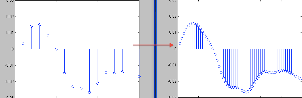

Yves a écrit :Certes, mais comment les 8 bits supplémentaires ont ils été "fabriqués" ?
Au hasard ?
Si oui il s'agit alors bien d'un "bruit aléatoire" superposé au signal autrement dit du dithering.
Yves.
Par extrapolation entre deux valeurs ( linéaire / prédictive ect)
Rien d'un aléatoire / bruit
