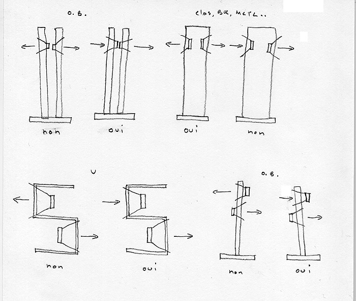

philou a écrit :Bonjour elac,
>> les deux faces avant regardent une charge/sortie commune, et les deux faces arrières regardent une autre charge commune.
Je n'ai pas bien compris..
A partir de ces deux images :
http://www.lautsprechershop.de/hifi/images/aka_gdp.gif
et
http://media-cache-ec0.pinimg.com/origin...17305f.jpg
Quel est ton "profil".
Phil.
Plutôt le N, soit l'avant dernier modèle dans le premier lien que tu mentionnes, mais avec des canaux d'air plus profond à cause de 2 HP l'un après l'autre; tu trouveras un plan et deux photos ici: http://www.flickr.com/photos/91883593@N05/
#22
RE: Dipole vs Bipole, est ce grave ?
Bonjour elac,
Effectivement dans ton cas, tu n'a pas d'autre solution de branchement, les deux hp émettant dans la méme direction..
Phil.

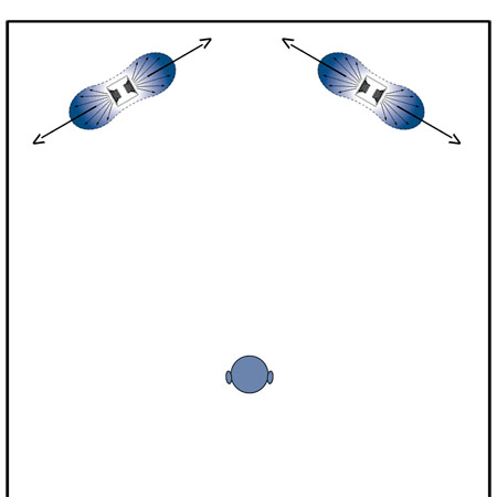

Pour illustrer ce que je disais plus haut :
La position des caissons de grave dans la piéce (je pense opter finalement pour deux H frame assez court de 25 cm, pour descendre un peu plus et linéariser la courbe au dessus de 100 hz) :
Cette disposition procure une réponse plus linéaire, mais surtout une meilleure "aération" par rapport aux tétes medium/aigu..
Phil.

J'ai commençé à monter les deux H frame..
La partie medium/aigu sera confier à des LB, Fostex FE126eN toujours en dipole "acoustique".
Aux mesures (et à l'écoute), je reste persuader que le dipole est la "charge" qui "exite" le moins les résonances de la piéce. Disons que les "défauts" de l'onde av sont annulés par l'onde ar, et inversement..
