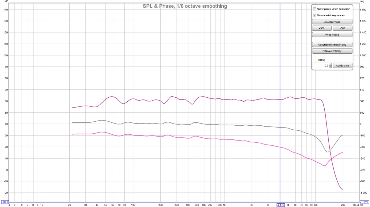

Voilà voilà...

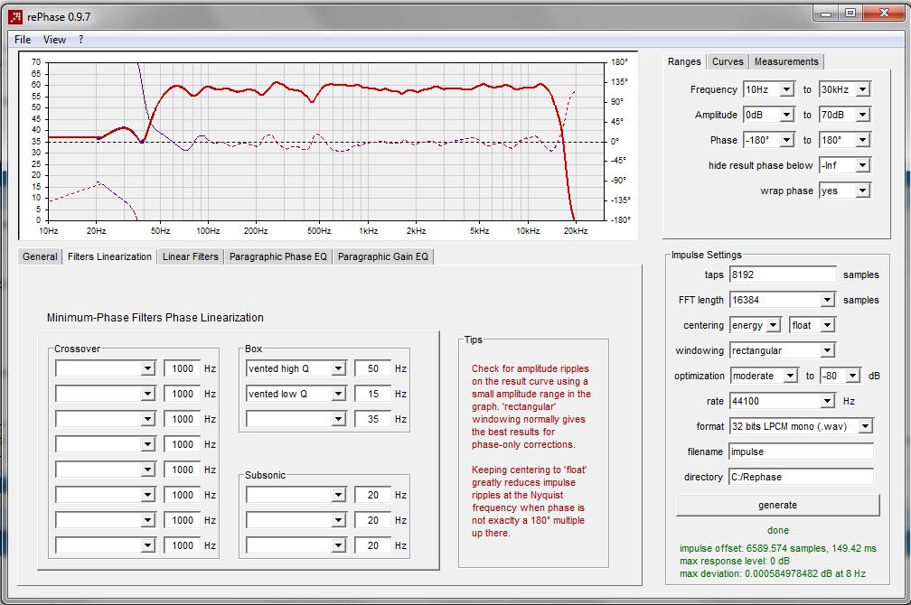

Donc après traitement dans Rephase, et joué avec J-River :
Je n'ai pas encore écouté. J'ai corrigé le grave jusqu'à 50 Hz, sans le sub pour l'instant.
La phase tourne à partir de 4000 Hz, mais je ne suis pas sûr que ça vaille la peine de se battre au dessus de cette fréquence.
Edit : Je suis en écoute depuis une heure, les commentaires viendront plus tard...

Dominique : "La phase tourne à partir de 4000 Hz, mais je ne suis pas sûr que ça vaille la peine de se battre au dessus de cette fréquence."
J'ai le sentiment que ta courbe corrigée contient un offset pur à virer
( estimate Ir delay ) puis réduire l'échelle, ( 3000° full scale !! ),
voire ne pas déplier la phase, pour obtenir une lecture fine.
ps : inverser l'impulse pour faire correspondre à la phase minimum.
crd

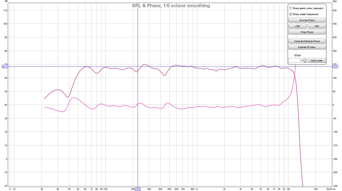

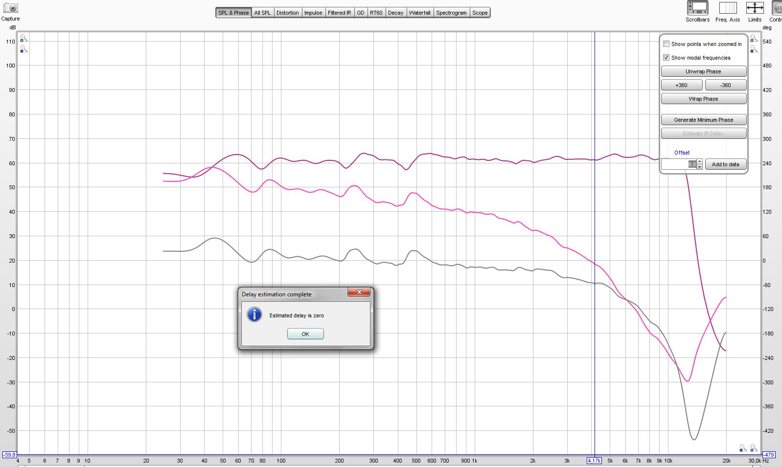

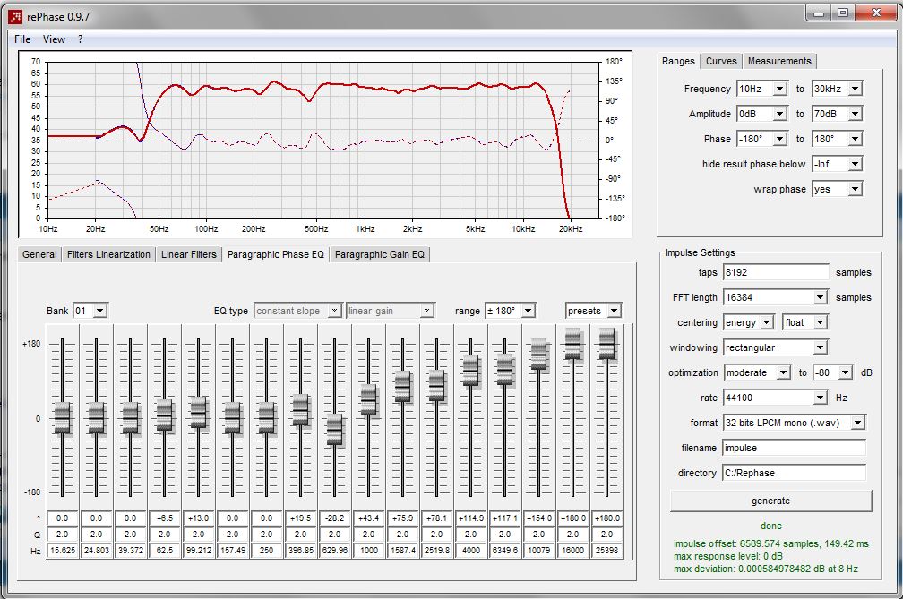

J'ai changé l'échelle. J'avais bien ramené le délai à 0 mais malgré cela et le fenêtrage, la courbe de phase ne colle pas vraiment à la phase mini.
Je copie aussi mes écrans de Rephase...

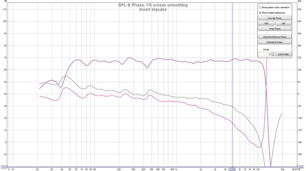

Le fenêtrage (IR Window) peut changer radicalement l'allure de la courbe de phase...
J'ai fait aussi "invert impulse".
Cela commence à s'améliorer...
Encore un peu de travail avec Rephase en haut ? Je trouve la coupure en haut un peu étrange, cela ne ressemble pas à ce que j'ai quand je fais la mesure directement. C'est apparu avec le Sweep généré par Audacity.

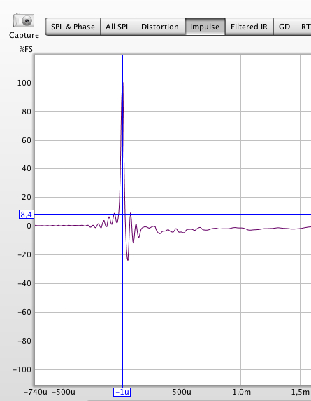

De loin, j'ai quand même l'impression qu'il reste un offset temporel...
(courbure exponentielle dans la plage 1 kHz --> 8 kHz )

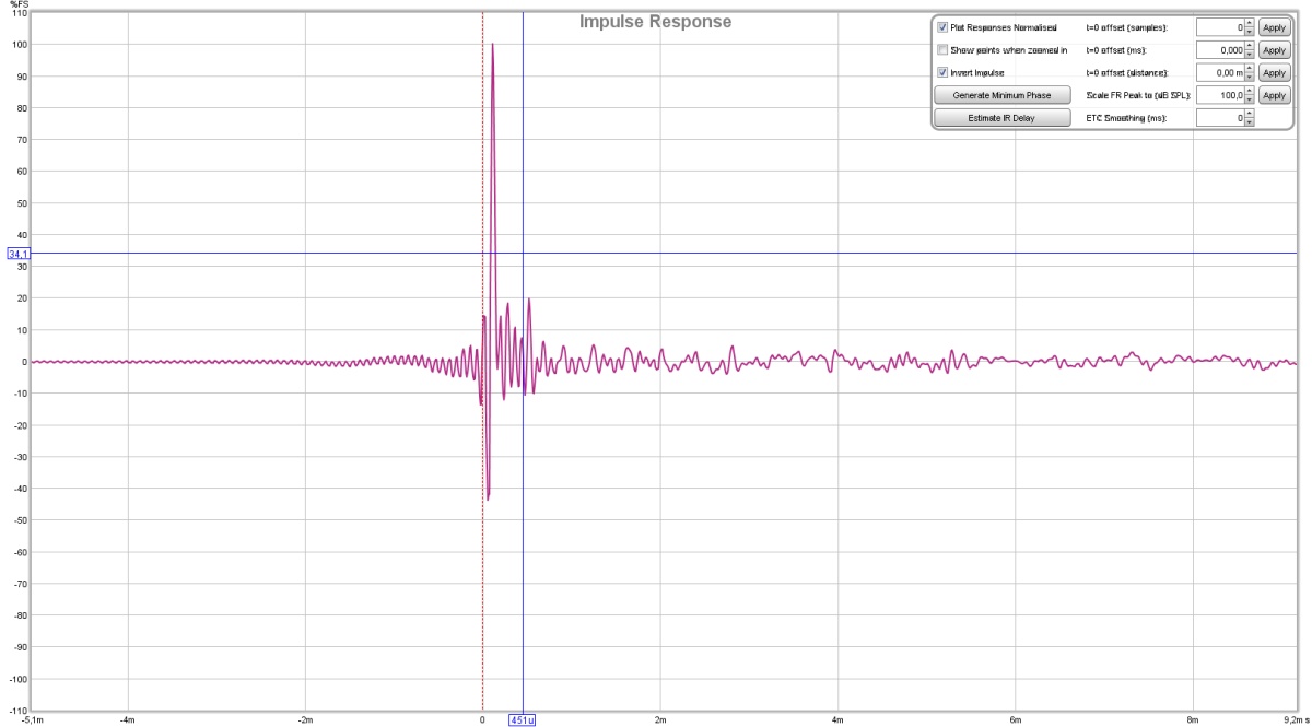

Aurais-tu une capture d'écran de l'impulsion pour voir comment est calé T0 genre :
Messages : 7.717
Sujets : 261
Inscription : 23/08/2009
RE: Rephase et convolution avec Jriver
voilà...
Merci pour les conseils, cela me permet aussi approfondir avec REW...

Merci Jimbee,

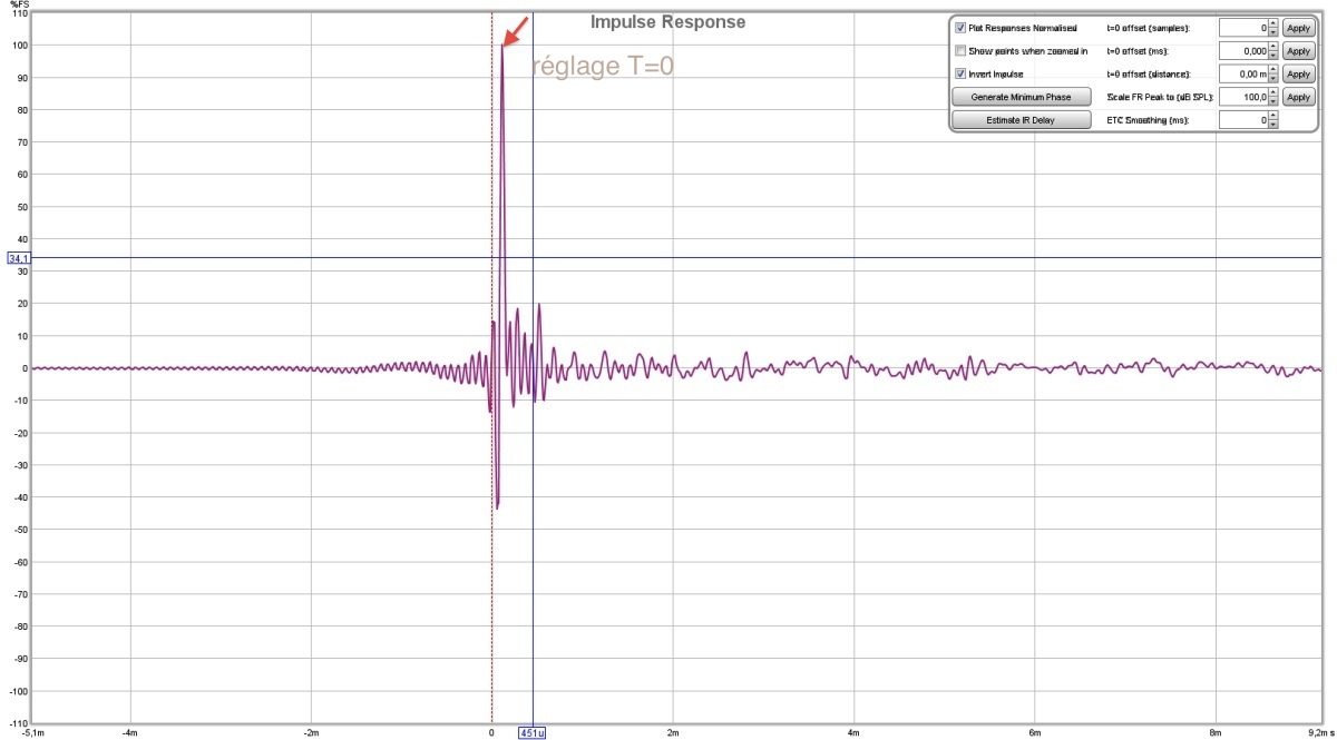

J'avance... J'ai calé le T0:
Reste le mystère de la coupure brutale au dessus de 14000 Hz....

Ah oui, T0 est un peu en avance, à recaler sur le sommet principal positif de l'impulsion:
ps : oui, vu ta correction, c'est autre chose !! yes
