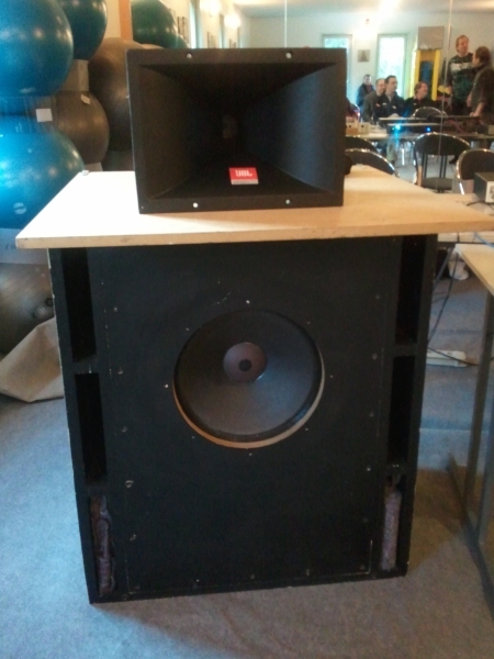

Mais pour moi, le clou de ce dimanche est le petit pavillon JBL (2385A) qu'a amené Yannick chargeant un compresseur 2" Beyma (CP 750) coupé aux environ de 500 Hz il nous a bien réveillé avec ce que Yves appelle : de la musique JBL !
Ce petit pavillon et sa fréquence de coupure à 500 Hz me laisse rêveur par rapport aux discussions que nous avons eu sur ce forum avec Dominique-Tanguy et Eric (EBA) et ce qui concerne le Groupe Delay.
Dans sa Data sheet, JBL recommande effectivement une fréquence de coupure de 500 Hz et cela bien sûr pour un usage de sonorisation de puissance. Alors, des pavillons 2 fois plus gros en écoute domestique, on les coupent à combien ???
L'accord avec la Caisson Onken 360 était très bon et comme disent les pros de la sono : "Ca envoyait sévère".

Il ne vous a pas échappé qu'avec cet ensemble JBL Beyma il n'y avait aucun médium aigu, l'ensemble semblait s'écrouler trés vite dans le haut, du coup les résonnances de la piéce étaient moins sollicitées, cela me semblait évident à mes oreilles, pas besoin de mesures pour en etre convaincu. Belle homogénéité avec le grave mais peut etre dû justement au fait que l'ensemble ne montait pas.

Jean Philippe , je vais dans le même sens que toi : le Beyma réussissait a en même temps a manquer d'aigus et a brailler dans le haut. Moi je n'ai pas aimé, un son de patinoire) ( je suis méchant). Maintenant il ne faut pas oublier que c'était la fin de la réunion, que l'on a fait quasiment aucune mise au point et juste écouté 1 ou 2morceaux .

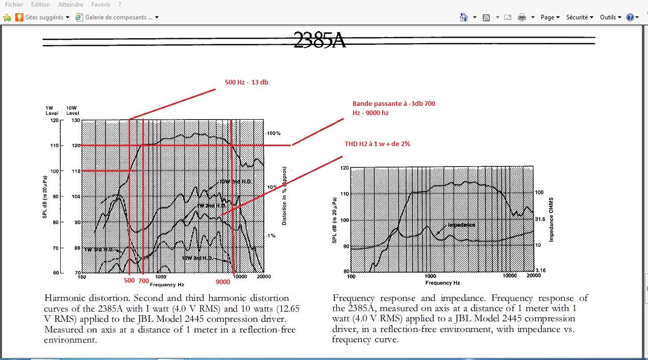

Pas présent.
L'écoute est très utile, faire des mesures et lire une spec constructeur à fond aussi.
Tout va de paire, il n'y pas de secret que des tabous.
La preuve.
En sono pro, le -3db ne veut rien dire et les bandes dans les spec's sont toujours très large.
Seul écart, les mesures concernent une 2445, mais il ne peut y avoir des écarts phénoménaux.
No comment.
Cdt.

Je crois que le monde de la sonorisation a des exigences différentes de celle de la HIFI en milieu domestique. Quand JBL annonce une fréquence de coupure basse de 500 Hz, il garantit un niveau, prenant aussi en compte la protection de la membrane, mais ne s'intéresse pas trop à la rotation de phase à cette fréquence. Ces dernières années, JBL et d'autres, comme ALTEC avec les Mantaray, s'est intéressé à la directivité, mais là encore, souvent au détriment de la phase.
On peut, bien sûr, utiliser du matériel de sonorisation en HIFI, mais il faut souvent opérer des adaptations. Le choix des fréquences de coupure, la qualité du filtrage sont des éléments fondamentaux dont l'importance ont été mis en évidence par le regretté Jean-Michel.
