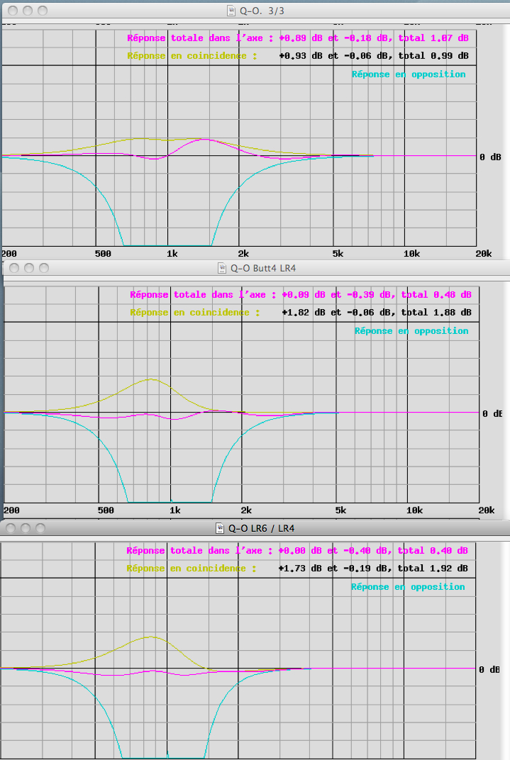

Bonjour Eric,
Quelques commentaires sur ton post précédent :
Le filtre à 6dB/ oct a une réponse en coïncidence caractérisée par un hump assez large de 3dB.
Le Q.O. 4/4, pour un croisement effectif des courbes à 1kHz demandera un recul de 108 mm , donc supérieur à celui d'un Q.O. 3/3 .
C'est la recherche d'un recul plus grand encore qui a mené une réflexion progressive sur Diyaudio et conduit, entre autres, à proposer le LR6 / LR4, lequel donne des qualités comparables à un celles Q.O. 4/4 mais avec un recul de 160 mm (toujours pour un croisement à 1 kHz ) ce qui peut correspondre à certains impératifs de construction:
http://www.diyaudio.com/forums/multi-way...tem-6.html
réponses comparées :

, allant du plus petit au plus grand décalage (offset):
