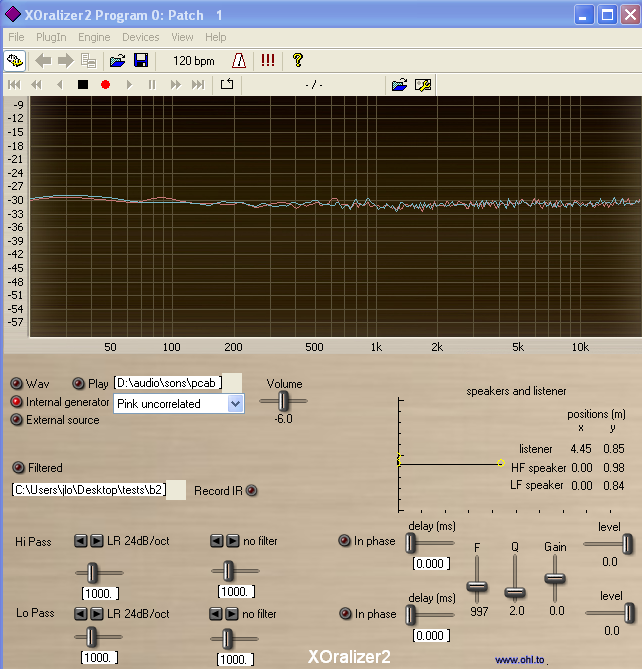

RE: Filtrage et directivité
Ragnarsson a écrit :Peut on avec simuler une comparaison QO/LR24 ?
Avec Xoraliser2 https://www.ohl.to/archives/202
ou bien avec Convpare, on peut jouer à l' ABX, créant les impulsions correspondantes avec rePhase,
en approximant assez bien la réponse d'un QO à un passe tout de type LR2 à 2x Fc
