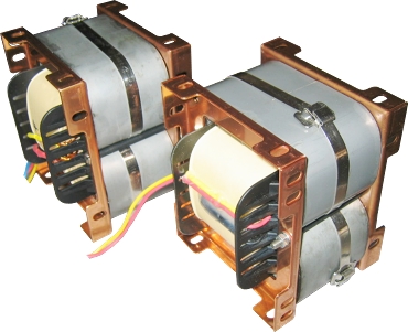

J'aurai éventuellement à vendre une paire de transfos Partridge TK4519 identiques à ceux utilisé dans l'Article sur l'ampli monotriode à 300B de la revue l'Audiophile.
http://www.asrr.org/biblioteca/Revue%20A...ANSFO.html
Comme quelqu'un la dit c'est un transfo très rare.
Faites moi une offre:
