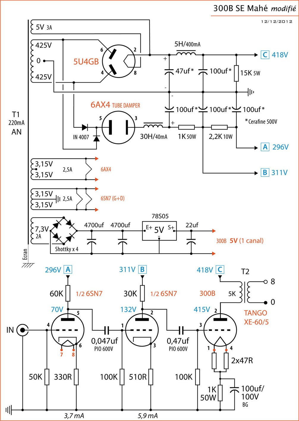

27/06/2013-19:25:55
RE: Pseudo triode en ultra-linéaire
Yves a écrit :On se rapproche des traditionnels 40% en inversant les extrémités du primaire, c'est à dire en raccordant la haute tension sur la borne 3,5K et l'anode sur la borne HT du transfo. L'écran restant sur la borne 2,5K. Bonjour, En effet, en inversant les extrémités du primaire (montage ultra-linéaire), j'ai bien gagné en qualité générale avec plus de matière et d'espace, malgré une diminution d' 1/4 au niveau du gain (volume). Merci à Yves. Par ailleurs, le schéma Hiraga (avec 6SL7) que j'ai essayé est moins concluant. Un grand merci à tous pour vos conseils avisés. J'en suis pleinement satisfait à présent. Avec toute ma sympathie. Jean Avec toute ma sympathie.
29/06/2013-08:43:19
Bonjour Jean,
j'utilise aussi ce schéma, mais avec une 300B en SE (et un TS Tango XE 60-5K) ; quelques remarques : . initialement en effet sur le schéma c'est une 0,47uf en capa de liaison finale (à essayer, si possible une AN cuivre mylar). . la 6SN7 est en liaison directe, donc la cathode de la 2ème demi-triode est à 72V sur le schéma : c'est un peu proche de la limite d'isolement cathode-filament de la 6SN7. Sur le schéma AN de Mahé il y a un diviseur de tension sur la HT relié au point milieu filaments pour augmenter la référence de voltage. Mais j'ai modifié ce schéma (sur les bons conseils de F. Ibre) en faisant une liaison par capa (0,22 uf PIO VitaminQ) sur le premier étage (à la manière du Flesh and blood de Reichert). Le diviseur de tension n'a alors plus lieu d'être sur la 2ème demi-triode, et on peut baisser le voltage de la capa de découplage de cathode, pour un 25V par exemple (la qualité s'entend beaucoup à cet endroit : BG si possible, ou Cerafine, ou Silmic). Par ailleurs, j'ai modifié les points de fonctionnement du tube d'entrée pour lui faire débiter 7 et 8 mA et avoir plus de swing sur la grille de la 300B (3,6 et 3,7 mA sur le schéma Mahé initial), et une puissance un peu supérieure au final. Je trouve que ces modifs améliorent ce schéma initial, avec plus de dynamique et un meilleur grave, et un peu plus de définition (on se rapproche du Reichert dans le schéma). Je ne sais pas si on retrouverait ces avantages sur ton UL KT 88 ? ... B r u n o

29/06/2013-16:13:49
Bonjour Bruno,
En effet, le schéma initial comporte un diviseur de tension relié au point milieu filaments. Je l'ai zappé sans m'en être rendu compte ! Sur ce schéma il est renseigné 86 volts (soit 4,3 mA) à la 2è cathode du 6SN7. J'ai actuellement 74 volts (3,7 mA) à cet endroit après avoir remplacé la résistance de 5,6 kohms de la HT par la valeur initiale à 2,2 Kohms. C'est donc toi l'auteur du schéma joint (avec 0,047µf sur 1er étage). Tu dois avoir 1V22 à la 1ère cathode et 3 Volts à la seçonde du driver ? Je vais, sur un bloc mono, modifier avec tes modif au niveau du 6SN7 et te tiendrai informé de l'écoute. Merci Bruno pour ces informations. Avec toute ma sympathie. Jean
29/06/2013-21:09:59
oui c'est bien moi ![]() (rigolo comme les schémas circulent...). Un peu modifié depuis (j'ai remis la 6X5 à la place du tube damper), la capa est bien de 0,22 uf, j'ai augmenté un peu les points de repos (7 et 8 mA pour la 6SN7), et la 2ème triode est découplée par une capa 100uf/25V BG (je préfère). Attention, tu me parles des voltages sur la cathode ! Ce qui compte c'est la R de charge de l'anode... Rappel de la formule de base : Vb - Va/Ra = Ia Pour la 2ème 1/2 triode sur mon schéma : ça fait donc 311 - 132 / 30000 = 0,0059 (5,9 mA) La polarisation de la grille vs la cathode = - 3V (U = RI 510 x 0,0059 = 3)Je ne vois pas où est ta 5,6K ? Sur ton schéma, le driver à un point de repos de 3,5 mA (300 - 230 / 20000) Par contre il doit y avoir une erreur sur la R de cathode (2K plutôt que 20K). Avec 2k ça fait - 7V de polar. Tu peux essayer ma modif, ou au moins mettre le diviseur HT du schéma Mahé pour soulager un peu tes 6SN7 (devenu inutile sur mon montage). à + B r u n o

30/06/2013-10:48:48
Bonjour Bruno,
J'ai pris un cours d'électronique et t'en remercie. J'étais "polarisé" sur la cathode, en fait le courant driver c'est au niveau de l'anode. Trouvé l'erreur ! grace à toi. Quant à la résistance de la 2è cathode, soit 20k, est renseignée sur le schéma Mahé (joint) avec 4x82K. Même valeur pour l'anode. A l'époque j'avais commandé les résistances tantale spécifiées par Triode et Cie. Il y aurait-il une erreur sur le schéma, pourtant la nomenclature accompagnant ce kit listait bien "16 résistances 1W 82K". Encore merci Bruno. Excellent WE. Jean |
