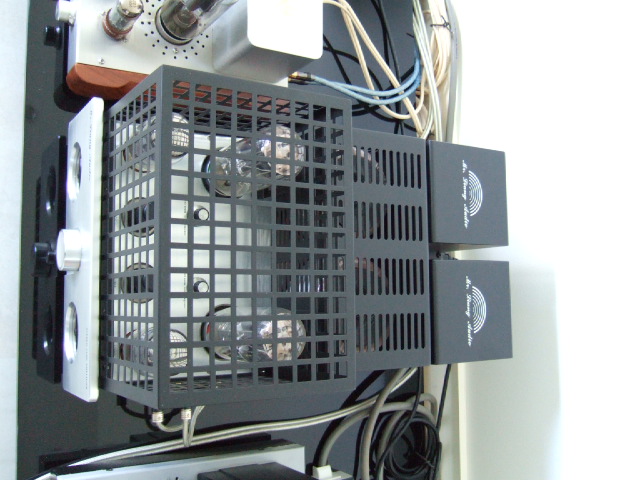

Quelques infos.
Vue dessus capoté.

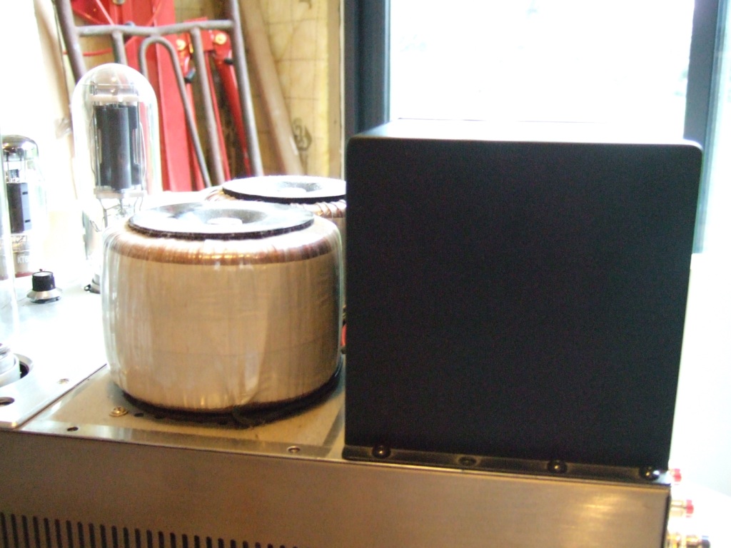

Vue des Transfo's.

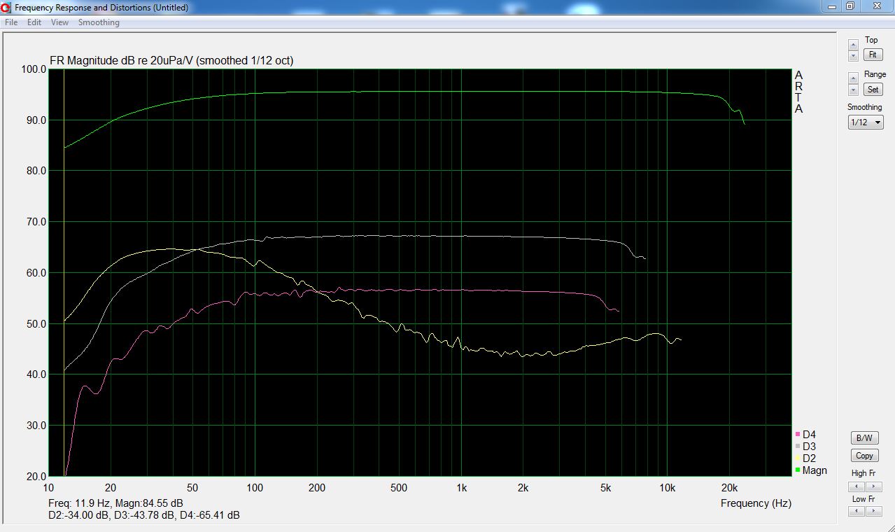

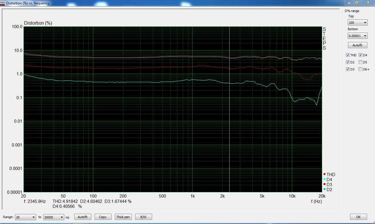

THD et BP avec ARTA avant modife à 7, 5 watts juste avant l'écrêtage La BP s'écroule à partir de 100 hz.
Mauvais nous dirais Jean-Michel.

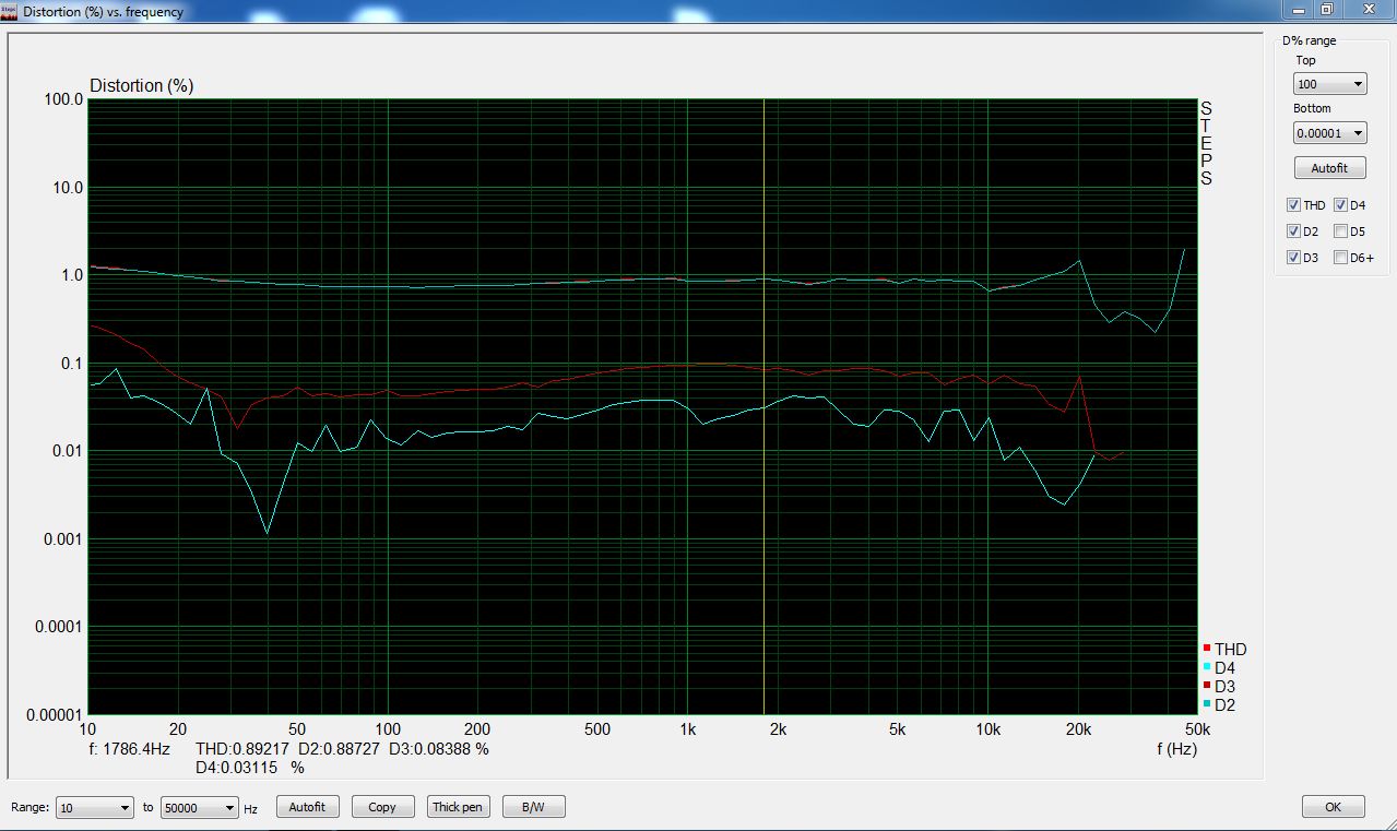

Après à 21 watt 78 ma ( 100 ma pour 27 watts, il fait mieux à toutes les puissances, PAC 102 watt ).
Après à 10 watts 65 ma.
Après à 1 watt 78 ma.
Après BP à gauche échelle 5 dbs / div. Attention les vaguelettes sont une erreur de ma part, alime phantom sur ON, la courbe est droite.
