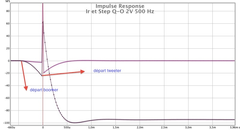

"En gros 0,292 ms qui correspondraient à 10 cm environ ... C'est donc l'indicateur du décalage temporel des 2 transducteurs
Qui ferait dire que finalement mon pavillon est trop avancé de 4,4 cm environ ( je dois rajouter 4,4 cm de décalage aux 10 cm apparemment existants au vu de la réponse STEP
pour rejoindre les 144 mm prévus au design filtre original pour Fo @ 700 Hz)
Le départ est si progressif qu'il reste difficile de l'évaluer à l'œil, il commence par un méplat imperceptible mais il semble quand même te manquer quelques cm... voir l'effet aux mesures.
crd

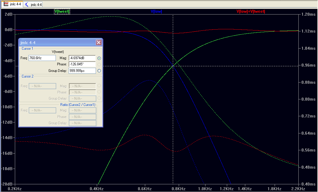

Réponse théorique ir et step d'un QO3/3 à 500 Hz donne à peu près :
+ croisement des voies à 760 Hz pour jmlc 4/4 à Fc 700 Hz
