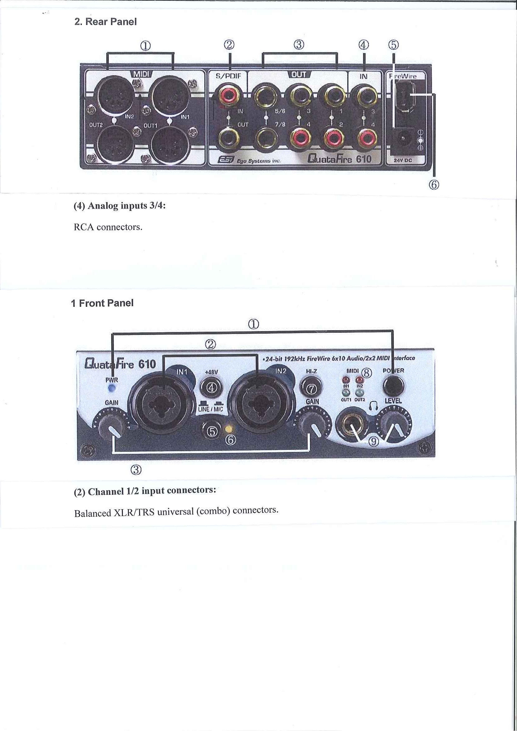

On m'a prêté une Quatafire 610 :
http://www.esi-audio.com/products/quatafire610/
J'ai téléchargé le Control Panel pour le pilotage de la machine.
Comme logiciel d'édition, on m'a conseillé Twisted Wave que j'ai chargé :
http://twistedwave.com/
J'ai 30 jours pour arriver à ce que ça marche...
D'abord, j'ai eu du mal à faire reconnaître la Quata par le Macbook. Après je ne sais combien de branchements-allumage-extinction-débranchements, j'ai pu enfin voir apparaître l'interface dans la fenêtre de Contrôle des périphériques audio.
Le signal analogique est pris sur la sortie magnétophone du préampli (Kanéda DC1) et rentre sur la Quata sur les entrées 3/4 analog inputs repérées (4) dans le manuel :
Je lance la musique, je presse la touche record sur Twtsted Wave.
L'écran s'anime, il y a du signal. Je coupe au bout de quelques dizaines de secondes. C'était juste pour voir.
J'ai obtenu un fichier AIFF que je m'empresse de réécouter.
Horreur et damnation ! J'ai juste du souffle, avec peut-être un peu de musique au loin, à peine.
Je vais me procurer des fiches RCA>XLS/TRS pour passer par les entrées 1/2 en façade repérées (2) dans le manuel.
Si vous avez d'autres idées...

As-tu fait les vérifications d'usage : as-tu paramétré la source d'enregistrement du logiciel Twisted Wave pour les entrées 3&4 ? la sortie Magnéto est-elle "branchée" par défaut sur le Kaneda ?
#25
RE: acquisition et numérisation d'une sortie ligne
pardon de cette question très basique, mais as-tu déclaré ta carte son dans les préférences de Twisted Wave ? Il ne suffit pas de voir ta carte son dans les préférences système.
sinon j'ai vu sur le support de ESI :
- Unstable connection.
- No integration with the system volume.
- Poor transfering (cracking sound) in combination with i.e. harddrives.
- The mixer keeps disconnecting from the unit.
These are my major concerns and it is the same on my Mac Pro, 12" Powerbook and 17" Macbook Pro. The unit is perfect for location recording and stage performances but after having to fight the box ON STAGE once, I will never rely on it again.

Je suis passé chez Yves avec mon barda (Macbook, Quatafire).
Yves a vérifié les paramétrages et on a constaté que problème persistait.
Il a branché une Apogee à lui pour vérifier que ça fonctionnait, le Macbook et Twisted Wave étaient donc hors de cause.
Soit la Quatafire ne marche pas en configuration acquisition, soit le Control Panel ESI est vérolé.
Il n'est pas interdit de cumuler.
Après quelques consultations, je me suis tourné vers une autres solution.
La Tascam 122 n'étant disponible nulle part, j'attends de recevoir incessamment la 144, pour 155EUR.
La suite dans quelques jours.

une autre explication possible du non fonctionnement de la Quatafire, c'est tiré d'un message de diyaudio signalé par JMLC dans un autre fil :
Citation :Apple changed from TI to Agere three or four years ago, and that created much trouble in the Firewire world.
