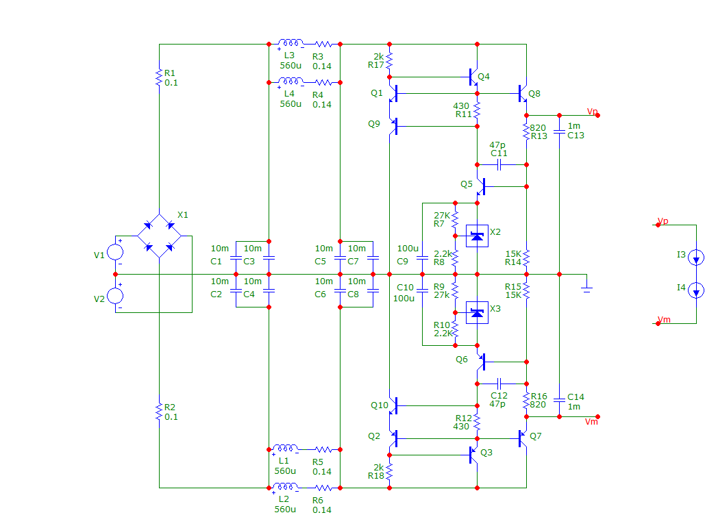

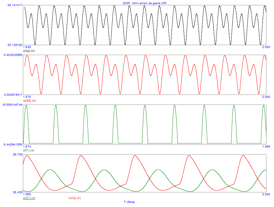

L'alimentation d'un canal de grave au simulateur :
C'est une régulation classique à transistor via Q5 et Q6 qui pilote le transistor ballast.
Le reste est une petite variation autour du thème visant à fournir le courant de base adéquat au ballast tout en fournissant un courant le plus constant possible à Q5 et Q6 parce que dans ce type de régulation, c'est la tension Vbe de Q5 et Q6 qui influe sur la qualité de la régulation.
Au simulateur ca donne 2.5mV de variation pour une consommation sinus de 2A pour 35V en sortie. C'est suffisant pour mettre le canal d'amplification dans des conditions de fonctionnement adéquates en toute circonstance --> Régulation en charge supérieure d'une magnitude à celle des régulateurs de puissance dispos actuellement.

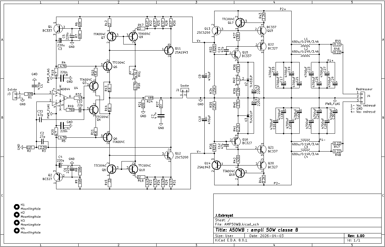

RE: Projet DIY : un intégré 2x2 voies

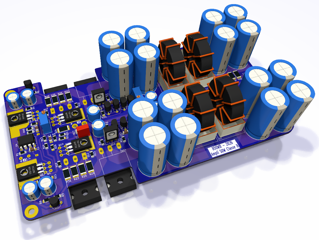

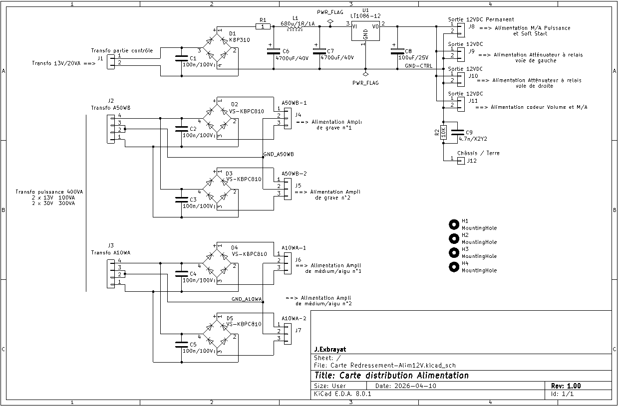

Schéma de la carte ampli pour le grave :
La conception du PCB est finie.
La modélisation 3D donne ça :
Le circuit d'amplification à gauche prend à peine 20% du PCB. Tout le reste est l'alimentation
Hello,
Sur le schéma Kicad, le dernier,
Q8 et Q10 devraient être des NPN TTC004C pour le miroir de courant . ( dont Q10 monté en diode , base-collecteur shuntés).
Messages : 1.074
Sujets : 41
Inscription : 17/07/2011
08/04/2026-16:11:40
(Modification du message : 08/04/2026-20:02:53 par jacquese.)
(08/04/2026-14:21:16)thierry38D a écrit : Hello,
Ah oui, tout à fait.
Merci pour ce coup d'œil assuré. Je vais corriger le schéma du post précédent. Heureusement que je n'ai pas encore lancé la fabrication.

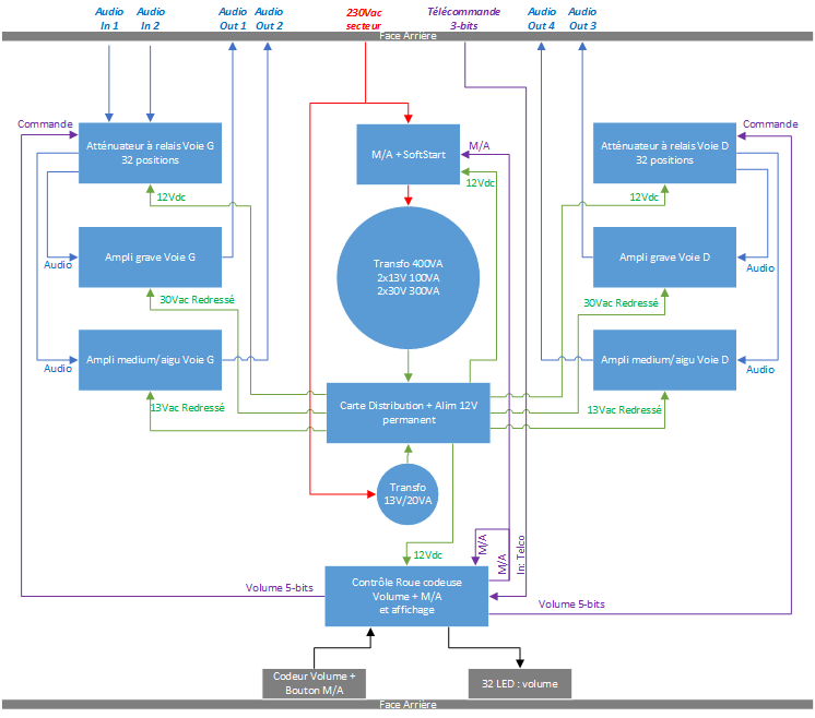

Les choix étant maintenant scellés, voici le synoptique définitif de cet ampli :
Avec quelques commentaires :
- La carte M/A + soft start : est commandée en digitale par la carte de contrôle du codeur de volume intégrant un bouton poussoir. Elle pilote uniquement l'arrivée du secteur sur le transfo de puissanve
- La carte de distribution des alims sert à simplifier le câblage : chaque enroulement du transfo de puissance est dirigé vers deux redresseur (un par module d'amplification). Il y a quatre redresseurs en tout. La partie alimentation 12V sort du 12V permanent, qui alimente la carte de contrôle déjà citée. Ainsi le volume courant est conservé ampli éteint. les atténuateurs et la carte M/A + soft-start sont aussi alimentées en 12V permanent. Mais quand l'ampli est éteint, le volume est forcé à zéro (pas de consommation sur les relais des potards)
- Les atténuateur sont stéréo sur 32 positions (pas de -2dB) : elle alimentent chacune deux modules d'amplification. Là gros avantage du choix de ce type d'atténuateur : on est certain que l'atténuation est exactement la même pour les 4 modules amplificateurs tout en réduisant le câblage au plus court avec un carte pour le coté droit et une carte pour le côté gauche
L'ampli est directement drivé par le miniDSP Flex. Ce dernier vient d'arriver, c'est tout mignon. Si ca consomme pas trop je vais utiliser une alimentation sur batteries.

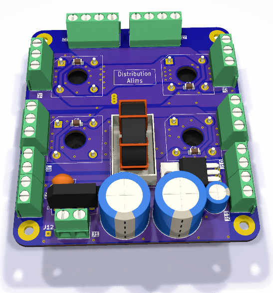

Pour continuer sur les travaux de conception, la carte de distribution des alimentations :
L'épreuve 3D :
Les ponts de diodes sont sous la carte et seront vissés au fond du boitier.

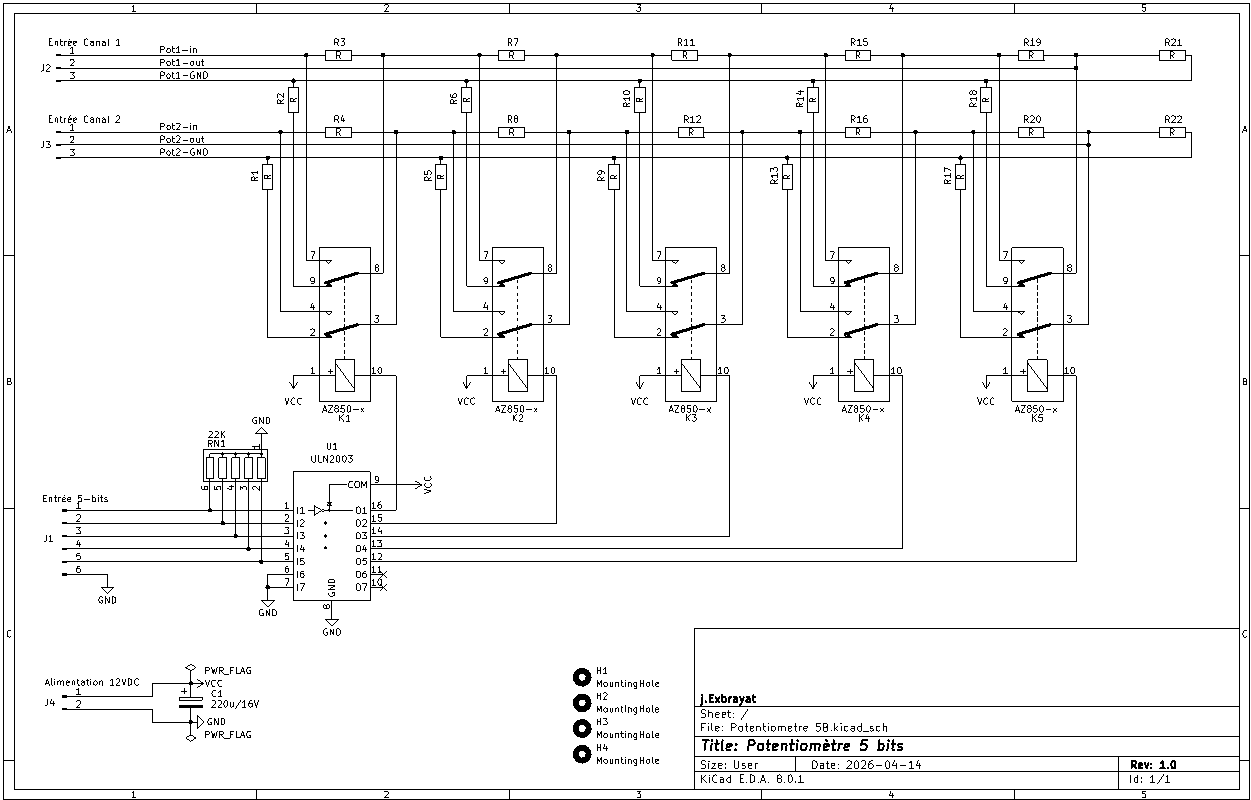

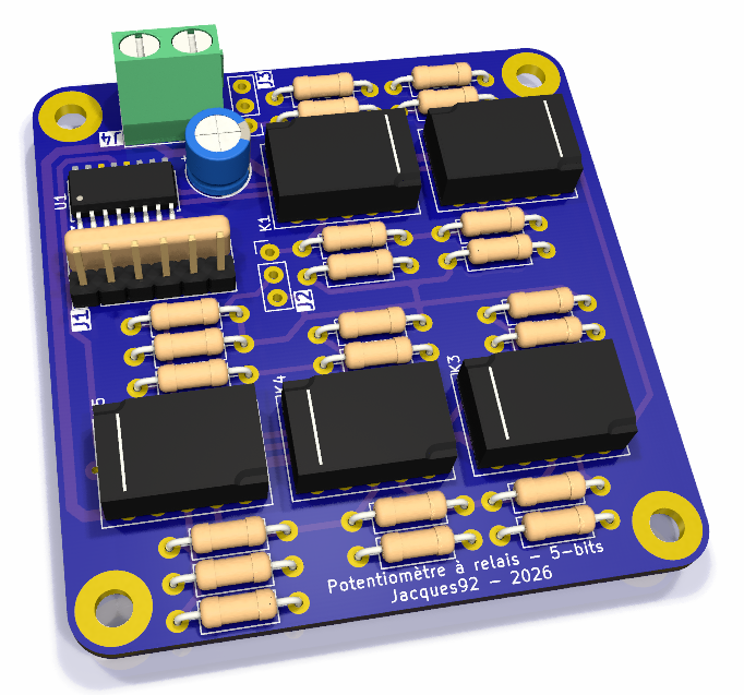

Et pour finir : la carte atténuateur à relais.
Je n'ai pas encore décidé de la valeur de la résistance d'entrée mais ca sera certainement 10K ou 22K. 10K c'est le mieux mais faut voir si le MiniDSP est capable de fournir les 3mA nécessaires à pleine échelle, d'autant plus que le volume numérique sera toujours à fond.
Les deux cartes vont être installée sur le "rear panel" du boitier, juste au dessus des prises RCA d'entrée. Il a fallu faire le plus petit possible. On est arrivé à 57x59 mm

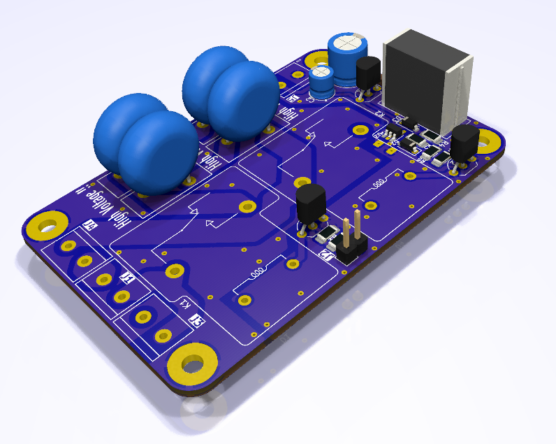

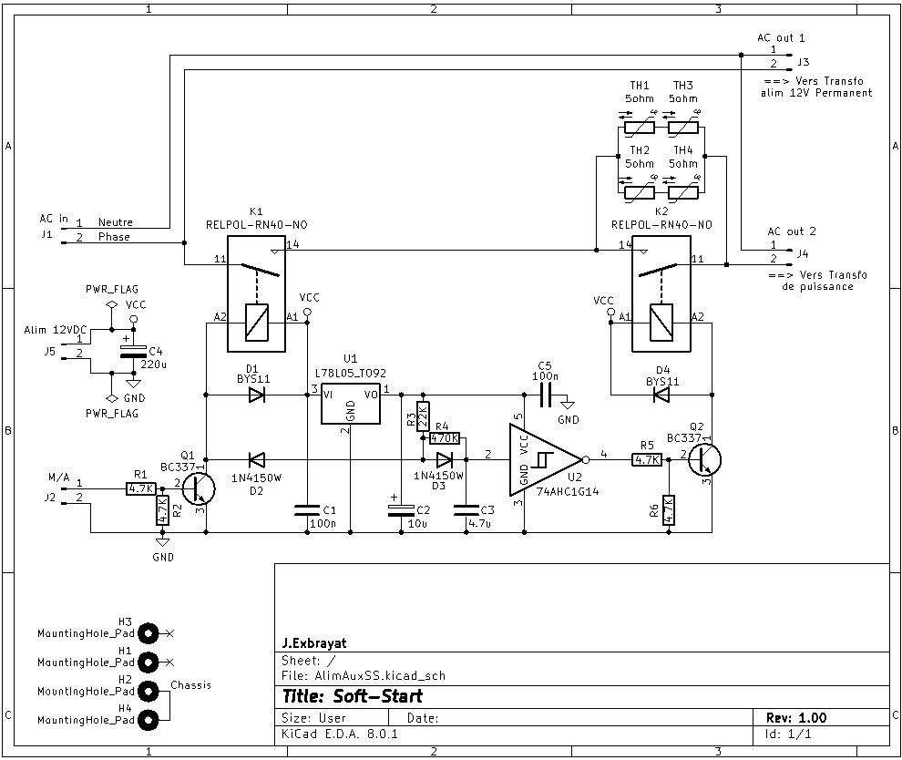

La partie conception de ce projet touche à sa fin.
Le dernière carte électronique : le softstart.
Ca utilise 4 thermistances en parallèle / série en série sur la phase. C'est court-circuité au bout d'environ 2s.
Le premier relais gère le Marche / arrêt. Il est piloté par le bouton intégrer à la roue codeuse qui gère le volume.
Le second relais gère le soft-start.
Les relais sont des 30A.

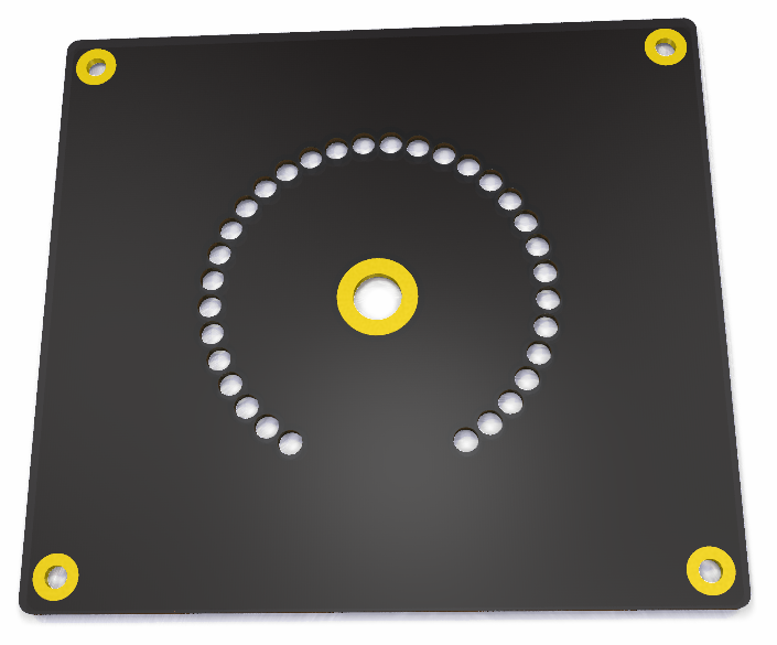

Et pour clore les travaux de conception, les PCB pour la face avant et la face arrière...

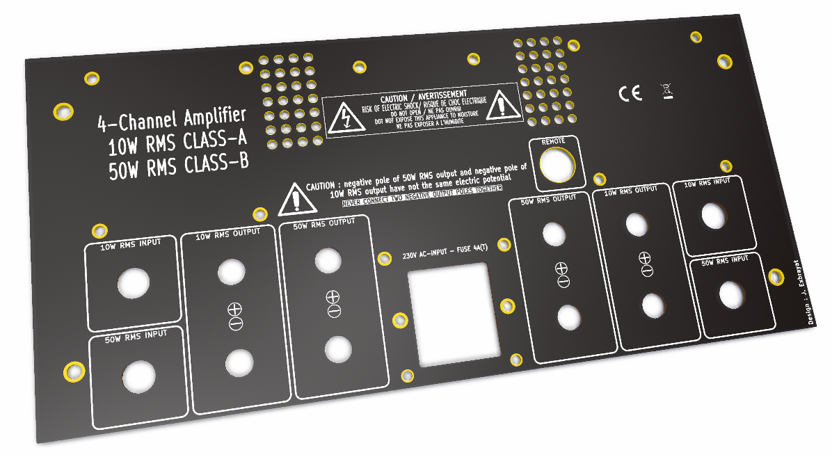

Pour le boitier il est prévu un mini-dissipante de chez Modushop avec une face avant alu noire.
Je vais demander une découpe circulaire de 90mm au milieu. Viendront se plaquer derrière trois PCB superposés : le premier portant l'unique organe de commande : la roue codeuse pour le volume et la marche / arrêt. Les seconds et troisième PCB viendront devant avec la sérigraphie et un trou plus large pour accueillir le bouton de volume. 32 LEDs indique l'atténuation appliquée.
La face arrière :
Il y a pas mal de trous de fixation car elle va porter une carte Soft-start au milieu et deux cartes atténuateur à gauche et à droite.
