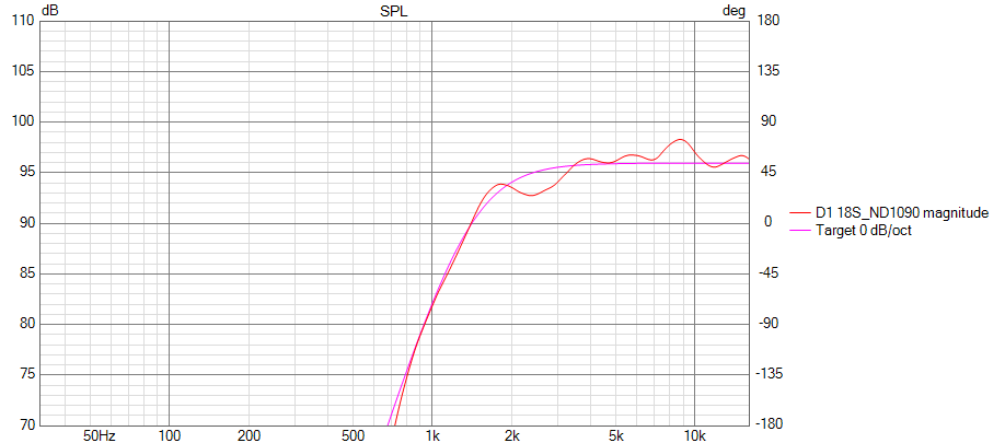

RE: Présentation
(13/01/2026-19:10:04)JM Plantefeve a écrit : La 18 Sound ND1090 à faible distorsion a une linéarité de réponse en fréquence moindre et est ainsi plus délicate à intégrer en filtrage passif.
J'ai été mauvaise langue...
cible LR4 high pass 1,4kHz

Sur le schéma la Self de 1,6 mH est-elle de la bonne valeur avec le condensateur de 1,8 microF ça paraît élevé.
Denis
