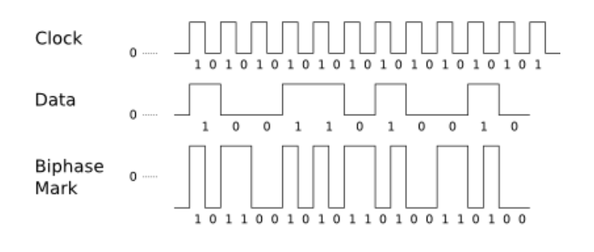

Ton lien traite d'une étude sur base d'un signal analogique à travers divers câbles, ça n'a aucun intérêt !!
Tu crois que le signal audio sera meilleur avec ta box relié par la fibre que ma box relié par un câble téléphonique de 1350 m relié au répartiteur téléphonique de mon village !?  Big Grin
je te reposte le type de signal qui passe par la fibre de ton cordon s/pdif ou un bout de cuivre voir ferraille !!
[Image: tyek.png]
Tu comprends ou pas ?

Boris n’a pas l’air de comprendre qu’un signal numérique n’existe pas, sauf en théorie.
Son existence pratique est analogique.
Et que des phénomènes propres aux hautes fréquences s’appliquent.

Pour avoir une idée, imaginez un signal avec une succession de 0 et 1, cela donne un signal carré. Suivant la fréquence d’échantillonnage et le poids du mot, la fréquence est élevée pour cette liaison série, elle se calcul, je pense que cela vous est accessible.
Une des branches de l’électronique étudie les phénomènes dit de haute fréquence quand la longueur d’onde du signal est de l’ordre de grandeur de la longueur de la liaison.
