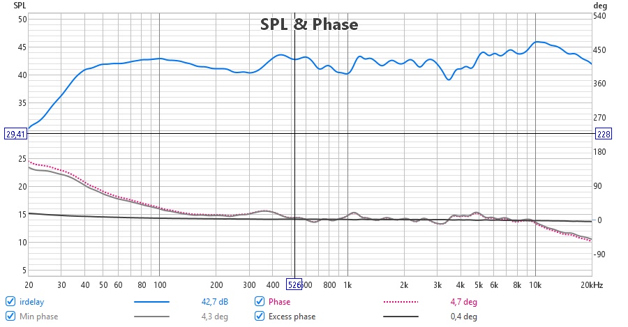

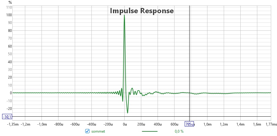

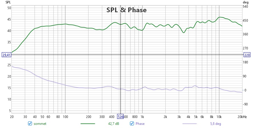

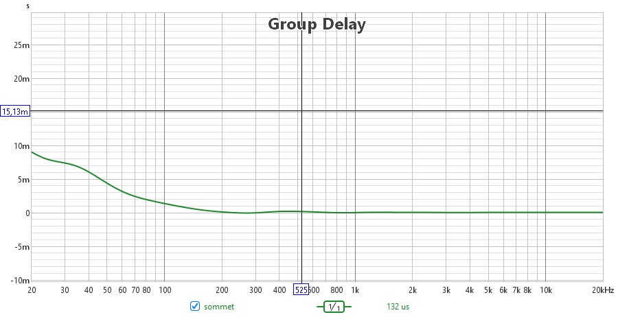

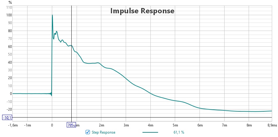

voici une autre simulation réalisée à partir de la sommation complexe de plusieurs mesures de la Dunlavy SC IV décrite dans l'article Stereophile , plus recent (1998 vs 1994) ci dessus :
le seul import dans Rew de la courbe SPL du graphe de l'article de l'enceinte Dunlavy SC IV de 1998 qui a la caractéristique d'être à phase minimale , permet d'afficher tous les graphes suivant en appliquant tout simplement la même méthode que Rm8 :
(La réponse SPL publiée a simplement été convertie depuis le graphe en .frd via l'outil SPL Trace de VituixCad.)
Fig.3 Dunlavy SC-IV/A, anechoic response on tweeter axis at 50", averaged across 30 degrees horizontal window and corrected for microphone response, with complex sum of the nearfield woofer and midrange responses plotted below 300Hz.
