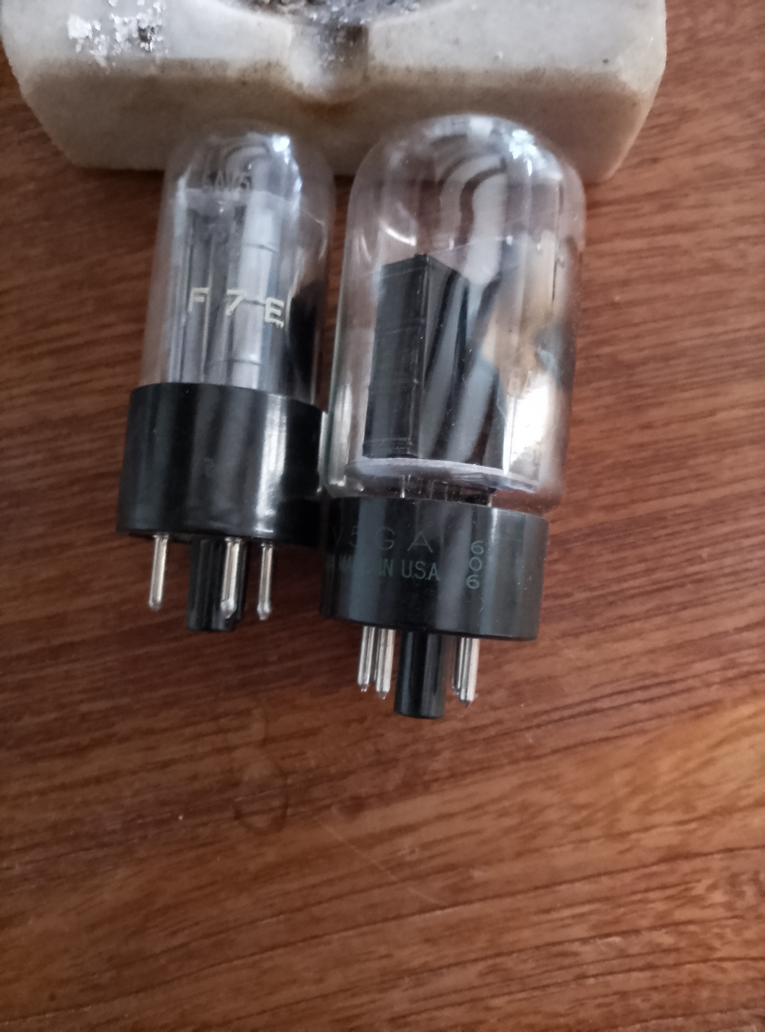

(12/10/2025-09:22:18)dsdn2 a écrit : http://tubelab.com/articles/tube-testing...weep-tube/
En effet on peu voir que la construction d'une Fivre et d'une Sylvania est très différente. Je verrais bien si cela influe sur leur comportement "électronique". J'ai eu pas le passé une paire de 6AV5G Sylvania estampillé 6B4G et strappée en interne en triode.

Salut, j’ai fait un PSE de 6av5 Sylvania triodées et le son était super.
Mes essais ont confirmé ceux de Tubelab.
Il m’en reste nosnib si tu a besoin.(Gratos)
Gillou.

J'ai deux paires de Sylvania et une paire de Fivre. Je te remercie, pour ta sollicitude.
Moi aussi j'avais comparé les sylvania avec une 6b4g russe mono plaque, et la Sylvania était plus sympa. On avait fait ça sur un pav avant sur LB fostex FE 206 de Phillipe de Saintes. Donc le SE couvrait la bande passante 100 Hz à 20 Khz, avec un rendement avoinant les 103 db, ç'était très chouette.
Je trouve la 12gn7 ou 12HG7, pas mal du tout aussi. Du gain et une assez faible impédance, dans la lignée des EL183 ou EL802 chère à Feu Yves Montmagnon ( Ce gars était une crême).

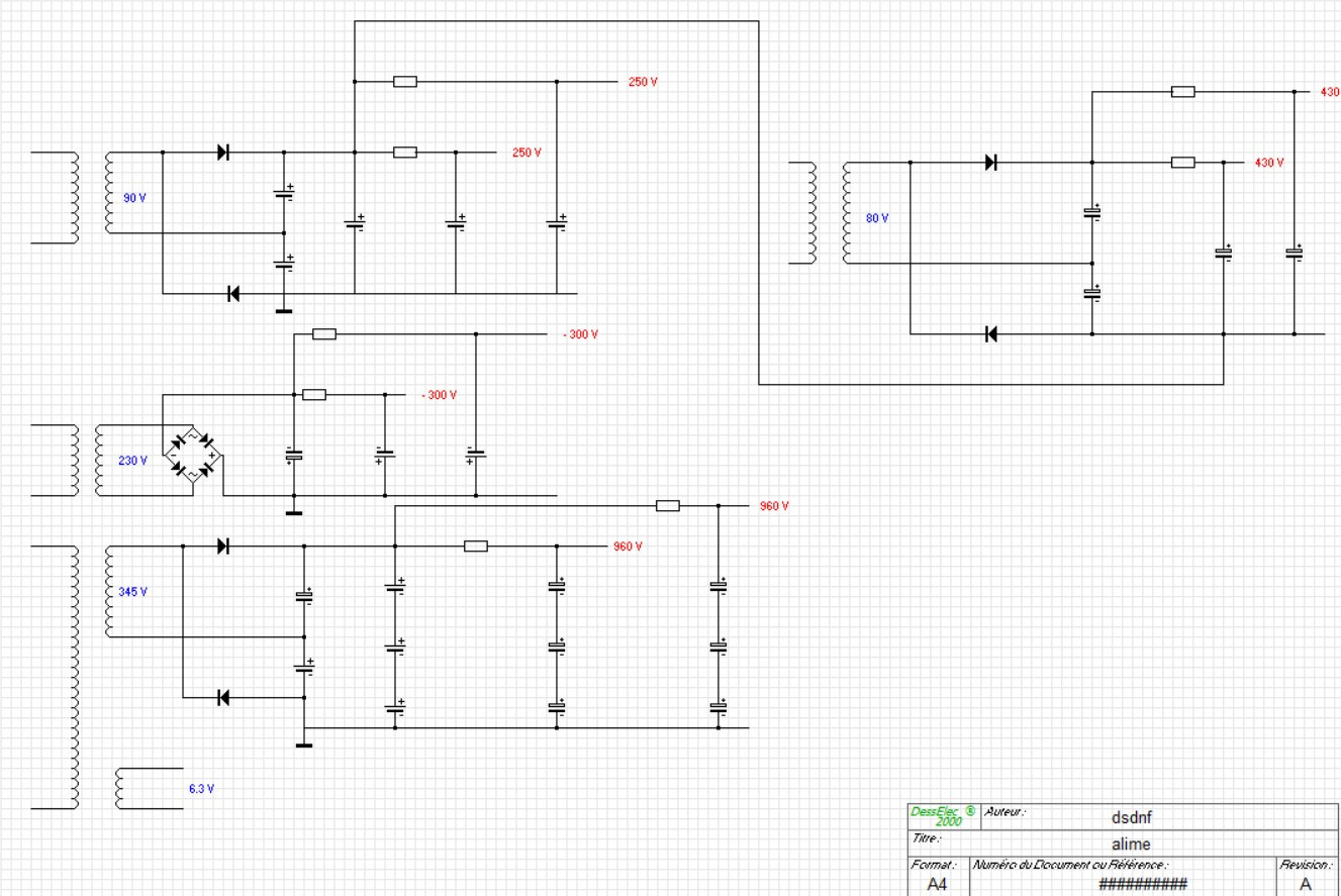

![[Image: miib.jpg]](https://zupimages.net/up/25/41/miib.jpg)
Schéma de l'alime.

doubleur, pas de self, pas de res bleeder, ca peut fonctionner en A1
mais en A2 le courant monte et cette alim n'est pas adaptée,
appel de courant = fluctuations tension sortie
le voltage diminue en rapport de la consommation

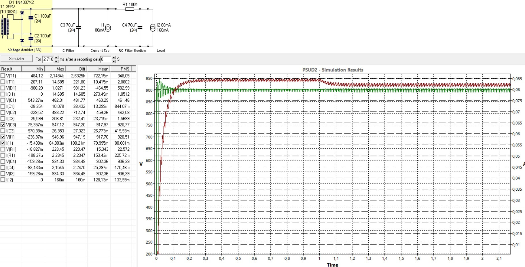

Je n'ai pas déssiné les résistances en parrallèle sur les condos, ni les valeurs de ceux ci. Pour l'alime, je sais bien qu'en A2 la conso varie, et je penses en avoir tenu compte.
Un doubleur Latour bien dimensionné ne s'éffondre pas, sur des appels de courant et le transfo est dimensionné pour sortir 1A sous 345 V.
Les résistances en pi des RC sont assez basses ( soit 100 ohms) pour que la HT ne varie qu'assez peu avec l'augmentation de la conso. Si l'on passe à 160 mA au taquet, la chute de tension sera de 16 V contre 8V au point de repos. Une variation de 8 V sur la Ht, représente 0.83 %, ce qui ne me semble pas critique.
De manière général j'aime faire simple pour faire compliqué
. Je n'aimes pas trop les selfs c'est lourd et encombrant, et puis les condos modernes peuvent avoir de fortes valeurs.
Après c'est un appriori comme un autre.
Les filaments des 211 seront alimentés par deux alimes SMPS de 12 V réglable avec un filtre Rc supplémentaire.
David

David, soit honnête, ne cherche pas a nous faire boire
que ton alim est bonne, difficile faire pire excuse moi
ou bien oublie le A2, en class A ca peut le faire, sans plus
se le transfo est surdimensionnée le résultat est un voltage encore plus élevée et instable
en SE A2 ou PP AB / AB2
la self c'est le cœur de la régulation dans une alim
au lieu de booster le voltage c'est une réserve de courant
et un filtre haut rendement au même temps
se le transfo est surdimensionnée le résultat est un voltage très élevée
et difficilement gérable aux pics de courant
je ne dit pas ca pour critiquer mais pour partager mon expérience
a l'âge d'or le self en tète swing choke était aussi gros que le transfo alim
et la res breeder entre 10 et 20% de la consommation requise ca assure la régulation
la deuxième self en série le filtrage.....
c'est énormément encombrant lourd et cher tout ca
enfin ce n'est que un SE 211, le A2 ne va pas très loin...
avec beaucoups d'attention tu peux réussir , bon courage ....
mais sache que le A2 c'est beaucoup d'harmonique meme avec une alim stable,
se elle s'écroule
beaucoup beaucoup beaucoup d'harmoniques , pas d'intérêt enfin
en 2025 au lieu de dépouiller les qualité de une alim traditionnelle 100Hz
mieux vaut des alim smps pro, légère fiables sans bruit moins cher
je compte sur ton intelligence de ne prendre pas mon message pour une critique
mais un avis ,
mais peut etre on confond le driver CF couplage direct avec le A2
c'est le bon choix en class A mais pour le A2 il faut un driver capable de contrôler le courant de grille
et une alim que ne s'effondre pas de tout

(12/10/2025-20:57:56)italia a écrit : David, soit honnête, ne cherche pas a nous faire boire
se elle s'écroule
mais un avis ,
Bonsoir
Je ne vais pas m'offusquer, on est la pour parler chiffon.
PSUD me dit que je vais perdre 30 v sur la HT si je passe de 80 mA ( le point de repos visé) à 160 mA. Avec deux selfs en série et leurs résistances parasites on devrait en perdre aussi. Peut être un peu moins.
David

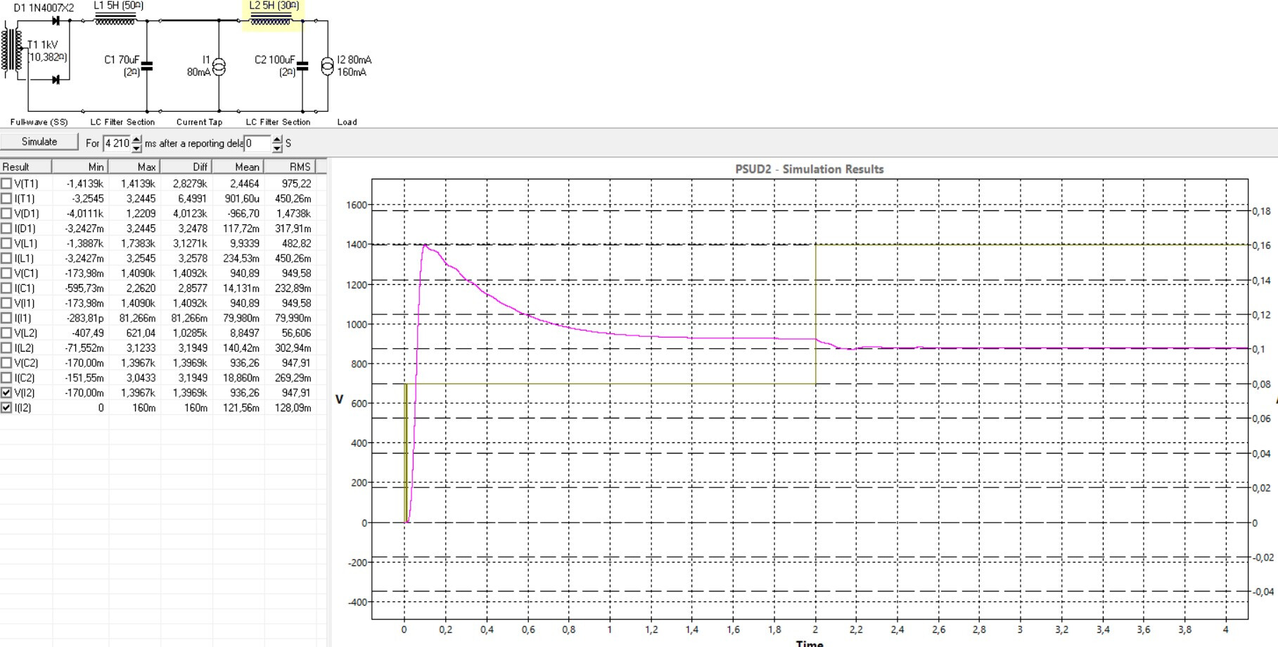

![[Image: 0kuw.jpg]](https://zupimages.net/up/25/42/0kuw.jpg)
Une simulation pour voir comment se comporte une alime self en tête. Je ne peux pas insérer de bleeder, mais tout de même le démarrage n'est pas très tranquille. Les résistances parasites des selfs font descendre la HT dans les mêmes proportions. Une smps serait sûrement une bonne solution, mais c'est plutôt inaccessible pour moi.
Pour en parler.
