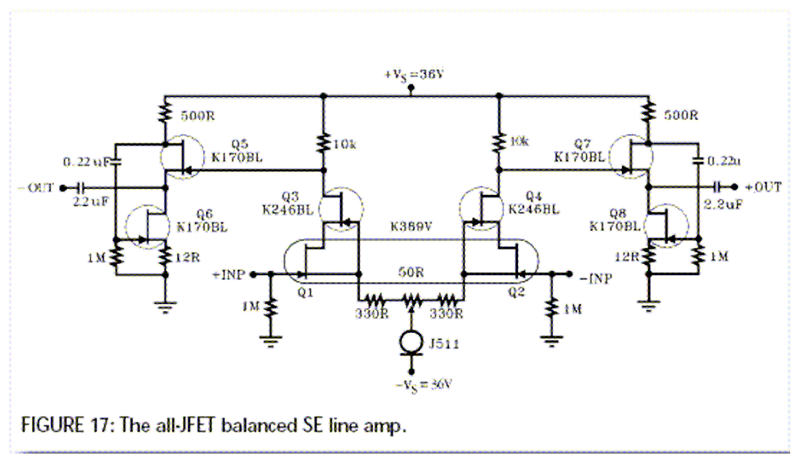

Le circuit en lui-même ne démontre pas grand chose ... à part les variations embêtantes d'un jfet polarisé justement comme il ne faut pas le faire, et leurs répercussions négatives sur les étages suivants (choses qui sont abordées et prises en compte dans un design où les interdépendances néfastes entre étages sont correctement jugulées, ce qui demande une certaine recherche et aussi un certain raffinement).
Et au final, c'est bien toi qui tires tes propres conclusions subjectives de ce montage. Non ?
Charmant... Vous allez voir que bientôt, il va nous apprendre (hélas, plus à Héphaïstos qui n'est plus de ce monde) comment on polarise un jfet... pour obtenir un gain de 22dB.
Mais tu n'en as pas un peu marre, d'écrire des nullités ? Et surtout quand vas-tu stopper cette mauvaise foi ?
Montre-nous justement comment il faut faire pour polariser correctement un jfet. On te lit ! Ça te permettra déjà d’apprendre (peut-être) comment ça fonctionne...
Et même en admettant que le JFet d'entrée soit " polarisé justement comme il ne faut pas le faire", explique-nous pourquoi cela échappe aux distorsiomètres ? Et également pourquoi on ne l'entend pas sur la position atténuateur ?
Ce circuit, ne t'en déplaise, montre strictement le contraire de ce que D. Self, intégriste de la mesure, a écrit. Et je ne pense pas qu'il faisait de l'humour british en racontant que si "l'on ne peut pas le mesurer, alors on ne peut pas l'entendre". Il aurait mieux fait de lire l'article, de monter ce circuit, et de l'écouter... et comme tu le connais aussi bien que le pape, tu vas encore nous rétorquer que tu ne le dérangeras pas pour une telle broutille ?

Déjà j'éviterais si possible les résistances seules, tant en charge de drain que de source, car cette configuration basique
et bien que scolairement bonne n'est pas vraiment idéale pour maintenir au jfet un paramètre de polarisation suffisamment précis.
Et ce, même en y mettant des sommes folles avec des composants ésotériques ... pas de mystère ( "useless" diraient nos amis Outre-Manche).
Pour définir le courant de polarisation, côté source, CCS (bipolaire avec ref de tension faible bruit, ou bien encore plus simple, un autre jfet en auto-pola à IDSS ou bien défini par résistance)
ce qui à pour avantage de présenter une impédance nettement plus élevée qu'une simple résistance, tout en étant bien moins bruyante et maintenant un courant plus constant,
donc mettant le composant plus à l'abri des variations de polarisation. On gagne sur tous les plans avec cette première proposition.
D'autre part, autre option intéressante, on peut aussi utiliser une cascode comme charge côté drain (réalisable à l'aide d'un bipolaire, jfet ou mosfet).
La cascode permet de réduire la capacitance d'entrée et la distorsion en sortie (compensation de l'effet Miller) et augmente aussi la bande passante.
Si le gain du montage est par trop élevé, on a le choix, contre-réaction globale ou bien locale, voire un mix des deux.
Et on ne vient pas dire "ouhlala la contre-réaction c'est mal je suis persuadé que ça sonne tout pourri - avant même d'avoir écouté - parce que j'ai lu ça sur les forums..."
mais on la considère comme un outil à *bien* utiliser.
Ces deux précautions simples à saisir sont amha à mettre en œuvre pour pouvoir tirer le maximum de performances d'un jfet.
Si c'est le cas, ces montages sonnent très transparents, sans fausse chaleur dans le medium ou grave subjectivement gonflé, un son précis et délicat à la fois.
J'ai (non conçu) mais réalisé de tels schémas qui fonctionnaient très bien, RIAA, préamps, amplis, tant sur le plan technique que subjectif. Je les ai toujours dans mes placards
Ou bien : Ono Schematic
Nelson PASS, Erno Borbely, et d'autres ... de par leur générosité, nous en montrent l'exemple à travers multitude de schémas.
Une référence (parmi d'autres) selon moi incontournable :
Jfets, The New Frontier Part 1
Jfets, The New Frontier Part 2

Le but du schéma d'Héphaïstos n'est pas de démontrer comment on fait pour polariser un jfet, ce que tu tentes de faire minablement en flanquant des liens en veux-tu en voilà que tout le monde peut trouver sur le net...
mais de montrer qu'il est parfaitement possible d'entendre quelque-chose qui échappe complètement aux mesures de distorsions actuelles, prouvant ainsi qu'elles sont insuffisantes pour caractériser un circuit audio.
À partir de là, j'ai monté son schéma, après avoir cherché (et non trouvé) si quelqu'un l'avait déjà fait. J'ai écouté, et c'est imparable. Tu peux mesurer la DHT+N et l'IMD, rien dans ces mesures n'explique que le son est franchement mauvais sur la position filtre (inter ouvert).
Ça commence à rentrer ?
