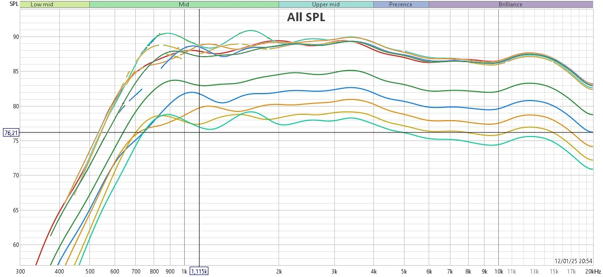

![[Image: 7bak.jpg]](https://zupimages.net/up/25/02/7bak.jpg)
Les seules raisons techniques qui pourraient être décisives sont la distorsion et le délai à perte vue à 600 Hz.
Cela dit, tu pourrais nous afficher tes quelques mesures de DC avec ton PAV et compression, c'est la seule manière d'argumenter tes propos, sinon, tu ne commentes pas..........histoire de dire le contraire
Bonne Année !!

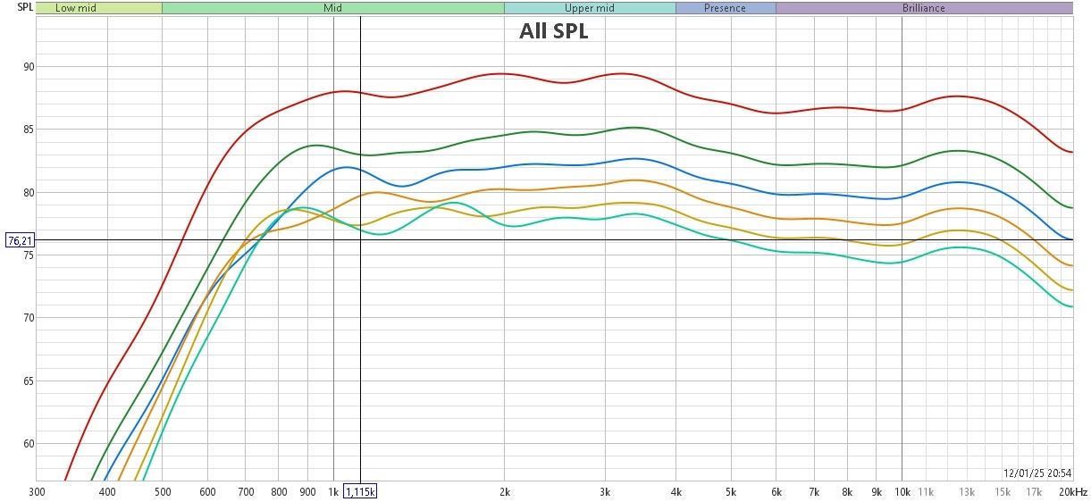

Tes mesures semblent déjà très suffisantes pour confirmer le titre du fil.
Si tu superposes tes graphes , comme ceux de Papourien le décalage de la FC sera encore plus visible..
Partage le mdat ,et je le ferais a ta place pour progresser plus sereinement dans ce fil ..
Pour l'étude du filtrage il est très important d'utiliser des mesures qui intègrent les bonnes pentes,FC, baffle step, phase,ce qui implique des mesures pas trop éloignées de la distance critique.
C'est beaucoup plus facile a réaliser avec des petits pavillons très directifs qu'avec des gros pavillons qui arrosent très large.
Dans ce fil , il est question d'utiliser une compression Altec 292 (ou autres ?) sur des gros pavillons multicellulaires Altec 1003 ,FC min 300hz
Ou Altec 311-90 fc (cutoff 220hz , FC min .300hz) pour confirmer ou non le décalage de la FC en fonction de la distance..

Oui merci c'est très clair que tu analyses pas comme moi des FC différentes a -6db qui s'étalent de 600 a 800hz sur le couple compression -pav mesurė par Boris..
Il faudrait pas oublier que la mesure correspond à une combinaison d'un pavillon avec sa FC de cut off et d'une compression qui ses propres limites en fréquences.
En bref je distingue très nettement deux pentes différentes sur chaque mesure que ton cerveau ne semble ne pas prendre en compte dans ton analyse..
C'est pas pour rien par exemple que le filtrage d'une Tsm2 a été étudié pour être optimal à une distance d'écoute très fortement conseillée de 3m et aussi en respectant la bonne hauteur d'écoute par rapport aux deux voies.

oui et alors ?? .
ce qui nous intéresse ici , c'est la fc mesurée d'un couplage pavillon-compression en fonction de la distance ...
dans la réalité cette fc n'est malheureusement pas fixe avec la distance , c'est ce qui complique tres fortement les mesures dans la très grande majorité des pièces d'écoute , et plus encore sur les gros systèmes .
(13/01/2025-12:43:47)papourien a écrit : Citation :des FC différentes a -6db
hein c'est drole...
tes messages sont plus embrouillés que drôles ????
ben oui si la fc à -6db change en fonction de la distance et que tu n'utilises pas la bonne mesure avec la meme fc qui correspond à celle du pe le filtrage ne sera pas optimal ..
comme les mesures au Pe sont pratiquement impossibles a réaliser dans une piece non traitée , les mesures les plus lointaines
sous la distance critique qui peuvent être utilisées pour les simulations seront beaucoup plus difficiles à réaliser sur des gros systèmes..
si on utilise des mesures pas suffisamment distantes pour les simulations , pour prendre en compte la bonne Fc , on constate par exemple avec des mesures a 1m , une bosse au raccord qui n'existe pas en réalité à la bonne distance d'écoute de 3 metres.
en bref , c'est une discipline tres acrobatique , qui nécessite beaucoup de pratique et de mesures pour obtenir un résultat de filtrage correct au PE
