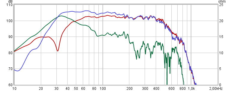

As-tu fait ces mesures très simples qui permettent de confirmer que les évents sont bien accordés sur la fréquence voulue, et pas trop bas ?
- micro de face à ras de la membrane (1cm) vers les 5 cm à l'intérieur de la suspension
- micro centré sur un évent, à ras de sa sortie
En comparant ces 2 courbes superposées tu devrais avoir une idée de la Fc d'accord réelle obtenue
Perso équipé en ARAI E-170 (les plans sont prévus pour un 1601a) j'ai du raccourcir les évents (170 mm total et non 200) pour avoir un raccord correct vers 32-33 Hz
Un accord plus bas n'étant pas satisfaisant subjectivement amha
crdt.
En rouge TL-1603, en vert évent en bleu leur sommation
(voir le comportement en dessous de 200 Hz, filtrage passe-bas non débrayé)
