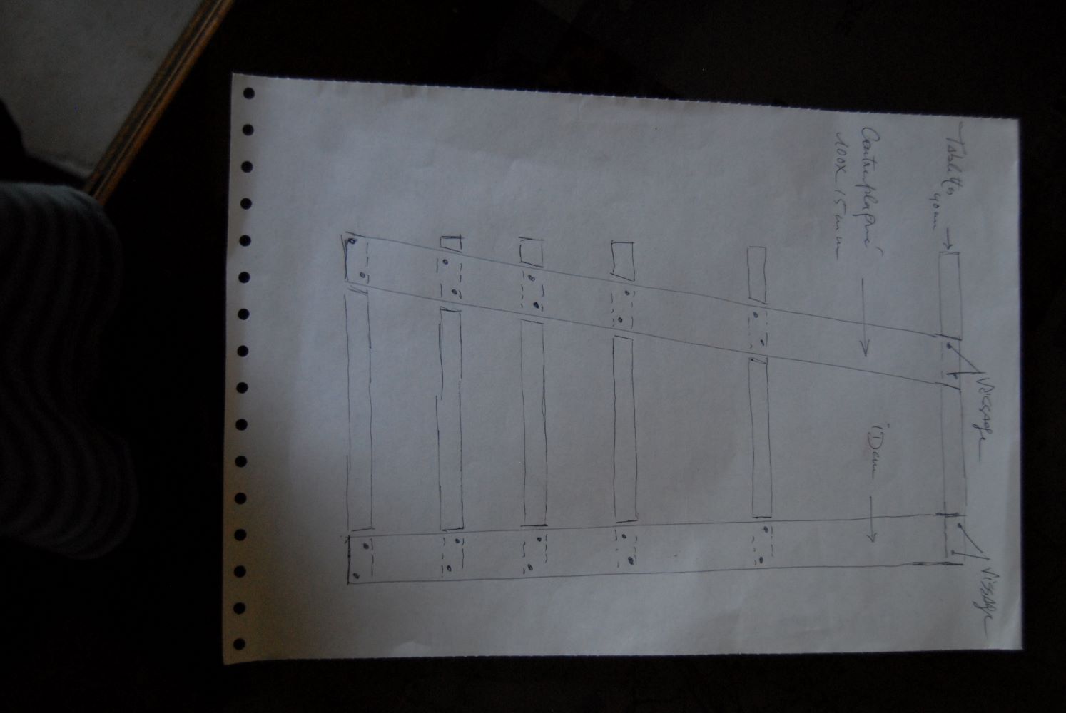

Cool, on peut continuer ton projet avec ce sujet . car j'ai des doutes sur la stabilité avec un seul point de fixation par étagère et par tube!!

Je pars dans l'idée que tu fixera de  chaque côté de l'étagère deux tubes fixés par une vis  chacun, est  ce le  cas ?.ou fais moi un croquis je te donnerai mon avis et peut être des solution moins coûteuse et plus solides.

Oui, en effet, pour l'instant on s'enligne là-dessus. Je dis "on" car un ami aimerait se construire le même meuble. Donc, nous en ferions deux.
Il y aurait ainsi 4 points d'encrage par tablette avec boulon traversant le tube et venant s'insérer dans un insert situé dans la planche de merisier contre-plaqué. Dans le même esprit que celui de la photo montré au premier message.

  Bien, je ne suis pas fan de ce genre de de fixation par deux seuls ancrage extérieur des deux tubes sur le  côte de la tablette .

Ce qui ne va pas avec ce genre de montage: le fait d'avoir qu'une fixation par tube ,donc 4 en tout pour la tablette ,et sachant que les tubes seront perpendiculaire aux tablettes et que toutes ces fixations sont dans le même sens vertical, il est peu probable d'avoir une stabilité dans le sens de la profondeur ,plus il y aura du poids et plus a force tu auras un mouvement  devant et derrière, comme une voiture en roues libres.
La solution proposée par Nicolas est bien plus stable.
Ma proposition:
Plus simple est moins chère, 4 bandes de contreplaqués de la hauteur de ton meuble ,10 ou 12 cm sur 15 mm ,deux par coté seront fixée par 4 vis sur les cotés des tablettes ,deux par bande et décalées ,je viens de te faire un croquis, il te faut aussi un peu de colle a bois et foret bois avec fraise, je te joint une photo de ma proposition .

Poussons la méthode un peu plus loin, une planche par côté de la profondeur des tablettes.
