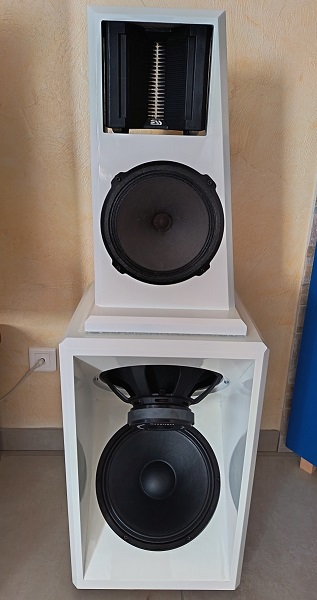

Après 1 an 1/2 tumultueux dans ma vie perso ou j'ai du mettre la HIFI complètement de coté, me voici de retour pour finaliser mon projet.
Les enceintes sont passées en peinture, les mesures et les premières simulations faites.
Je reviens vers vous pour savoir si les pointures de ce forum, Mastro et Ragnarsson en particulier qui m'ont déjà aidé, pourraient m'aider à faire encore mieux que ce que j'obtiens aujourd'hui ( je pourrai envoyer le mdat REW si besoin ).
Déjà voici une photo des belles.
Finalement le projet de départ a légèrement évolué sur la partie grave puisque je suis parti sur un VFrame de deux 30 SBA conçus pour du baffle plan.

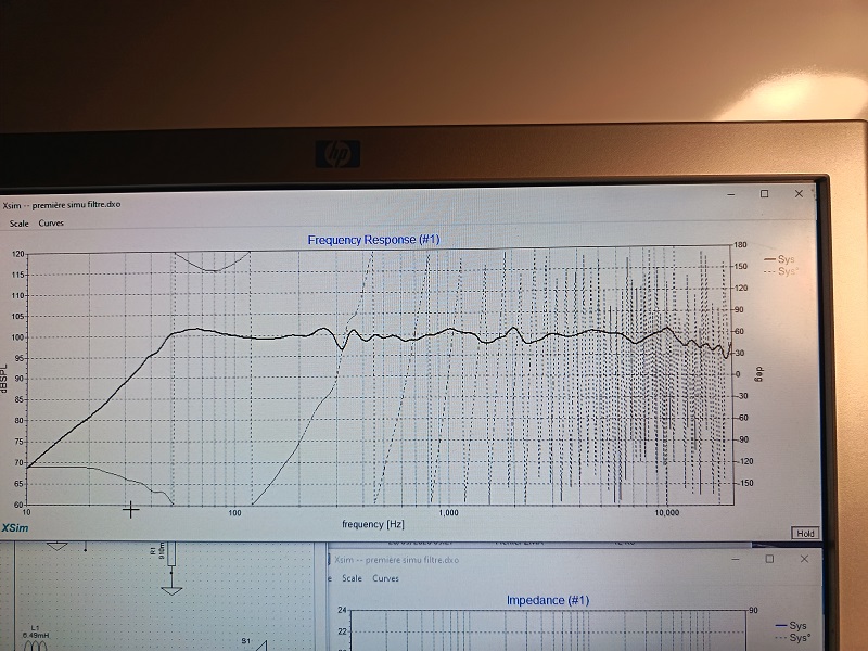

La courbe globale.

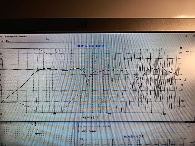

La courbe avec les pics inversés qui apparaissent lorsque j'inverse la polarité du médium Supravox.

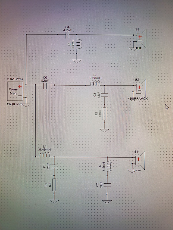

Et enfin le filtre.
Suis je dans la bonne direction ou ai je tout faux ?
Merci d'avance pour vos réponses
