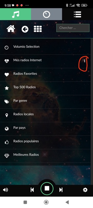

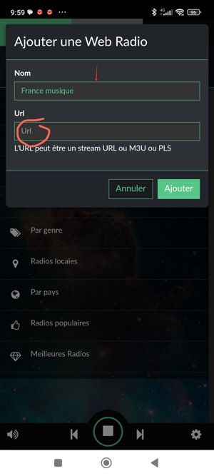

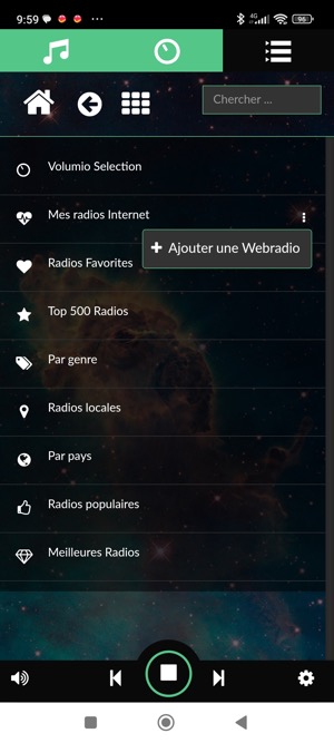

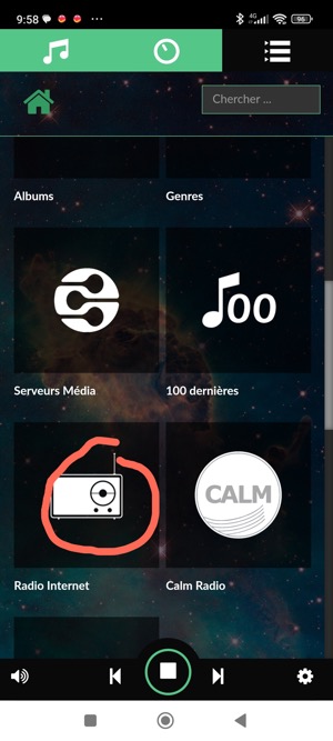

(30/04/2024-09:24:19)Patrick a écrit : Pour compléter le message de Ketalar dont on peut copier coller les URL (merci)
Je précise la procédure à suivre sur Volumio:
Merci pour le tuyau, ça marche.
Cdt,
Gérard
