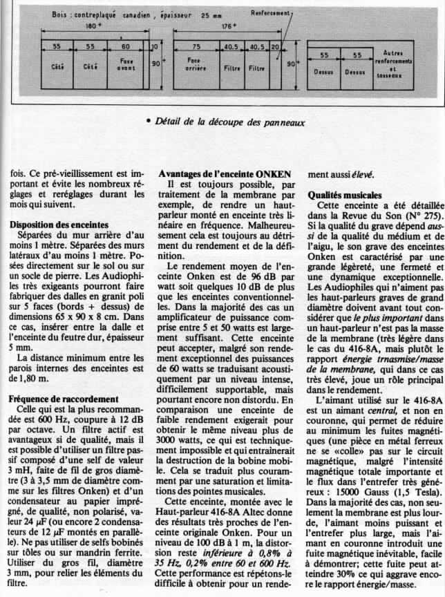

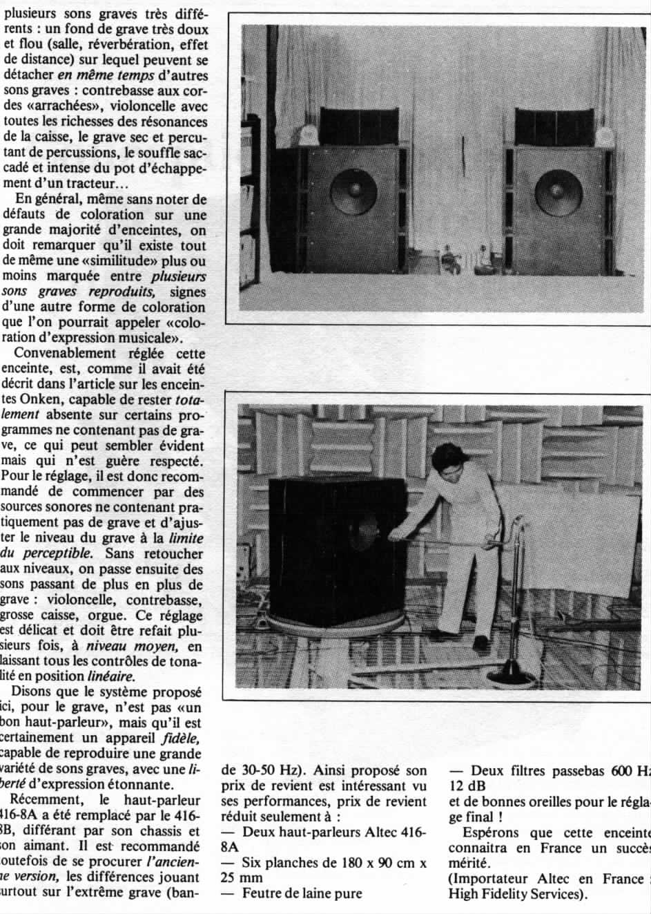

Citation :Si tu as des sources fiables ce serait intéressant car pour moi c'est peu probable.
Je me doutais de ta réaction, Xavier : Les sources sont simples, elles proviennent de celui qui a présenté en France l'enceinte Onken équipé du 416 dès 1977. Enceinte que les Japonais utilisaient déjà depuis longtemps.
Celui qui les a présentées s'appelait... ah oui, un certain J. Hiraga : C'est ici : Il est même encore plus optimiste que moi.

OK merci Jean-François.
Ca me semble toujours très très optimiste, mais je peux me tromper.

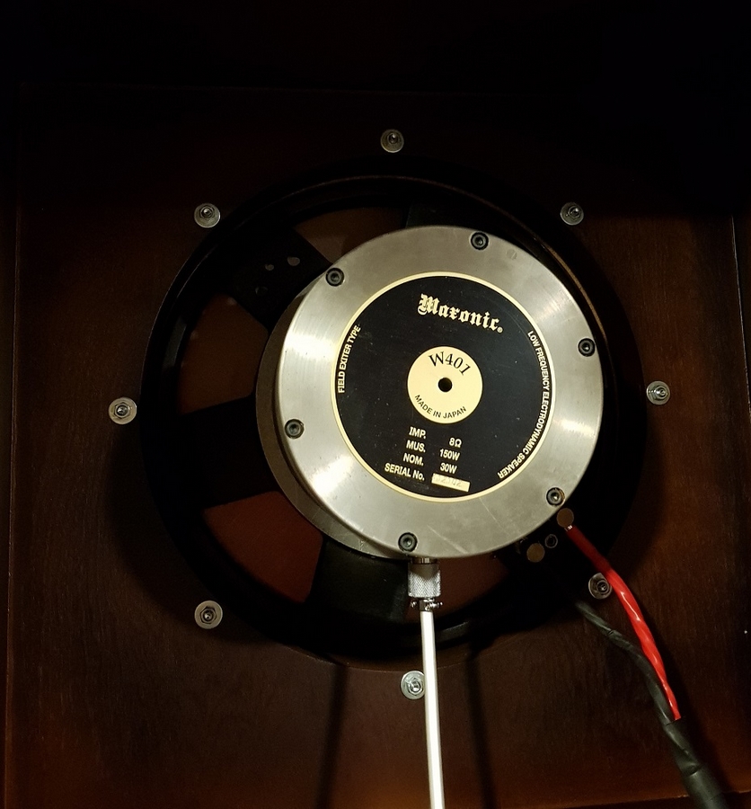

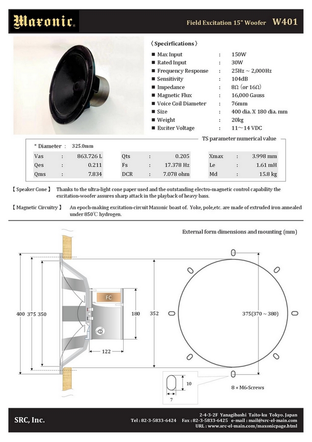

Il y a également celui-ci qui est encore plus optimiste : Il utilise aussi l'équipage mobile du 416, mais avec une motorisation que l'on pourrait qualifier de trrrrrès légèrement plus poussée...
Son rendement est suffisant pour se passer de pavillon... dans 300 litres, 30Hz à -3dB pour un accord BR n = 8,2
Mais ne le répète pas, ça pourrait se savoir...

(29/07/2023-14:44:02)6336A a écrit : Citation :Si tu as des sources fiables ce serait intéressant car pour moi c'est peu probable.
J'ai eu l'occasion d'aller dans cette salle anéchoïque, qui n'existe plus aujourd'hui. C'était une des rares dans Paris (Il reste celle de l'IRCAM dans laquelle j'ai eu aussi l'occasion d'aller).
(29/07/2023-17:24:47)6336A a écrit : Il y a également celui-ci qui est encore plus optimiste : Il utilise aussi l'équipage m'oblige du 416, mais avec une motorisation que l'on pourrait qualifier de trrrrrès légèrement plus poussée...
A la vue des paramètres il faut une caisse énorme pour faire du grave.
N=8,2 ce n'est pas terrible, mieux vaut ne pas dépasser 5,6.
La Puissance max de 30W fait peur.
