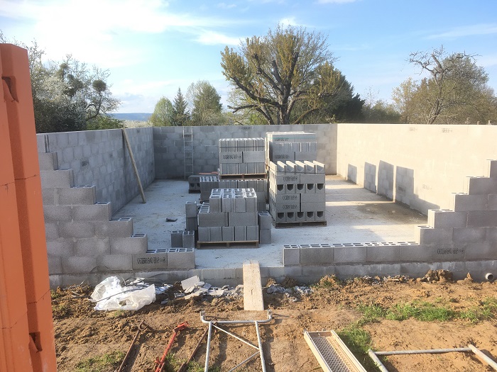

Est-ce que ça ressemble à ça
Pierre

je n'avais pas fait attention au premier abord, vous posez les parpaings dans l'autre sens et vous les remplissez de mortier ?
ça fait mur agglo banché sans ferraillage.
A l'époque comme c'est la partie enterrée
, j'ai fait en agglos banchés.
[Image: z80e.jpg]
[Image: bf74.jpg]
l'autre moitié, c'est une semelle avec 30 tonnes de galets sous la dalles.
En tout cas, vos travaux me rappellent des souvenirs !  Rolleyes
Bon courage !
