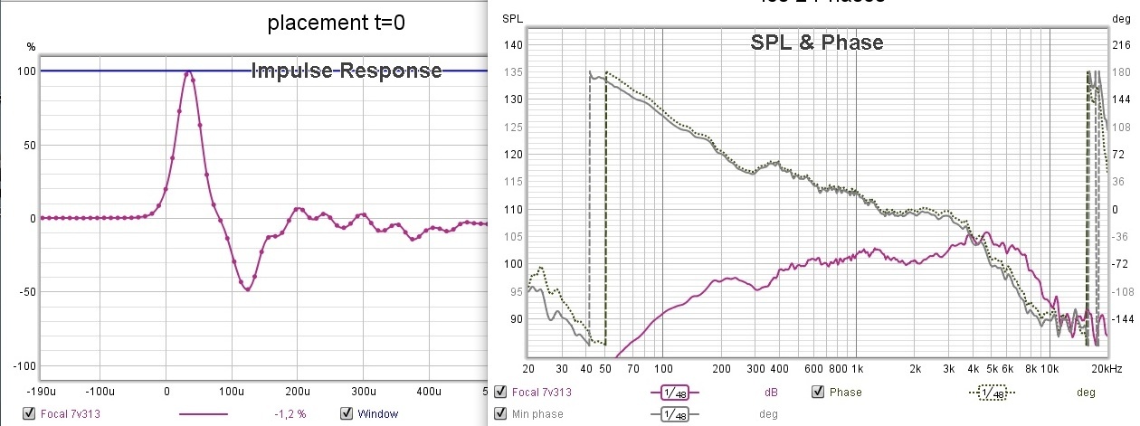

(28/02/2023-09:17:25)christian24 a écrit : Bonjour Gilou,
REW prend comme référence les 20% de l'amplitude de l'impulsion.
 C'est une valeur type qui peut cependant varier, on l'a ici ( mesure Mastro)
[Image: 1z1m.jpg]
mais il se trouvera bien au pied de l'impulsion avec une imp de synthèse ( de passe bas) et possiblement plus haut avec un tweeter,
la seule démarche étant le placement de t=0 tel que les phases minimum et mesurée se superposent au mieux.
crd.

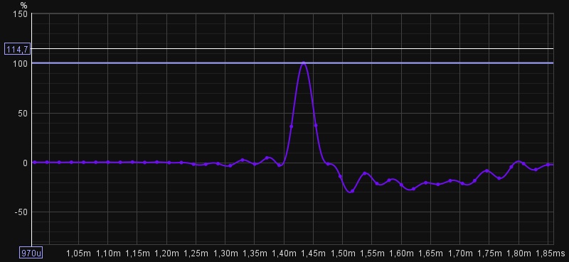

image ci-dessous impulsion sans shift IR
la référence est-elle au point 1,40 ms-0?
image avec shift IR
la référence est-elle à 0 -72 % ou à 0 -20µs?
Gilou

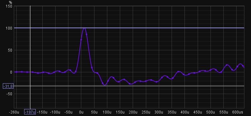

Jimbee
la ref dans IR time windows indique 0,012 ms et correspond au pic de l'impulsion
image avec shift IR
[Image: attachment.php?aid=37189]

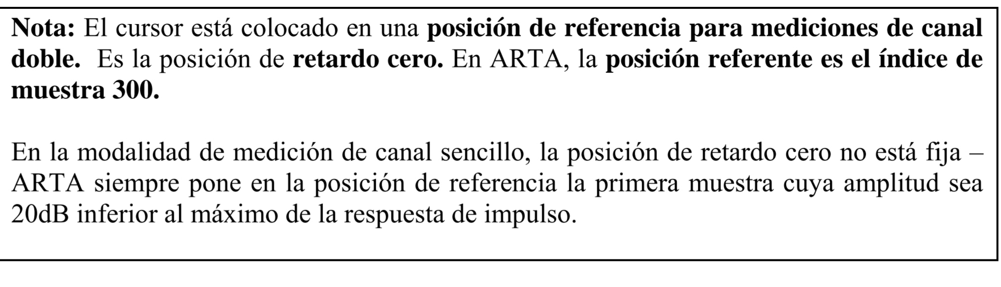

(28/02/2023-12:12:58)Jaffar a écrit : Je me suis amusé un jour à essayer de comprendre comment REW s'y prenait pour fixer le t0 au pied d'impulsion ( j'ai fait des dizaines de mesure avec deux hps différents et tout un tas de manips ) et en fait il fait automatiquement ce que certains font manuellement : il cherche une courbe de phase minimum qui se superpose au mieux de la phase calculée . L'histoire du 20% n'est pas vraie .
Bonsoir Jaffar,
Désolé je n'ai pas retrouvé le passage en Anglais,  mais l'Espagnol est assez commun pour traduire, ici les 20% sont indiqués dans le tuto ARTA .
Bonne continuation,
Jo.

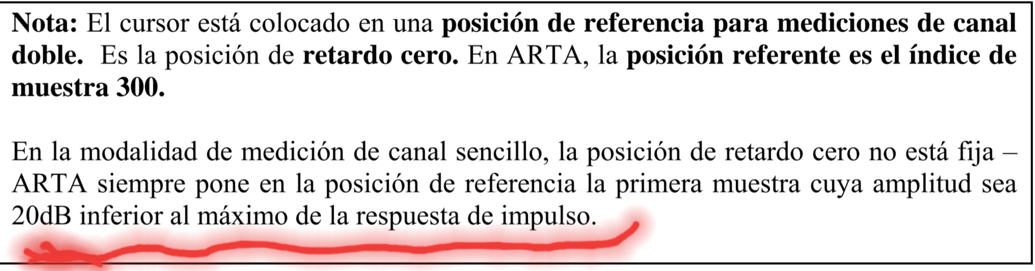

#30
RE: Rew : alignement temporel des HPs
20% n’est pas égal à -20dB
