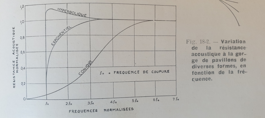

Montre-nous le passage de Kolbrek dans lequel il dit que l'on peut mieux se rapprocher de la Fc du pavillon avec une expo qu'avec un hyperbolique...
La vérité, tu l'as dans les courbes ci-dessus, identiques dans tous les bouquins traitant des expansions, comme celui de Rossi de 1986. L'hyperbolique permet de mieux charger le moteur lorsque l'on se rapproche de la Fc naturelle du pavillon.

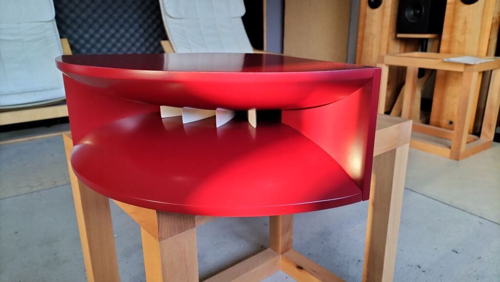

D'autant que l'expansion d'un pavillon comme le Arai 480 n'est pas axisymétrique, d'autant plus que le pavillon est peu haut et très large. Je ne vois pas comment rapprocher la théorie et la pratique dans un cas comme celui-ci avec des logiciels qui ne sauraient pas prendre en compte cette très forte dissymétrie.
Au moins avec un 15A, pratique et simulation doivent être proches.
Messages : 1.699
Sujets : 10
Inscription : 13/10/2017
RE: Cross over pav rcf 64 directivité constante
(20/02/2023-20:53:08)xnwrx a écrit : D'autant que l'expansion d'un pavillon comme le Arai 480 n'est pas axisymétrique, d'autant plus que le pavillon est peu haut et très large. Je ne vois pas comment rapprocher la théorie et la pratique dans un cas comme celui-ci avec des logiciels qui ne sauraient pas prendre en compte cette très forte dissymétrie.
Pour les 3 cellules centrales le profil correspond parfaitement au calcul, enfin si on le calcule.
Ca se corse un peu pour les 2 cellules latérales.
