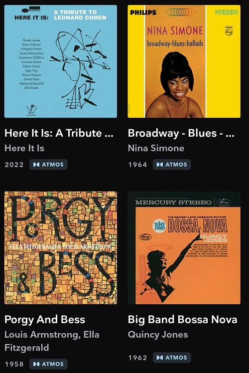

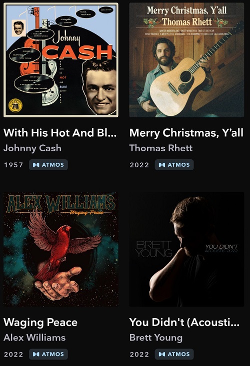

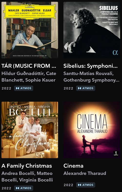

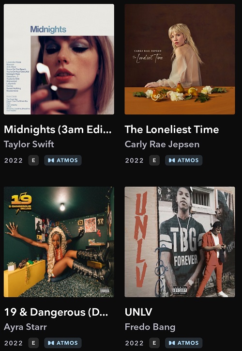

Voici quelques exemples de ce que l'on trouve en Atmos :
