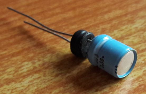

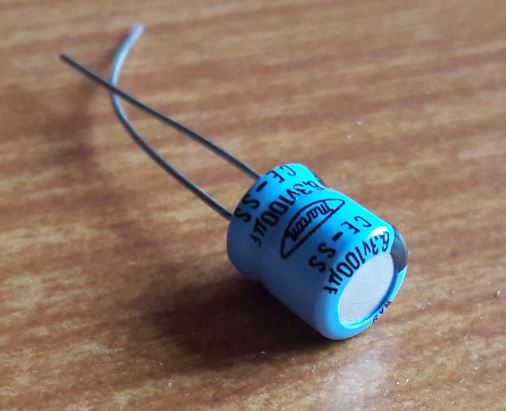

Travaux pratique sur un condensateur neuf 100µf / 6,3v.
Chauffage au décapeur thermique, le rétreint se fait assez rapidement, jusqu'au déboitage de la base.
Merci Claudio.
Avant
Après
