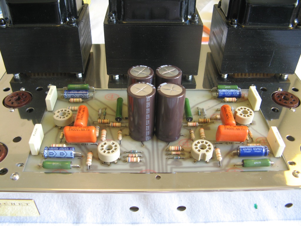

les condos d'alim sont bien d'origine :
Les capacités mesurées / ESR :
DESSUS : 3 autour de 100µF / 0.3ohm et 1 mesuré à 68µ/0.68ohm
DESSOUS: 4 à 110µF / 0.75ohm
Je n'ai pas de point de comparaison . Qu'en penses tu ?
On peut les remplacer par sécurité . Aurais tu des ref à me proposer ?
Merci

cumuluss a écrit :On peut les remplacer par sécurité . Aurais tu des ref à me proposer ?
C17/18/19/20
https://www.mouser.fr/ProductDetail/647-UPT2W181MRD/
l'entraxe de 12,5 mm permet de positionner les nouveaux condensateurs en lieu et place des anciens CEF sans reperçage du CI (il faudra cependant ajouter un strap sous le CI, pour assurer la continuité du schéma des masses effectué par la triple embase circulaire des anciens CEF.
C21/22/23/24
https://www.mouser.fr/ProductDetail/647-TVX2W101MDD
Voilà, Yapluka
Bonne soirée, Jérôme

Bonjour Jérôme. Merci pour les liens et les photos. Pour les radiaux j'étais parti sur les NICHICON PW, même entraxe. Ton choix est plus compact ce qui permet de passer à 180µ au lieu de 100µ pour un même encombrement.
Donc je pars la dessus . Au boulot !

Bonjour à tous, je possède depuis peu un ampli AL2 qui présente les mêmes symptômes
Je cherche donc à remplacer, pour commencer, les condos C17 à C24 d'origine (au moins 30 ans...)
Les liens fournis dans ce post ne fonctionnent malheureusement plus.
Savez-vous où je peux trouvez ces condos au pas 12.5mm et axiaux pour ceux situés sons le CI ?
Ayant fabriqué qu'un kit mosfet Fredy 408 par le passé, je suis preneur de tous les conseilles afin de réaliser cette rénovation.
Merci d'avance

Bonsoir nono,
En complément des ref de Jérôme,
l'an dernier j'étais parti la dessus:
Radiaux : 180µ/450V ça passe ...
Axiaux: 100µ/450V
J'avais également remplacé qq résistances et la série C1 à C4 par sécurité
Le transfo d'alim, sous dimensionné chauffe toujours autant, mais cela reste acceptable < 60° en charge
Bon courage
