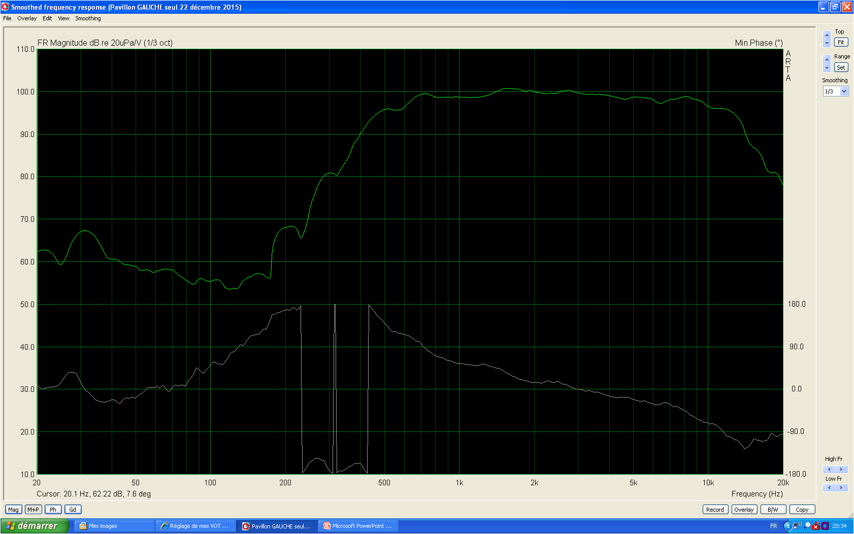

Altec vot a écrit :Je ne sais pas où tu as eu ces courbes d'un pavillon 1003 + 288-8G, mais pour posséder des 288-16G et des pavillons 1505, je n'ai jamais eu ce genre de courbe.
Je les ai faites à l'EIG en chambre sourde. Mon 1505 étant un "tar filled" je n'ai jamais eu le courage de lui tirer le portait

Je vois aussi une sacrée chute (-10dB) entre 1.5k et 10kHz

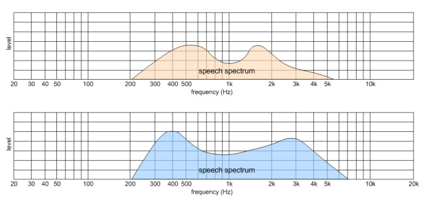

Je m'insurge, voici le spectre de deux voyelles différentes:
En superposant le spectre d'une 288 avec un 1003 et le spectre de ces voyelles et bien tu devrais arriver à la même conclusion que les concepteurs de l'époque. Nous avons bien affaire à un moyen de diffusion d'annonce.
Mais depuis les années 70 des designs plus compact ont vu le jour.

PFB a écrit :Je vois aussi une sacrée chute (-10dB) entre 1.5k et 10kHz
Tu aurais dû lire mon commentaire sur les conditions de prise de la courbe, plutôt que te jeter dessus comme un mort de faim trop content de pouvoir faire un commentaire négatif.
Je précisais que cette courbe avait été prise sans aucun filtrage pour voir quelles étaient les limites basses de cette compression/pavillon.
C'est un peu logique qu'elle s'affaiblisse un peu en fin de bande: je ne connais pas beaucoup de compression qui peuvent aller si loin comme ça ?
Personnellement je trouve ça plutôt pas mal pour une antiquité à 500€ la paire de 288 Alnico (c'est le prix que je les ai payé à l'époque)
Si tu préfère cette courbe là filtré à 500 Hrz, c'est toi qui voit
Maintenant pour ta courbe avec ton tar filled, je suppose que ton moteur ou ta membrane avait un problème, car une 288 qui commence à chuter fortement à 3 KHz, je n'ai jamais vu ça ?
Mais je suppose que vous n'avez pas vérifié....
