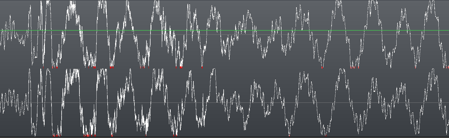

j'ai parcouru ton site et m'est venue une question, comment as tu calibré la chaîne d'acquisition du vinyle pour pouvoir comparer le niveau par rapport à un fichier numérique?
La superposition des formes d'onde vinyle et HD est pour le moins éloquente! Sur le principe et à mon avis il ne s'agit pas de compression, c'est carrément de l'écrêtage!
Le traitement usuellement employé dans la guerre du volume est un limiteur anticipatif rapide ou encore chez les brexités look-ahead digital peak limiter qui tente malgré tout d'arrondir les angles.
Pour voir j'ai pris un extrait que j'ai normalisé à 0dB puis j'ai appliqué un gain de 9dB et passage au limiteur anticipatif. La photo ci dessous montre les deux ondes, en haut avant la guerre en bas après. En les superposant mentalement on peut voir que ce ne sera pas comme ce que tu as constaté.
[Image: attachment.php?aid=31015]
Si tu peux le faire, augmenter le niveau de zoom temporel devrait permettre de voir les saturations, ou pas!

Je numérise pour avoir le niveau maximum lors de la numérisation sans saturer l'entrée.
Pour la superposition des courbes, j'ai calculé le niveau RMS total sur le morceau qui est de -13.4 dB sur le Vinyl et -7.1 dB sur le Hi-res.
J'ai donc ajusté le niveau du Hi-Res pour l'amener à -13.4 dB.
On voit ce qui a été compressé.
C'est ce que je fait aussi pour les extraits, ils sont ajustés en niveau pour permettre une écoute comparative sans être influencé par une différence de niveau sonore.
Il y a effectivement quelques saturations, sinon, la compression reste assez bien faite (si on peut dire cela). Je pourrais ajouter un zoom montant le phénomène. Je l'avais déjà fait sur un autre test, je note de le faire plus souvent.

ma question sur la calibration de l'acquisition était une question idiote! Il faut simplement éviter la saturation lors de la numérisation et recaler les deux par une normalisation à 0dB. Les mesures et calculs sont alors très précis.
Tu as raison il n'y a pas autant de saturations que je le pensais mais il y en a de bien belles. C'est un gros travail de cochon!
[Image: attachment.php?aid=31028]
Il faudrait voir si la saturation est plus fidèle en 24 bits HD qu'en 16 bits de base...!
Cela dit il ne faut pas jeter à la mer tous les compresseurs pour autant. Ce sont des outils très intéressants pour le travail du son lorsqu'ils sont utilisés dans le bon sens.
Par exemple ils permettent de rattraper les petits écarts de niveaux et de maintenir l'équilibre relatif entre chaque instruments / interprètes plus rapidement et précisément qu'une intervention manuelle sur les potentiomètres ou sur les courbes de gains d'un logiciel.
Il peuvent aussi permettre de travailler le son d'un instrument de façon créative, beaucoup utilisé sur les grosses caisses.
Les consoles de maintenant ont des possibilités de traitement de la dynamique sur chaque tranche et c'est un gros confort.
Mais utilisés en limiteurs façon mur de brique pour tout écraser c'est pas bien!
