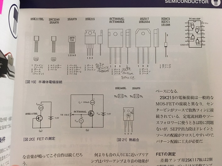

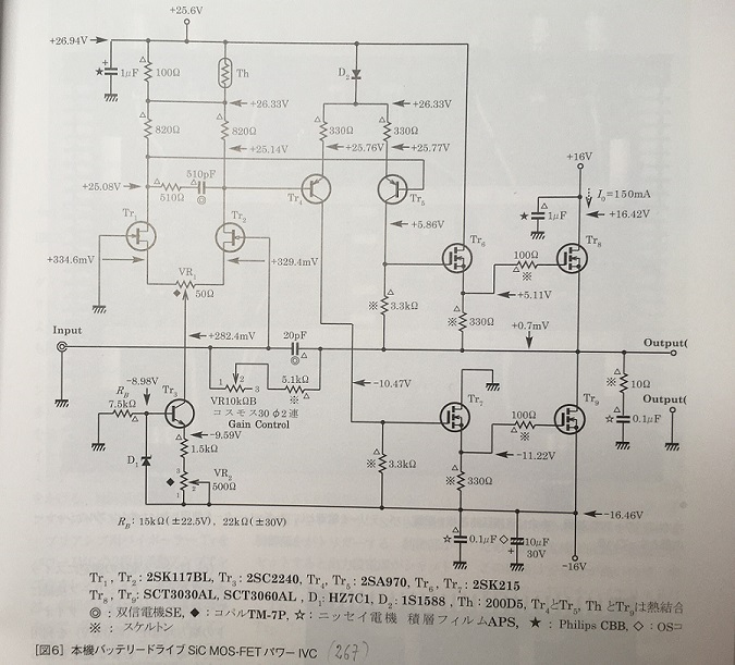

Voici quelques infos concernant l'amplificateur No.267, paru en fin d'année 2019:
Le schéma:

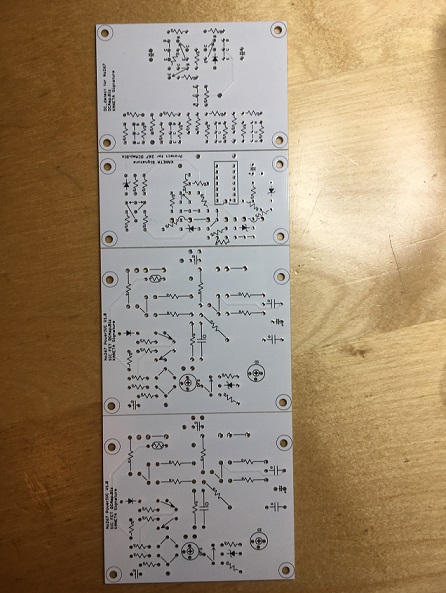

Le PCB nu fourni par Masami Hagio, prédécoupé en 4 plaques indépendantes, deux circuits amplificateurs, un circuit détection et un circuit protection. Un peu cher, environ 100€ au Japon, mais c'est une simplification considérable du travail par rapport aux plaques à trous de Sunhayato:
L'ensemble du 1er jeu de cartes terminé, avec uniquement des composants d'origine. Une particularité de mon premier set, il est équipé de transistors de puissance SIC SCT2080, suite à une recommandation de Masami et du Pr Kaneda pour une utilisation spécifique en bas médium sur mon système. Ça ne change rien au montage par rapport aux SCT3030 ou 3060 et mes autres exemplaires utilisent des SCT3060:
Les trois autres exemplaires que je suis en train de monter seront moins conformes que ce 1er exemplaire pour le respect des composants d'origine, en particulier pour les résistance plates Nikkomu, mais auditivement, ce ne doit pas être si grave...

Liste des composants:

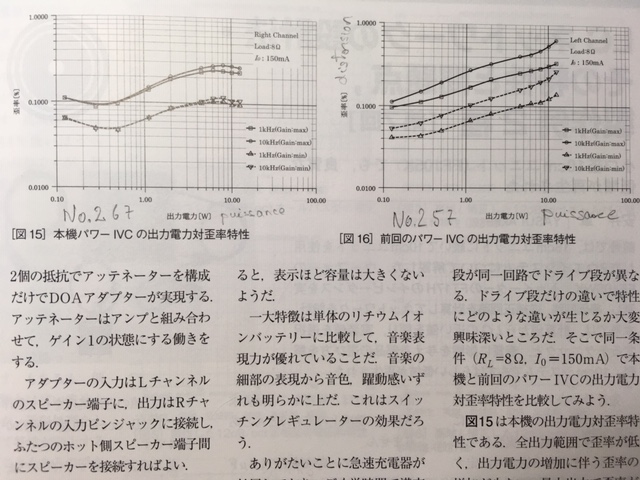

Puissance et distorsion de l'article du Pr Kaneda:
On voit bien les différents taux de distorsion des No.257 et No.267 sur le schéma de gauche.
